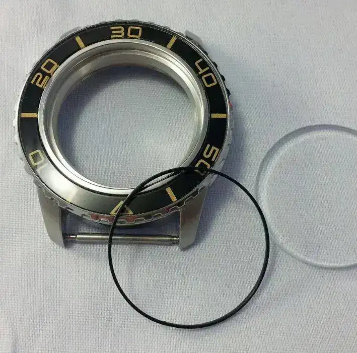

En el FFF:
Primero se saca el cristal original, con una prensa o con algún mecanismo casero. Yo con un tornillo de carpintero, protegiendo caja y demás, con algo como esto:
(Diagrama de Homageforum)

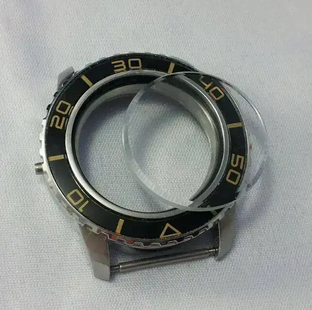

Una vez hecho eso, tendremos la caja con el gasket o junta plana por un lado y el cristal por el otro:
Quitamos la junta, con un palillo o destornillador fino o similar:

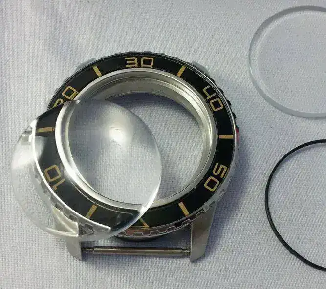

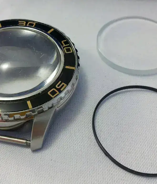

Ya podemos instalar el plexi:
QUe iría simplemente sobre el asiento de la caja de acero:

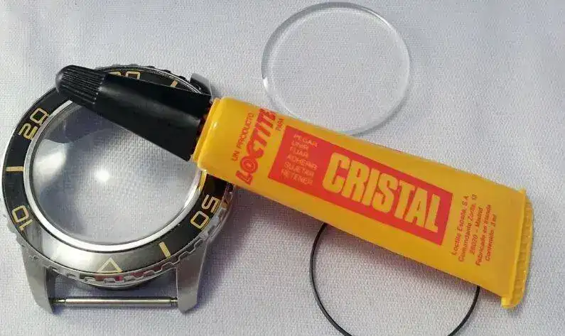

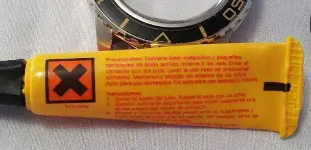

Eso sí, pegado con algo similar a esto:
Un pegamento que se activa mediante luz UV, es decir o una lámpara UV o simplemente un par de minutos al sol directo.
La estanqueidad obviamente no se puede garantizar.
