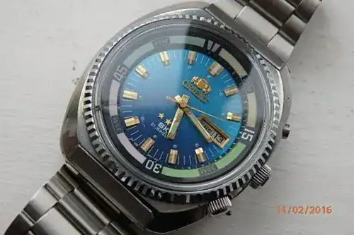

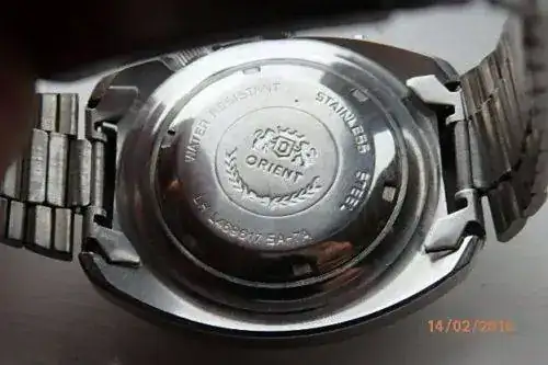

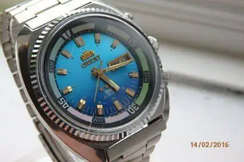

Hola buenas,
Quiero hacer una consulta a los "gurús" del foro a ver si me pueden sacar de dudas...
Tengo un Orient SK (Diver King?) y se me ha roto el plexi :-(
El caso es que la raja se ha hecho cada vez más grande y no hay otra que cambiarlo, he estado consultando para comprar el recambio y encuentro que hay dos referencias para un plexi de Orient SK, de 39mm. y de 38,5mm y como yo no voy a poder ni saber desmontarlo tengo la duda de cual pedir, ese medio milímetro me está matando.
Os dejo unas fotillos a ver si me ayudais
Muchas Gracias
Muy buenas.
Siendo plástico, si cojes el de 39 y es el otro, lo puedes ajustar con un poco de paciencia y lija, que comerse medio milímetro del borde del plexi es asumible, eso si, no vayas con prisa y te pases, que te bailará y lo tendrás que pegar o pedir otro, dale con mesura y prueba frecuentemente el resultado.
Cuenta como acaba la historia, por favor.
Abrazoss, y buen fin de semana.

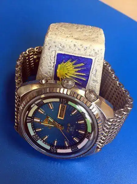

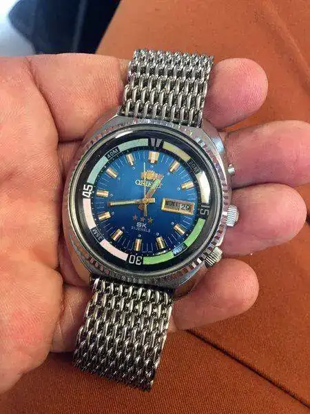

Pues plexi colocado y la milanesa a falta de cortar algunos eslabones con la dremel está así:
Todavía tiene algo de trabajo..., pero poco a poco ya se va acercando a la idea que tenía 🙂
