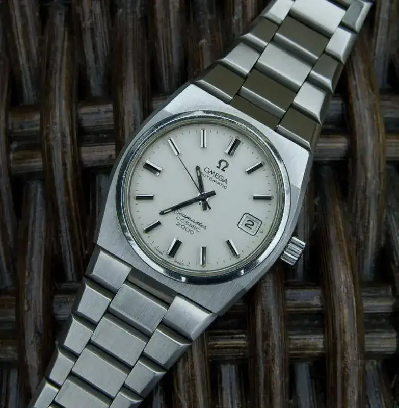

Un Cosmic de los años 70

Aún no lo tengo en mi poder, no puedo poner fotos... pero es este mismo modelo pero en dorado

En su versión acero me parece espectacularmente bonito, qué tamaño tiene?

41mm es muy bonito, pero el que me pasan es dorado...
