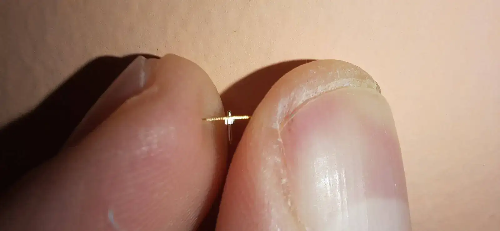

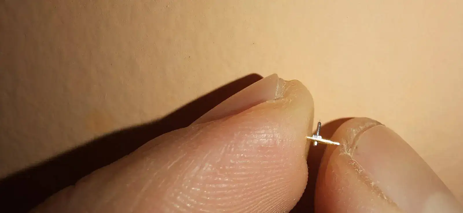

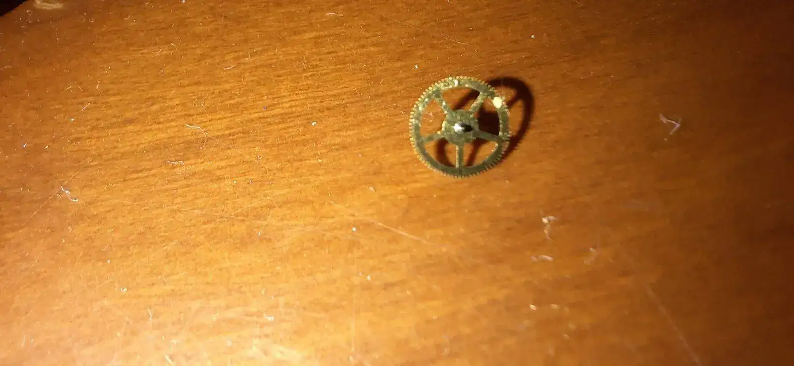

Foto de la rueda despivotada:

Hola Alfa1. Es cierto que comprar un movimiento entero es casi mas barato que comprar una sola rueda, ademas de que esa rueda suelta no la hay en la red de momento.
Lo que yo haría es preguntar al vendedor si esa rueda se mueve de lado que no es necesario desmontar nada para verlo. Y segun te diga se lo compras o no.
Es lo mas barato que he visto.

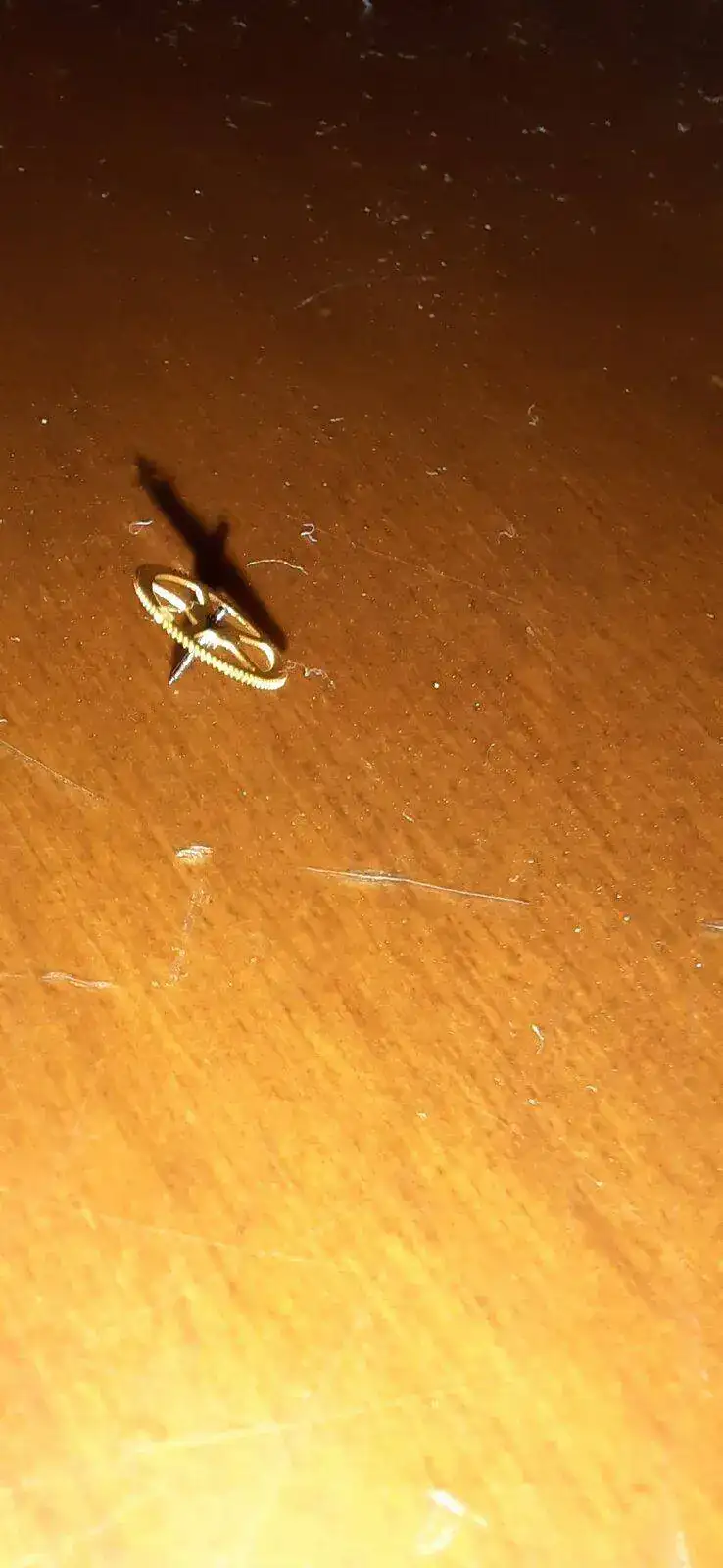

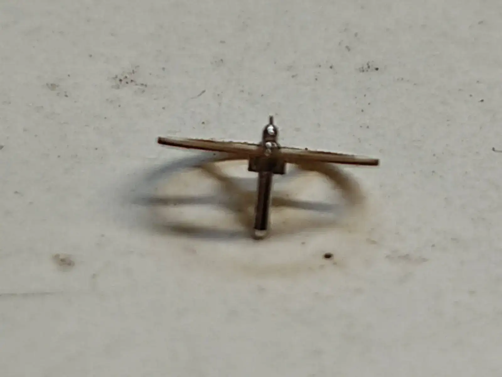

Mira, esta es una de las ruedas con pivote roto que tengo de una 8200. Parece la misma.

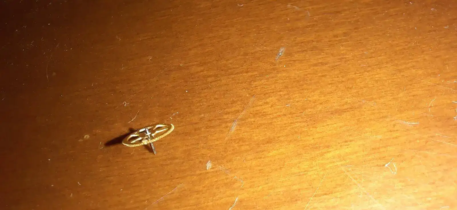

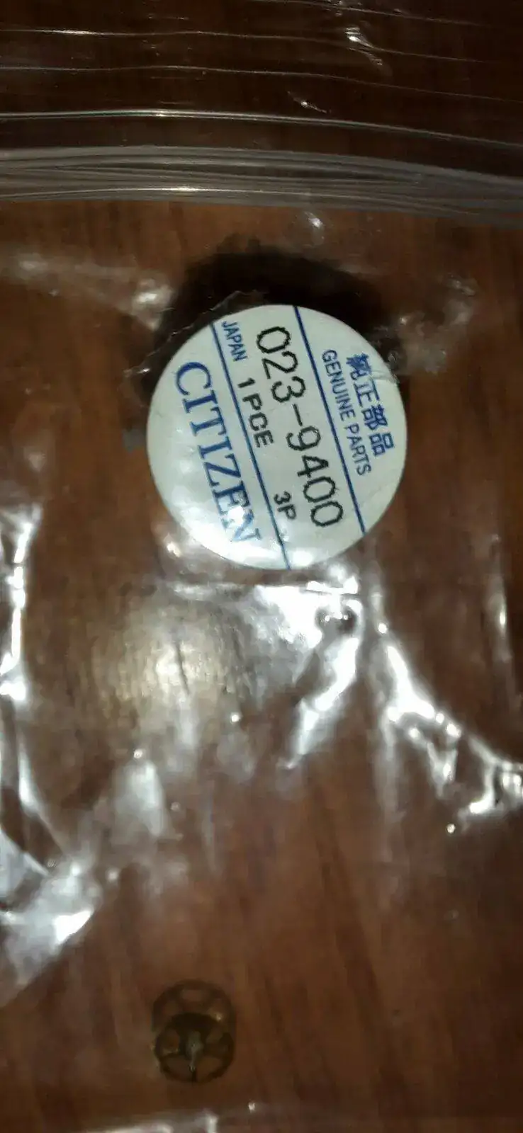

Buenas tardes.
Hoy no es mi día relojil. O sí. No sé.
Primer recambio,rueda 023. Pivote roto. Ah!!, y escape también.🤣🤣
Me voy a dar otra oportunidad. 😉😉

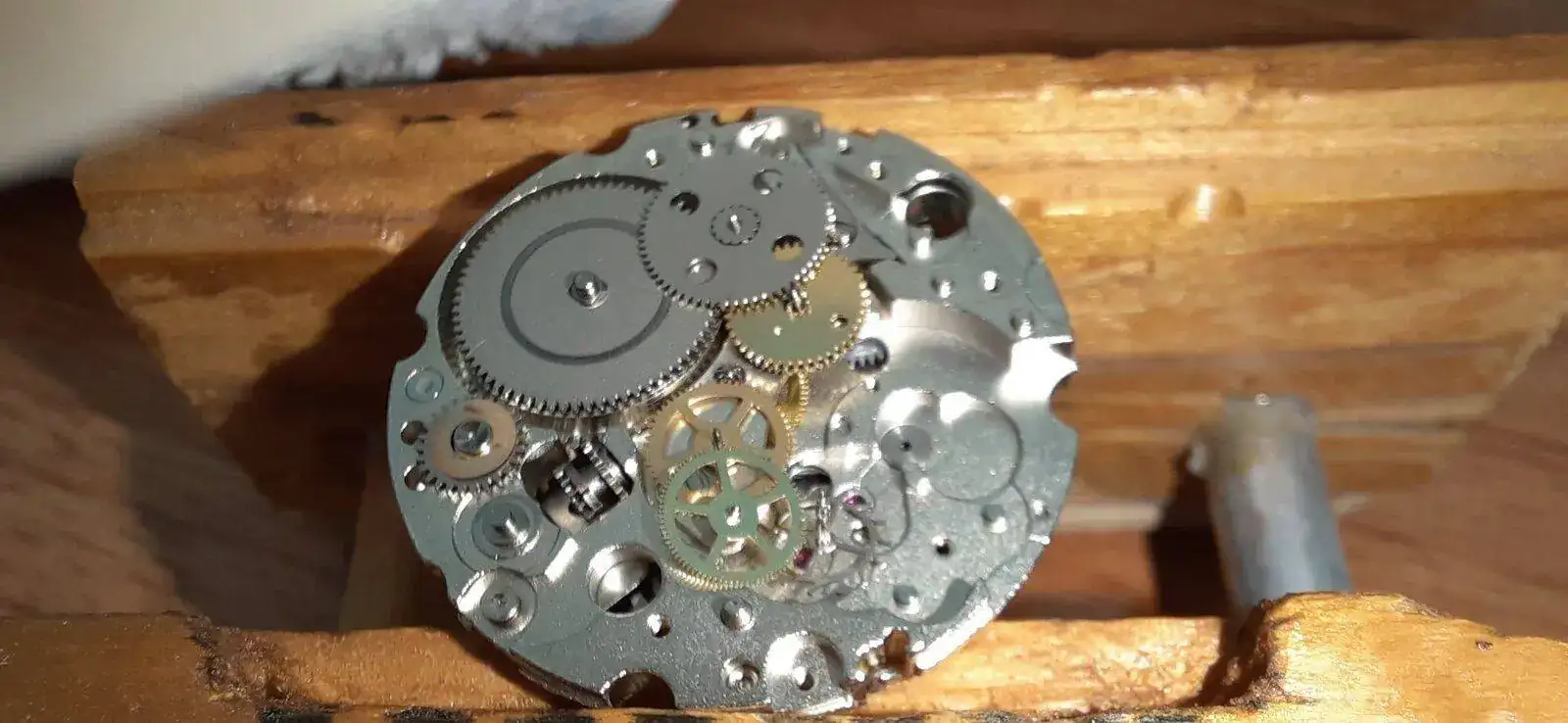

Buenas tardes.

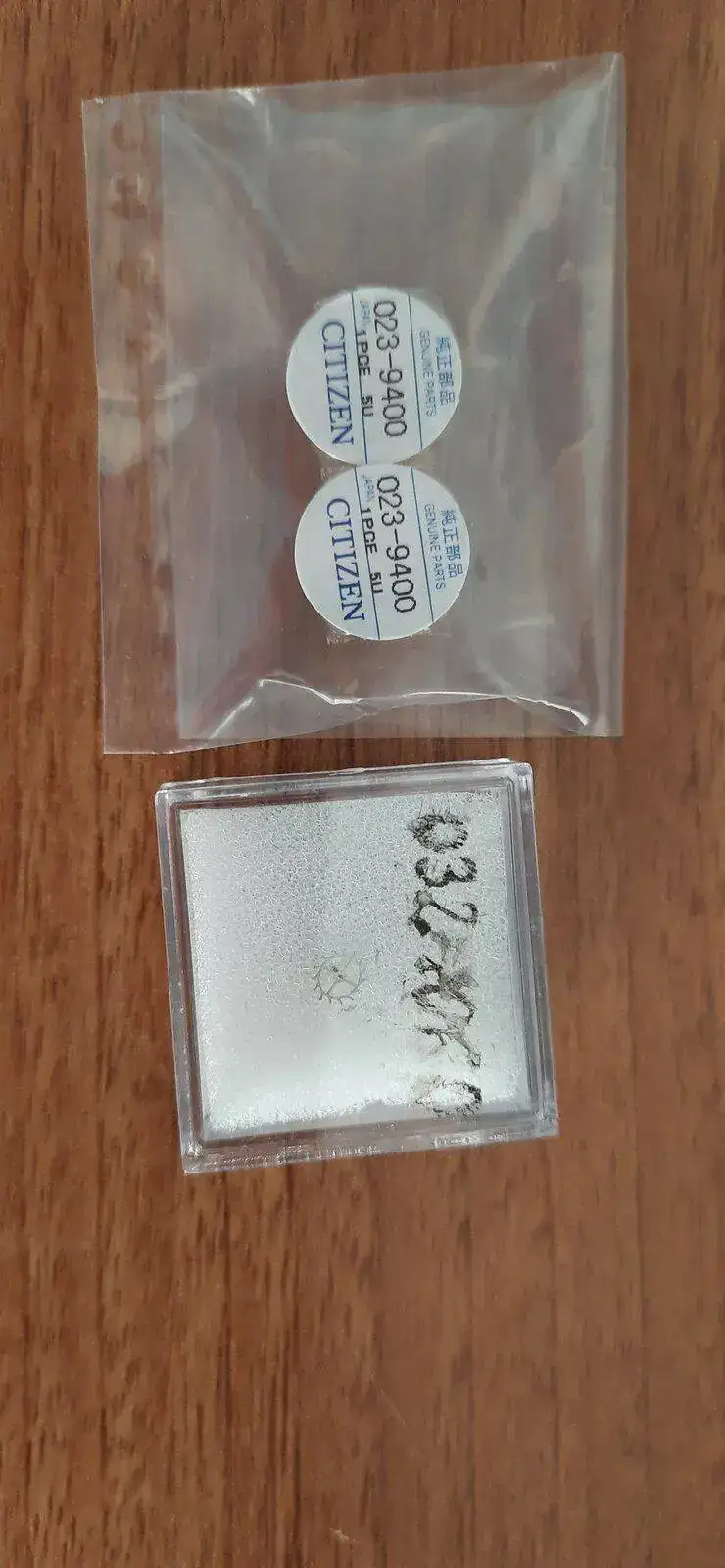

Ya tengo los repuestos. -Ismael-, ve preparando los enlaces.😄😉
Saludo.
Gracias...
Jajaja. Te habran salido mas caros puesto que son nuevos. Y ya llevas cuatro.
Reacciones: Alfa1

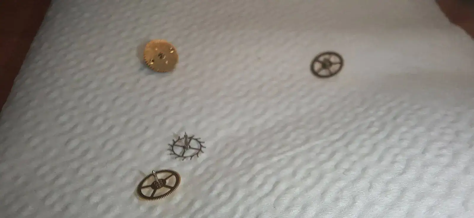

Buenas tardes.
Pues dos ruedas de segundos y el escape,alrededor de 9e. Producto nuevo.

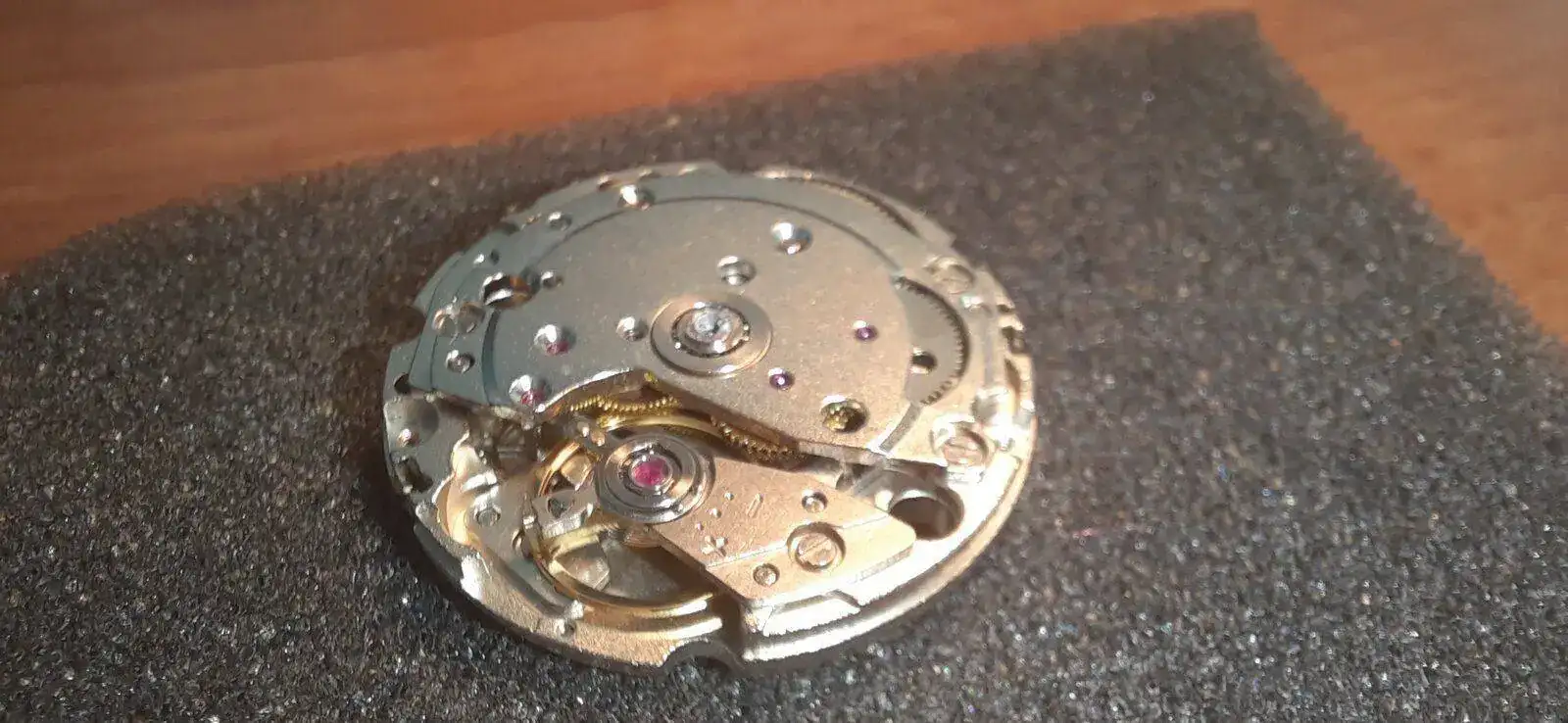

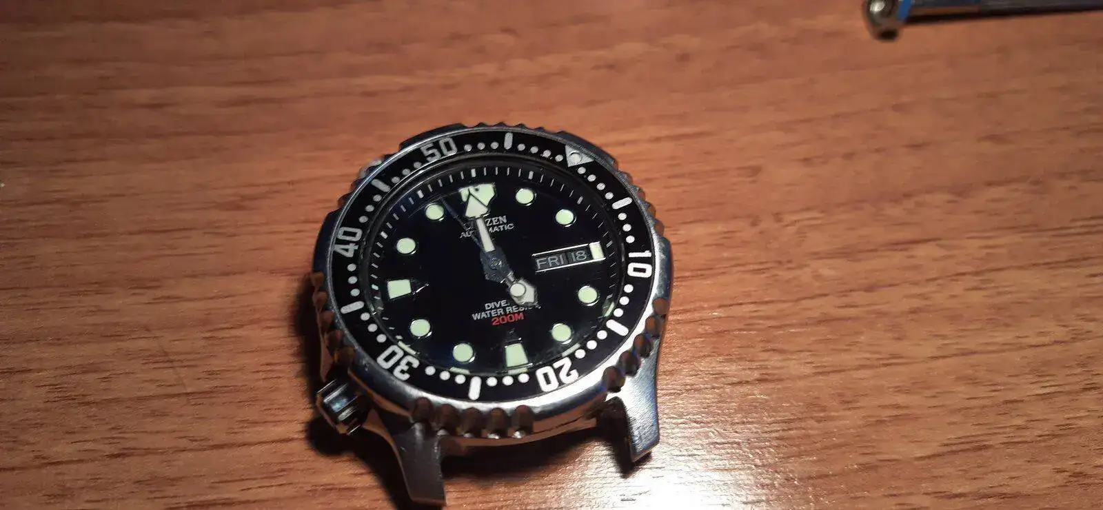

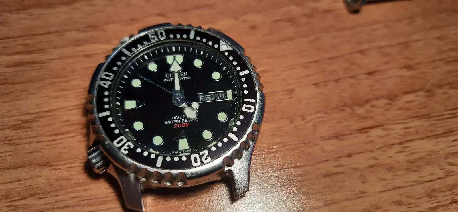

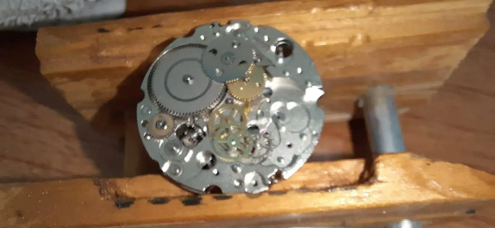

Hoy he terminado de montar el ny.
las he limpiado con gasolina zippo.

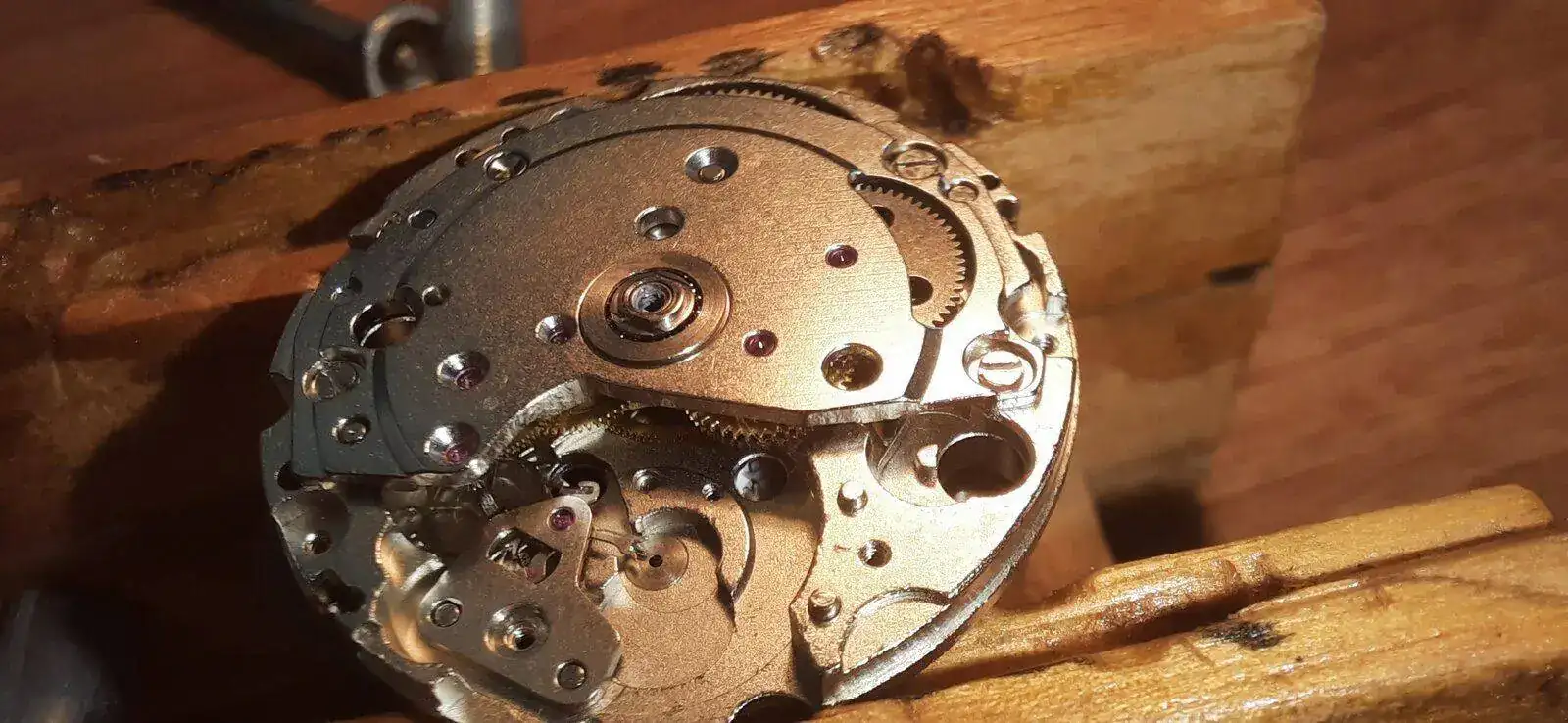

Aquí -por fin-,el puente montado.

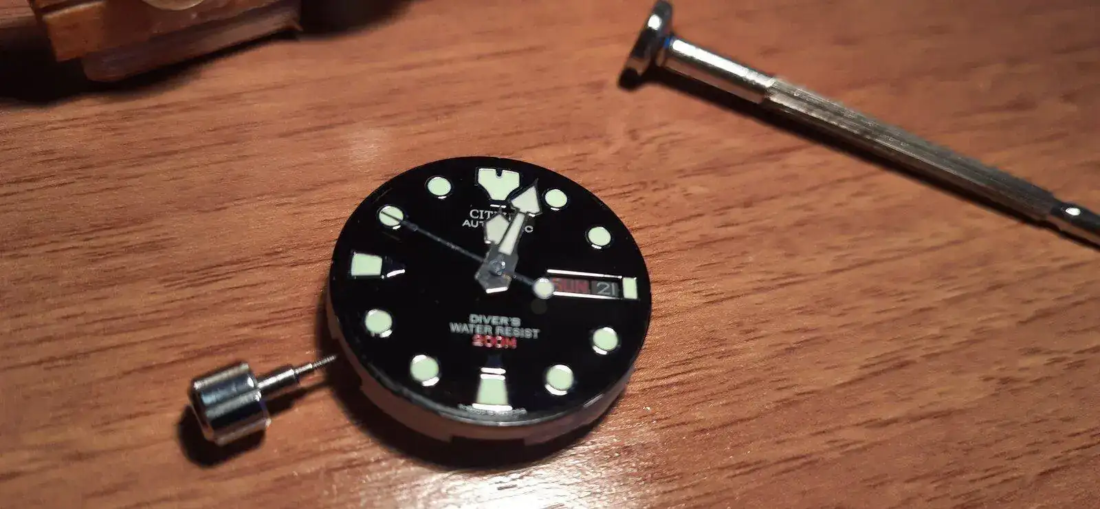

Dial,agujas.
Encajado.
A ver como marcha.
