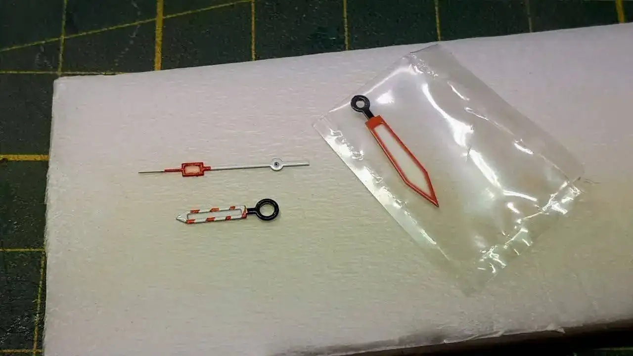

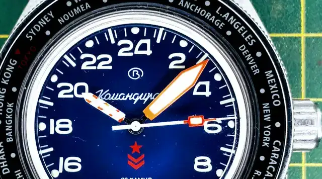

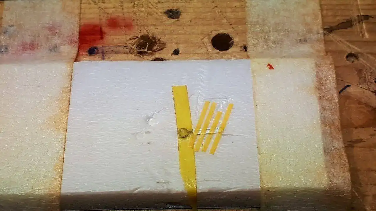

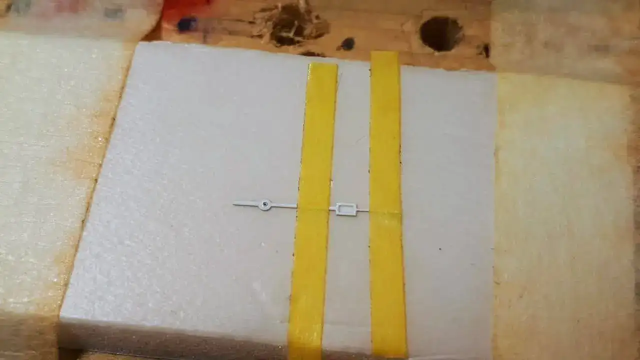

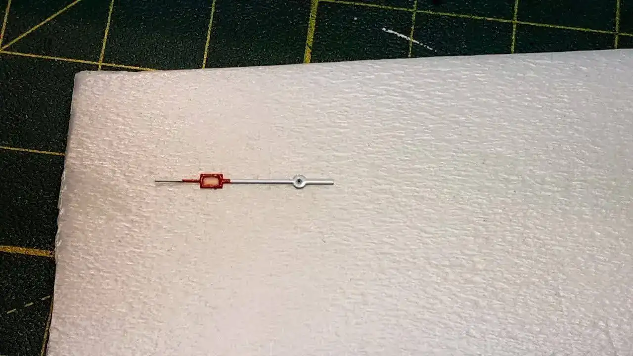

De mis aventuras (y desventuras) :
Reacciones: juanpam, Alfredo BRB, Raceg12 y 4 más
Entiendo que la pintura acrílica también te sirve (la de Vallejo, por ejemplo). Y al diluirse en agua, es más sencillo tanto el proceso de pintura como el posterior lavado. Y te garantizo que aguanta igual que el esmalte
Me preocupa un poco el agarre.
Hola, entiendo que al aplicarlo es como aplicar una mezcla de lumen, por la parte inferior que cubra el espacio hueco de la aguja y secar. Que es lo del lavado?
Jo-pé Monsignore, precioso trabajo y artístico, para un hermoso Komandirskie, (¿Quizás que K65 de 24hrs.?)
Saludos y gracias por compartir tu sapiencia con nosotros, pobres aficionados, "ignorantes y manazas", (y de esto último, me refiero a mí mismo.). ::bash::
Conversando y en este caso leyendo, se aprende mucho de vosotros.
Gracias y saludos.
Reacciones: Monsignore
Pater, no le conocia esa vena artistica, me he quedado estupefacto, atonito y asombrado por partes iguales.
Bendigame pater, porque hoy he conocido la envidia. :D :D :D :D
