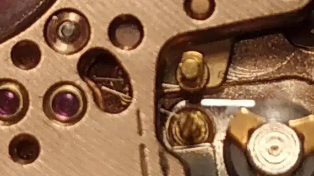

Me explico. Con la lupa de 20 aumentos pude ver que el rubí de la leva de retención estaba mal. Además, se apreciaba un poco de oscilación en la rueda que acciona la leva de empuje.
Aunque no hice pruebas de tipo electrónico, estoy casi seguro de que el diapasón está bien.
Conseguí comprar una pieza completa con diapasón, levas y demás. En principio mi idea era cambiar la leva de retención y ya está. Es una pieza muy fácil de cambiar, pero extremadamente pequeña y frágil; digamos que necesita un trato asimilable si de la espiral de un volante.
Y una vez hecho esto y según andara en reloj, sustituir los diapasones.
Pero he empezado por lo más fácil, y he sustituido ha pieza completa, a ver qué tal. Y "eh voila", el reloj va como la seda, con un adelanto de dos segundos/día, que doy por bueno.
La leva de retención, por como veo que va montada, entiendo que tiene cierto grado de ajuste. No así la lleva de empuje, que va fija sobre un brazo del diapasón .

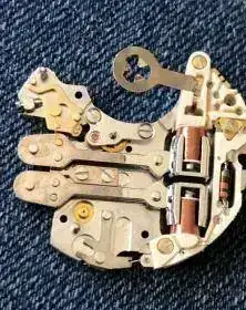

La pieza que he cambiado son 4 tornillos, y es algo parecido a montar en puente de un reloj, pero sin tener que equilibrar/coordinar 3 ó 4 ejes.

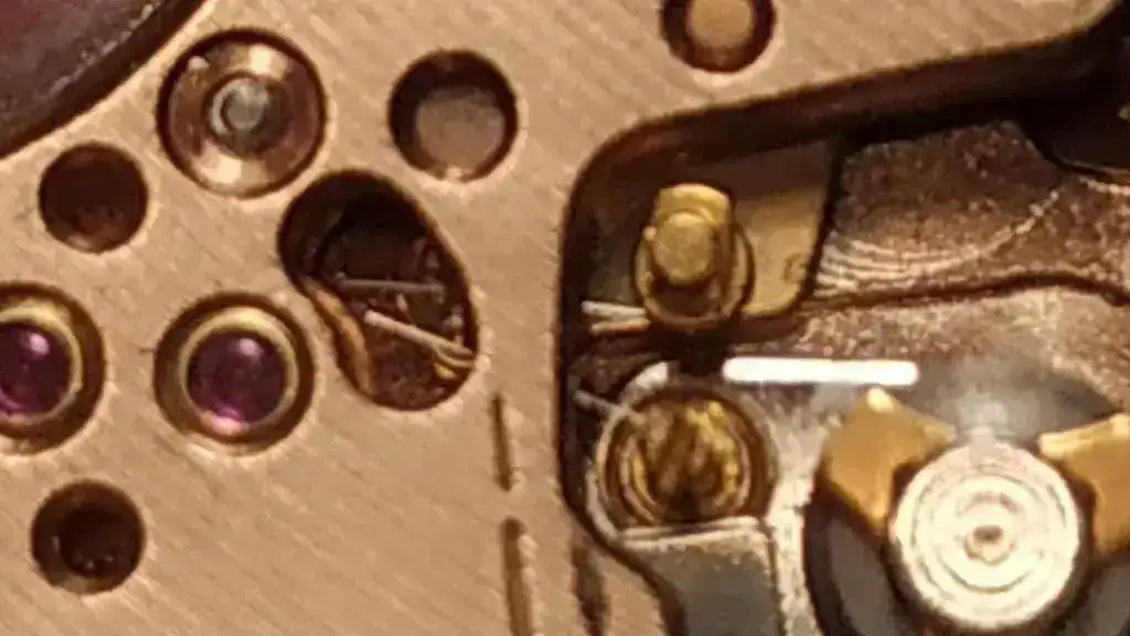

Esta es la pieza sustituida

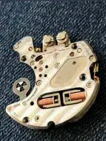

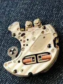

Esta es la vista posterior...
Y este es un detalle del soporte de la leva de retención. Véase tornillo de ajuste...
Detalle de las levas sobre la rueda...
Podría ir sustituyendo pieza a pieza para ver cuál fallaba, pero creo que no me merece la pena.
La original la guardaré como donante por si fallara algo en el futuro, siempre que no sean las levas que las tiene deterioradas.

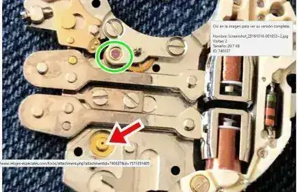

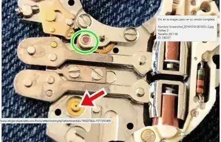

Muy buen grabajo, a modo de curiosidad me tome la libertad de marcar en tu foto, en la flecha roja se ve una ruedecilla que esta encajada a presión y nada mas es que una herramienta que se usa para regular las levas, funciona así: La ruedecilla sale de ahí y se la coloca en el lugar de la rueda index ( en verde) precia retirada del puente y rueda index claro, con aquella herramienta en el lugar se regulan las levas para apenas tocar en esa ruedecilla, con eso quedaran reguladas para encajar en la profundidad correcta en los micro dientes de la index.

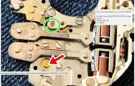

Ver el archivos adjunto 740589

Perfecto; entonces, ¿entiendo que el propio reloj lleva una pieza de regulación, la marcada con la flecha roja?
Como tengo un puente completo, le echaré un vistazo. Aunque como he dicho, no me atrevo a tocarlo en más profundidad.
