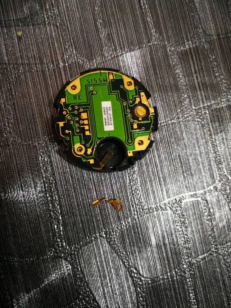

Hola
Al intentar areglar un pulsador que no hace contacto, se me salto esta pieza... Ni ideea donde va, parece ser de la zona pila
Algun consejo? Y el pulsador como lo areglo? El pulsador se mueve, pero no hace conracto
Gracias
Debe ser el contacto del polo positivo no? Y deberá ir con un tornillo al agujerito pequeñito que se ve al lado del compartimento de la misma, entiendo.

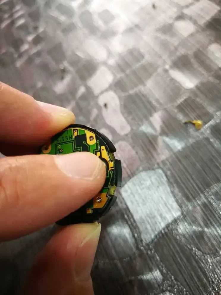

Añado en cuanto al pulsador intenta limpiar los contactos con algo afilado con mucho cuidado de no separalos mucho y despues le echas aceite CRC ...

Tornillo no abia, si no me ubiera recordado de donde lo abia sacado
Y alli en el agujerito va otro contacto de color plata que trae el +

... parece el contacto de uno
de los botones. mira si te falta
alguno. no lleva tornillo porque
es el mismo del módulo

Si la pieza estaba suelta, puede que el tornillo se hubiera perdido de antes de tu abrirlo ....
si es el contacto pila polo positivo va entre la placa sin tornillo busca solo tiene una posicion .si no encaja es un suplemento para algun pulsador y usa el propio agujero del modulo se tambien tendra solo una posicion,el contacto si el pulsador mueve bien (si no procura engrasarlo un poco) yo los reparao de una forma que no sera la idonea pero suele funcionar.
con la punta de un cuter o similar separa la pletina de contacto del pulsador ojo mucho tiento.y detras de la misma interpones un trocito de plastico para que haga tope.
Hola, soy tu mentor en este foro :D, el que te dijo que probarás por aquí para pedir ayuda. Yo también pensaba que era un pulsador cuando me preguntaste x el Whatsapp pero... ¿y aquí?. Sino en el lado contrario y lo fijaría el mismo tornillo del módulo y no uno propio. Ya dirás.

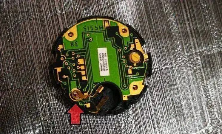

Ver el archivos adjunto 579942
Iba al otro lado, gracias por aclararme lo
