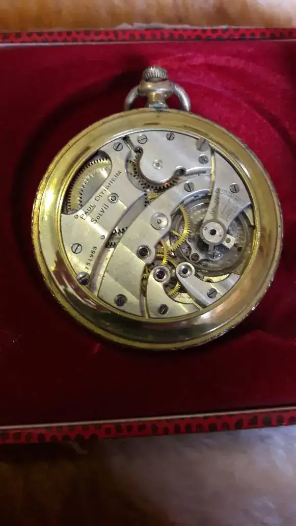

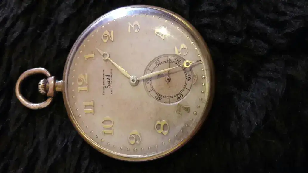

Buenas a todos pido informacion sobre esta pieza que cayo en mis manos el otro día. Me parecio bonita y la adquirí.
La maquina me parece muy refinada y mantiene la hora perfectamente.

He encontrado esta info que no afirmo coincida plenamente con las fechas del tuyo.
Paul Ditisheim era un relojero famoso, innovador, y altamente - considerado activo en la primera mitad del vigésimo siglo. Su reloj probablemente se hizo en los años 1920 o 1930. Ditisheim relojes marcados "Solvil" no son su grado más alto, pero siguen siendo muy buenos relojes.
Paul Ditisheim nació en 1868 (La Chaux-de-Fonds) y recibió su diploma de la Escuela de Relojería de La Chaux de Fonds cuando tenía 13. Después trabajó para varios de los principales fabricantes del reloj hasta que dejó la compañía de su padre (Vulcain) en 1892 cuando fundó tanto Solvil y Tito. La mayoría de los artículos firmados Solvil También se firmaron Pablo Ditisheim mientras que Tito fue generalmente marcada por separado.
Paul Ditisheim desarrollado muchas mejoras para cronómetros a través de sus estudios sobre cómo la presión atmosférica y los campos magnéticos afectados el rendimiento de cronómetros, así como el uso de diferentes aceites de reloj. Inventó el equilibrio afijo y sus piezas ganó muchas pruebas de tiempo, incluyendo el 1903 concurso de Kew Observatory. Su importancia histórica para ver de decisiones está en esto, el fué el padre del cronómetro.

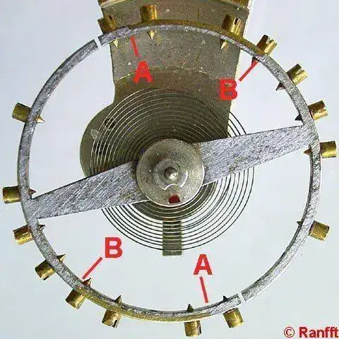

experimental screw balance after Ditisheim/Guillaume with small bimetallic segments (Fig.3 between A and B)

Guauuuu muchas gracias por toda esta información. De los años 30 y clava la hora increibleeeeeee
en realidad este movimiento se llamó tipo III dibujado en el 1899 de Paul Ditisheim y construido en la fábrica de Sonvilier con un ebauches de LeCoultre, cal 8,

Enrico un placer que compartas un ratito con nosotros. La pregunta es si este calibre es el que sale en Ranfft como Solvil 42.9 o no.
Ok voy a medirlo. Saludos
Alvaro es cierto
