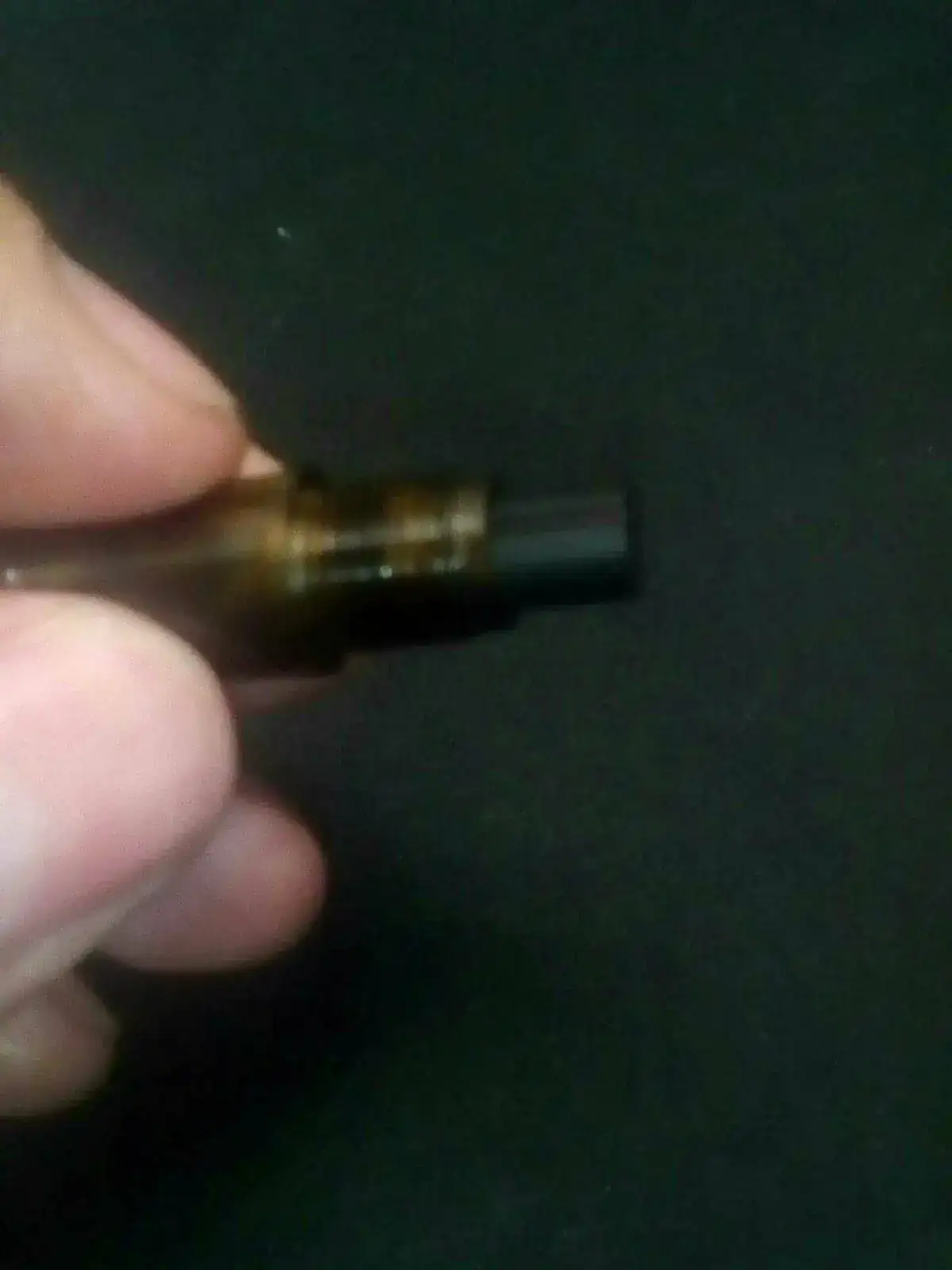

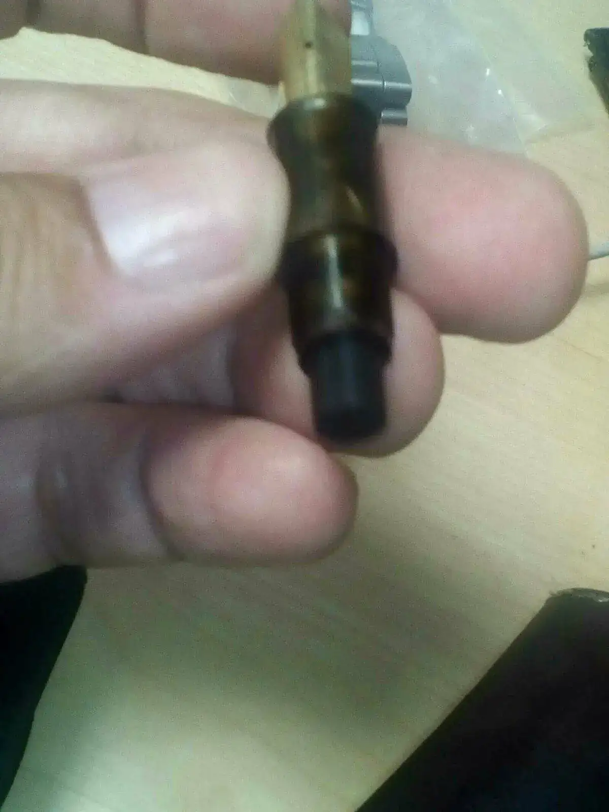

Tengo una pluma de ebonita pillada a Ranga a un súper precio.
Pero no consigo pillarle el punto al sistema de alimentación.
Se rellena con la tinta directamente el cuerpo,y el plumín se carga con una especie de pieza circular que toca la tinta y a través de una hendidura lleva la tinta hasta el plumìn.
Pues no consigo pillarle el punto.
Si la dejo con el plumín boca abajo,pierde tinta.
Si la dejo con el plumín hacia arriba,no carga tinta.
Había pensado aumentar el volumen de la hendidura,y teóricamente,mejoraría el flujo de tinta.
Alguna sugerencia?

Al final lo he solucionado. He montado el cuerpo y el plumín de una pluma china barata...y a volar!!!!
