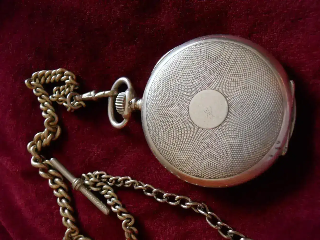

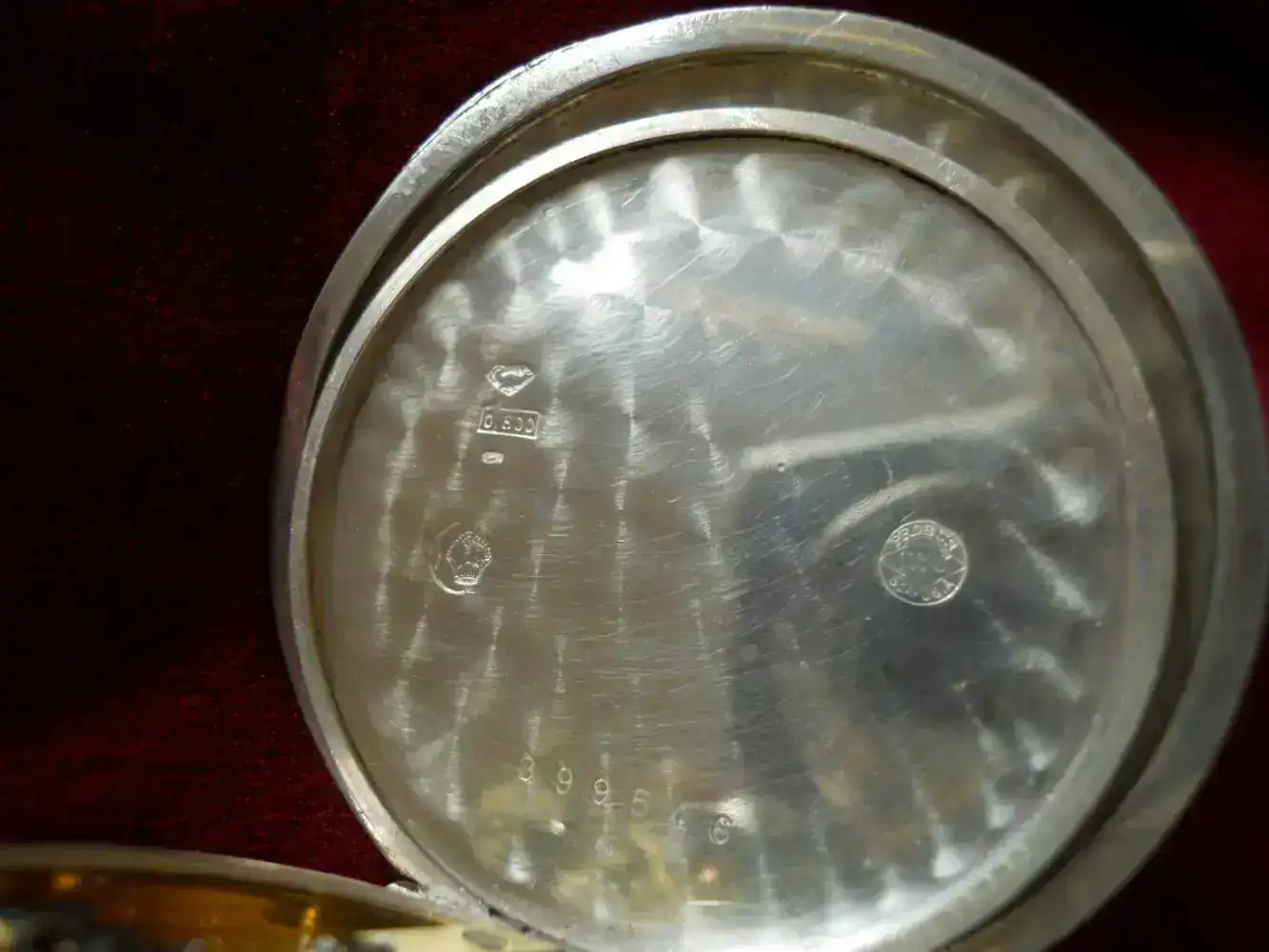

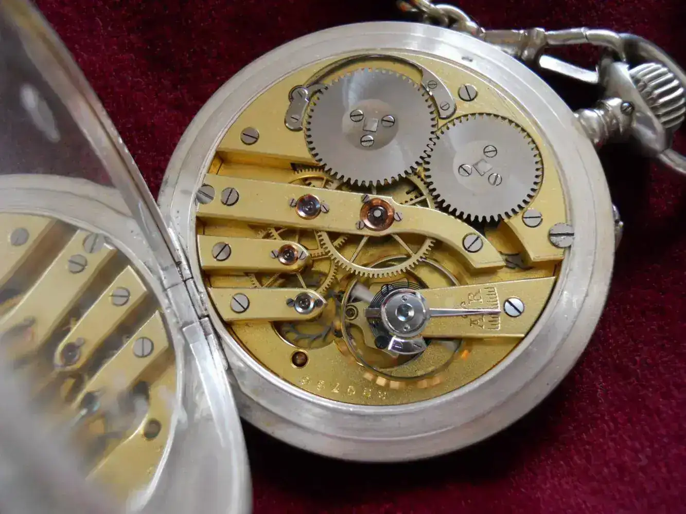

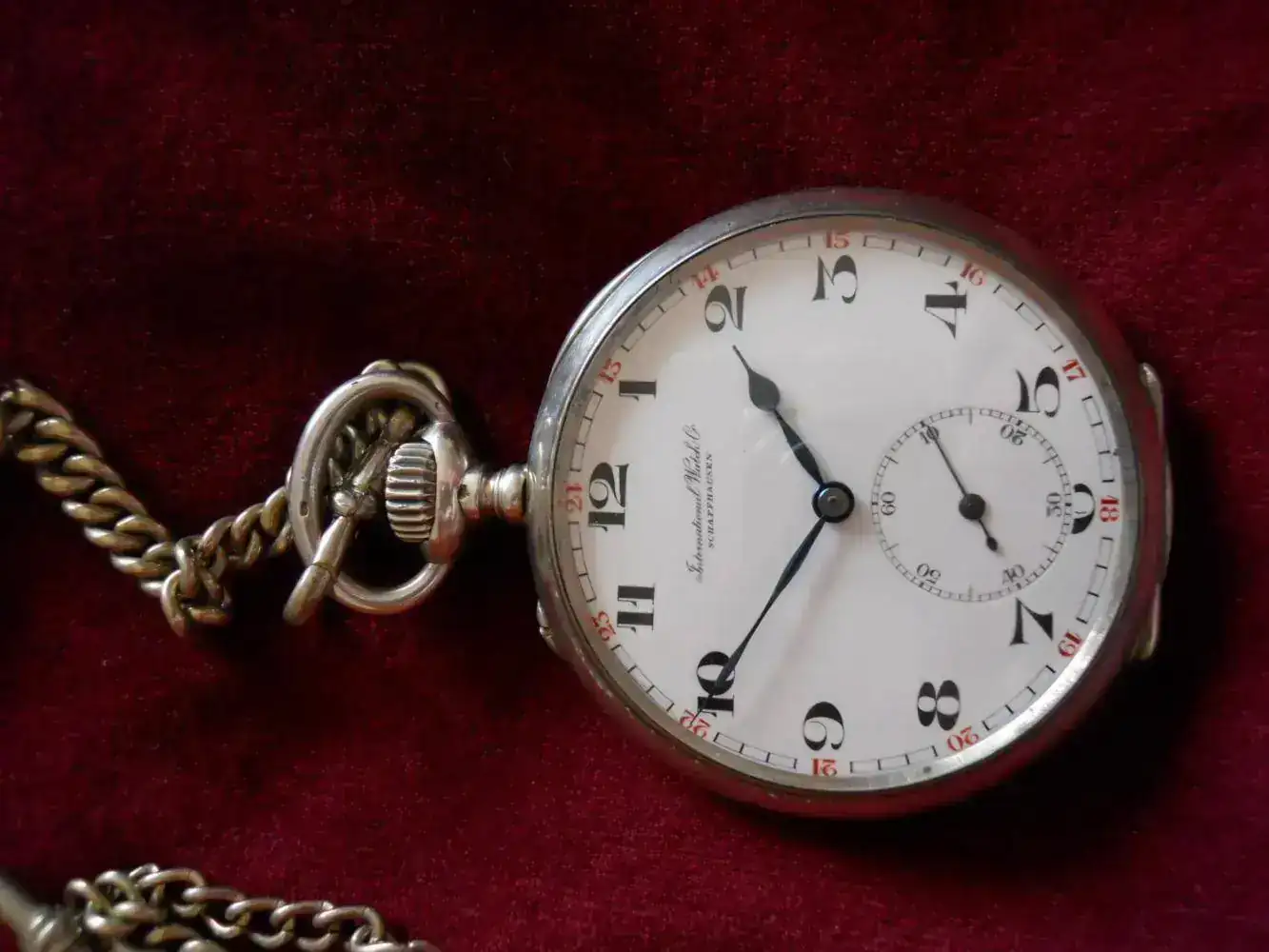

Buenas tardes a todos,
Hoy os presento este IWC de principio de siglo 20 monta el calibre 65 H6 con 16 jewels lleva 4 chatones atornillados, la caja es de plata de 0,800 y con un diámetro generoso de 52,9 mm y un peso de 102 gramos.
Reloj con un buen funcionamiento y que no pasa desapercibido!!!

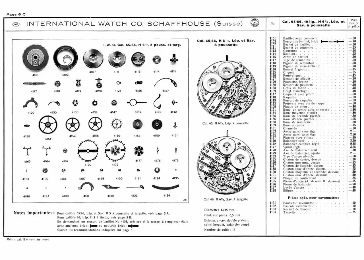

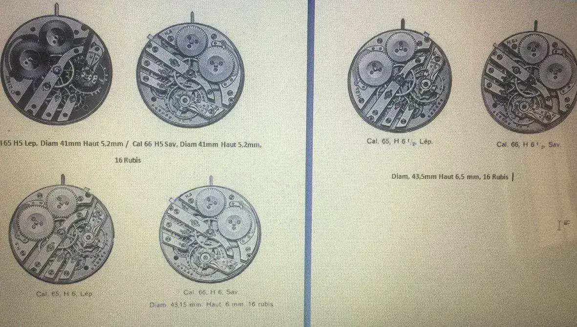

aun no he encontrado que significa H6

H6 en mi opinión seria la altura. H= 6.0mm

Hola Cesccat,
Gracias por tu búsqueda, el H6 es la altura del movimiento, SI, te lo confirmo.
Los calibres IWC 65 y 66 igual que el 52 y 53 se fabricaron:
El H5 tenían un altura de 5,2 mm con un diam. 41 mm, era un 18 lineas
El H6 tenían un altura de 6 mm con un diam. 43,15 mm, era un 19 lineas
El H6,5 tenían un altura de 6,5 mm con un diam. 43,15, mm era un 19 lineas
Todos estos calibres llevaban 15 o 16 Rubis

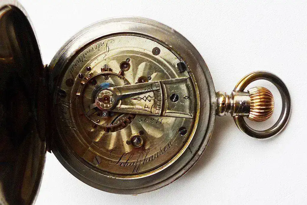

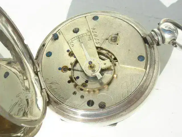

En 1875, la compañía IWC se declaró en bancarrota, Frederick Seeland, se convirtió en CEO y comenzó a producir diferentes movimientos a fines de la década de 1870. Esos generalmente eran menos costosos que los modelos Jones y a menudo se vendían al mercado del Reino Unido.
Si bien los calibres 18 a 26 se atribuyeron a Seeland, algunos historiadores creen que los únicos Seelands fueron los llamados modelos "Boston", Calibres 24, 25 y 26, estos movimiento estaban montando en caja de plata pero el movimiento 24 y 25 era de placa completa y pocas joyas, la cuerda iba por sistema de llave, pero el calibre 26 ya llevaba muchos rubís y la cuerda iba por la corona.

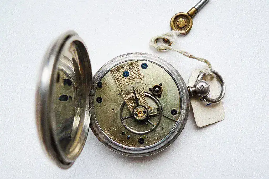

A ver Enrico entonces;
IWC después de 152 años fabricando relojes, en 1875 en una época de banca rota fabricaron 2 calibres el 24 y 25 en caja de plata con pocos rubís eso ¿desprestigia a una marca?
¿Por favor aclárame lo de la propaganda y la verdad?
Por cierto En 2 ocasiones puje para comprar el IWC calibre 25 y la venta se disparo……es un movimiento muy buscado!!!.
Os adjunto el calibre 24, 25, 26 este último, con joyas muchas……SIiiiiiiiii

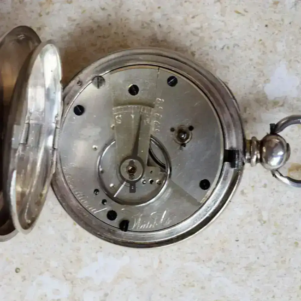

Bingooo
Encontré la foto de calibre 25 que os comente que estuve pujando hace años, mi sorpresa fue que es un 17 jewels igual que el calibre 26 que os enseñe ayer, en 1875 un 17 jewels era un movimiento de alto grado.
Por consiguiente el norte americano Frederick Seeland para salir de la banca rota a IWC, fabrico calibres de placa completa pero con 7 jewels y también con 17 jewels tanto en el calibre 24 y 25 en cajas de plata.
En el siglo 19 entre 1875 y 1880, los fabricantes americanos como los suizos de un mismo calibre montaban diferente jewels: 7, 11, 15, 17 o más.
La estrategia de Frederick Seeland fracasó en 1879 y IWC luego fue adquirida por la familia Rauschenbach de Schaffhausen.
Un saludo a todos, a ver si me animo para colgar un IWC que rescate hace años ……….
Os adjunto foto del calibre 25 con sus rubis!!!
