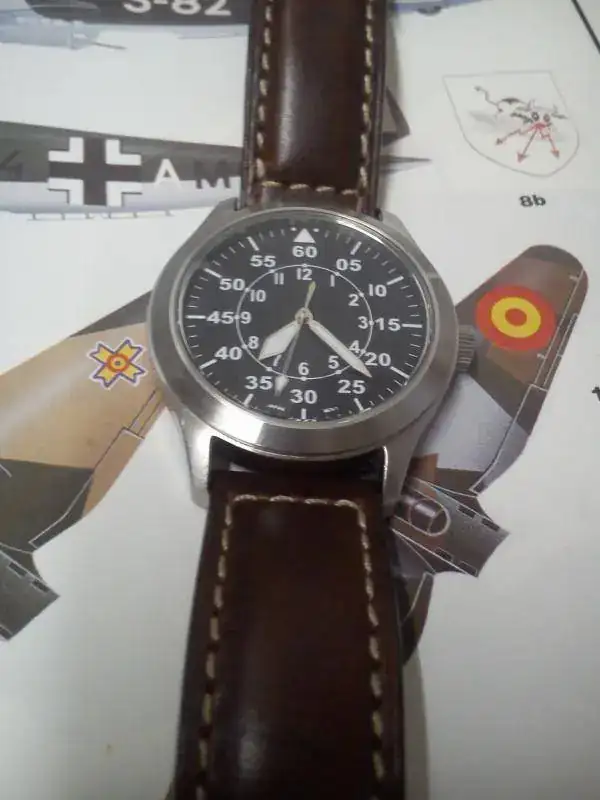

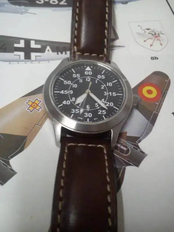

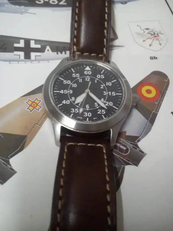

Claro. Aunque yo todavía no lo haya acabado, eso de diseñar tu propio reloj y llevarlo puesto...
Pues te advierto que a la que el primero te salga bien, engancha... Otra muestra de otro hecho por mí:
Un saludo!

Bueno. Perdonad la tardanza, pero no he tenido tiempo.
Al final coloque el dial y las agujas (aconsejo a los novatos como yo, no empezar con un crono, colocar las agujas pequeñas es una locura), pero al colocarlo todo y cerrar el reloj.... Recuerdo que no es roscado, sino a presión.
No había manera de cerrarlo, pero claro... el ansia por ponerme el reloj me llevó a hacer el bruto, con la consiguiente rotura del plexi.
Las prisas no son buenas.
Le he llevado el relojba un relojero para que le cambie el plexi.... Y PARA QUE LO CIERRE.
Ahí van unas fotillos:
Ya he aprovechado para que le cambie las agujas del crono que van en los diales marrones por otras que destaquen más. Se ven regular
A ver cuándo lo recibo.

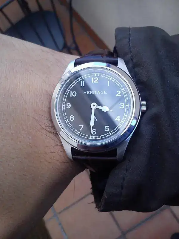

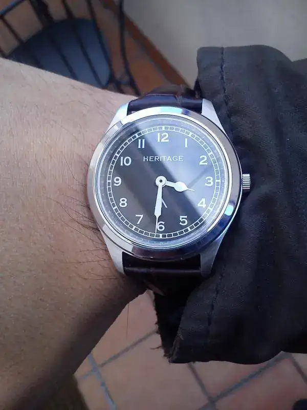

Otro ejemplo, este fabricado este fin de semana:
Precioso. Me encanta como te ha quedado. Yo para eso soy un negado [emoji17]
