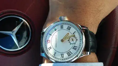

Yo estoy ultimando el diseño de una esfera para un diversos que está de camino. Un diversos con caja de acero 316L, bisel cerámico azul, cristal de zafiro y movimiento DG2813.
Mi penúltima esfera tuneada!

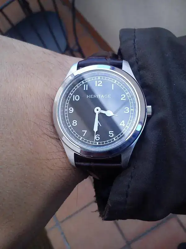

Después de un tiempo sin poder ponerme he acabado un nuevo dial. He aprovechado el dial de un bagel, y lo he modificado haciendo un guiño al foro.

Esto ya son palabras mayores, con los índices aplicados.
Estoy deseando ver el resultado final, por ahora pinta muy bien.
Espectacular. Me gusta mucho como te ha quedado.

A mí me gusta cómo ha quedado con los índices aplicados. Os paso unas fotos de cómo lo hice, por si es de ayuda para alguien.
Partí del bisel de un bagel que es de la medida apropiada:
Le quité los índices dando con una aguja por la parte de atrás:
Diseñé e imprimir mi nuevo dial:
Lo pegué sobre el dial bagel y, desde la parte de atrás, marqué con una aguja el lugar de los índices. Hay que apretar, pero entran sin problemas:
Y le apliqué un pegamento con una aguja:
Y poco más. Colocar las agujas y ya está.
Un saludo y perdón con las fotos.

Ha quedado muy bien pero me pregunto si no te planteas quitar la lente del calendario.

Mi idea inicial era quitarla. Pero me hace gracia el efecto que hace sobre el número 3 y la he dejado. Tiene un aumento realmente notable (para un reloj chino). Pero vamos, es cuestión de tiempo.
