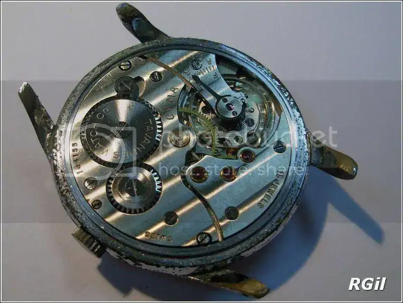

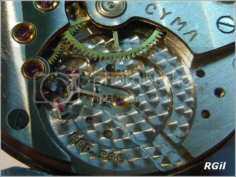

Estos últimos días estoy trabajando en un reloj muy estropeado, pero que tiene un movimiento precioso.

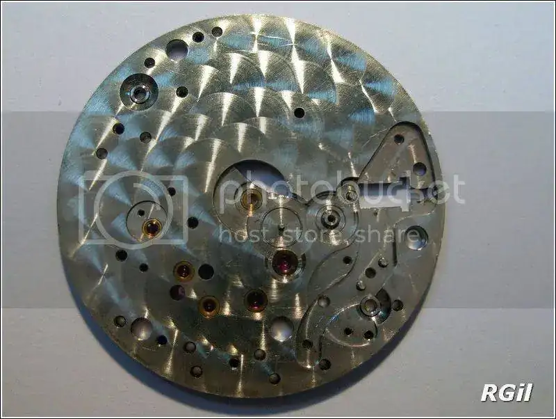

La platina esta decorada con un perlado, que después sera tapado por el cuadrante..
También tiene un perlado en los huecos para el volante y para el tren de rodadura.
El volante tiene una espiral Breguet.
Los puentes están decorados con Cotes de Geneve.
El reloj esta en bastante mal estado, la carrura muy mal, el cuadrante algo mal y en cambio el movimiento a envejecido bastante bien.
Me pregunto que se puede hacer con este reloj. No lo tengo nada claro.
Restaurar la carrura llevaría bastante trabajo y con eso se recuperaria un reloj muy delicado de usar, porque no lleva ante-choques y cuyo principal interes, que es el movimiento, está oculto dentro de su caja.
¿Seria mas interesante conseguirle otra caja, con fondo transparente y dejarlo sin cuadrante, con la platina a la vista? Seguiría siendo delicado de usar por el anti-choque, pero al menos luciría bonito.
Son preciosos esos 586. Precisamente esta tarde acabo de dejarle a mi relojero dos movimientos completos, uno 586 simple, como ese que muestras, y otro 586K ya con antichoque y es mucho más bonito el simple, más antiguo, que el moderno.
Hombre, en una caja con fondo transparente y, por delante, con las horas serigrafiadas en el plexi sería una pasada total. ¡Animate y nos lo enseñas!, je,je,je.
Si que es bonito si. Una pena que para un calibre de esa categoría no emplearan una caja de mas calidad.

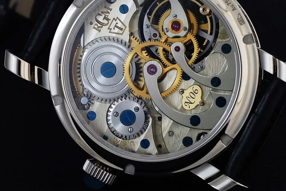

Una pregunta sobre los dibujos llamados cotes de Geneve. ¿Sabes si solo los llevaban los calibres fabricados en Geneve?
El calibre del Jacot & Cie que he restaurado tambien lo lleva y es de Geneve.
Por lo que yo se, las Cotes de Geneve son una decoración muy habitual en todas partes. Tal vez fueran originarias de Ginebra, pero ya desde antiguo se han extendido como decoración a cualquier zona del mundo, por ejemplo en los puentes de este bonito reloj de Pensilvania.
