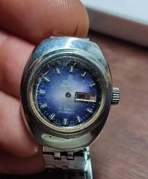

Hace tiempo que mi madre me dió un reloj Potens de mujer que tenía en un cajon, no sabe de donde sale y no le suena para nada que fuera suyo, desdeluego es de mujer,:
Aquí ya tenía sacado el calibre.
A mi no me extrañaría que fuera suyo y que no se acuerde.... es estado del reloj en general concuerda con el de una mujer que ha trabajado duro hasta el día de su jubilación. No es un reloj muy bonito, 26 mm. de diámetro y unos muchos 11mm. de grosor que hacen que se vea un reloj muy tocho y nada elegante.

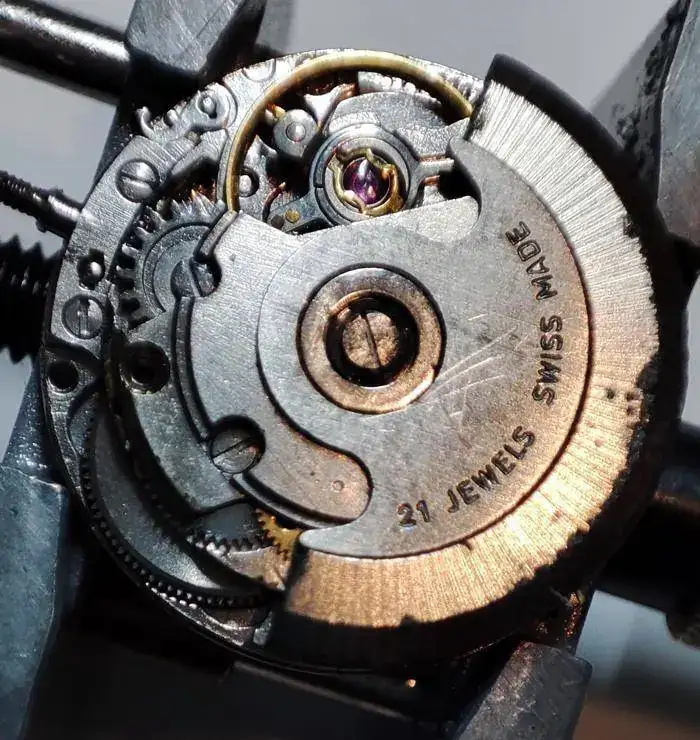

El calibre... un ETA 2658 con 21 joyas 21600 RPM (que yo le llamo)
Funcionaba, pero unos valores en el timegrapher totalmente desbaratados y locos, imagino que a causa de aceites resecos.... no creo que haya visto un relojero en la vida y tendrá unos 40 y pico de años.

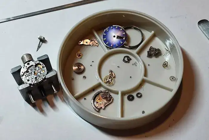

Aquí lo teneis ya medio despiezado:

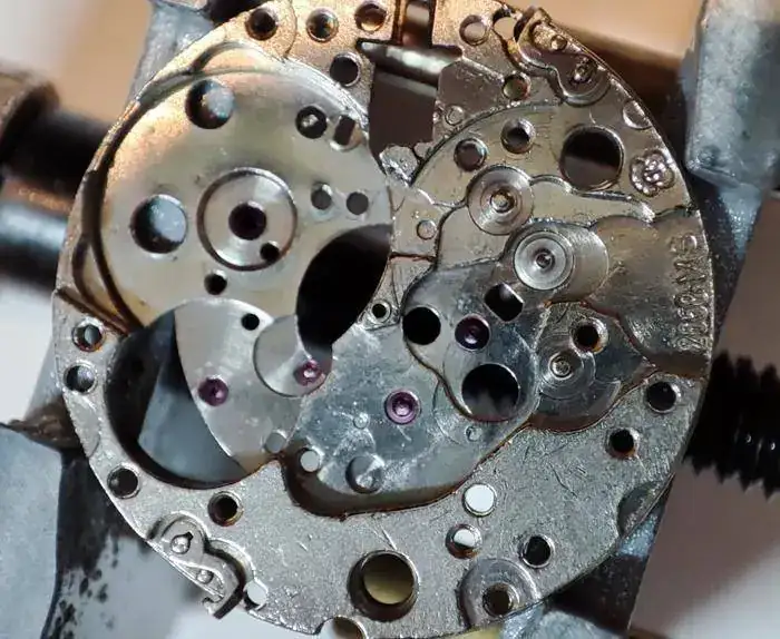

Y la pletina base en pelotas:
Suelo hacer los servícios con un tutorial de youtube para no liarla, pero no encontré nada de nada para este calibre, así que muchas fotos y a verlas venir!
