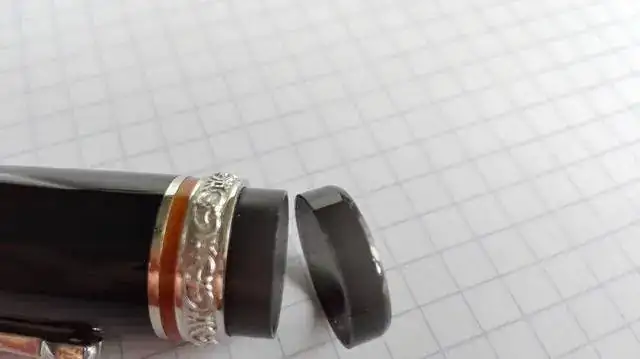

Hola, tengo una Delta a la que se le ha despegado un anillo al final del capuchón. ¿Con qué sugerís que lo pegue?
Muchas gracias por adelantado,
Rafael

Supongo que lo preguntas porque no hay garantía... si es resina, tal vez lo menos agresivo sean tres puntitos de goma laca (shellac) en la resina, no en el metal.

Si fuese mía, no se que modelo de Delta es, ni su valor, lo haría con una gota de epoxi pegamento dos componentes (p.e. Araldit), previamente lijaría un poco ambas caras internamente,lo sujetas con cinta de carrocero, y evitaría que sobresaliese el pegamento fuera del circulo, en 48 horas no se despega nunca más.

NUNCA, JAMÁS se os ocurra pegar nada de una estilográfica con Loctite o cualquier otro pegamento de cianocrilato. Los vapores que emite al secar pueden dañar la resina y dejar una marca nebulosa fea y permanente.
Es una verdad como un templo y os lo digo por experiencia,si quereis verlo hacer la prueba antes es otros plasticos,
resinas, etc,etc. os llevareis una sorpresa.
Ah! y la marca no la quitas ni queriendo.
un abrazo.

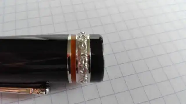

Una cosa que me ha sorprendido un poco es que nadie me haya preguntado qué modelo es. No sé si es que lo habéis reconocido pir la foto.
