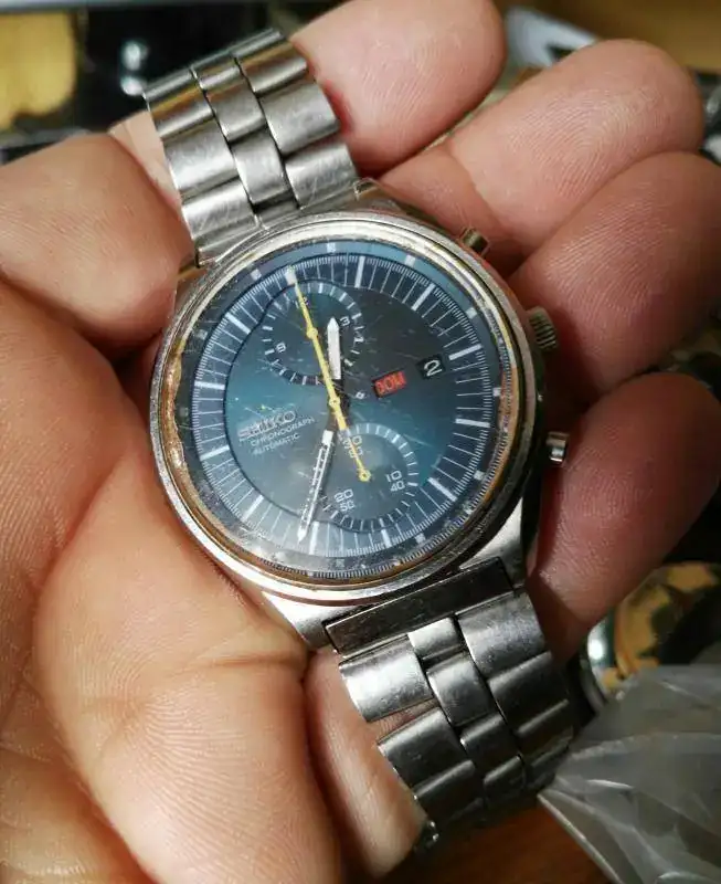

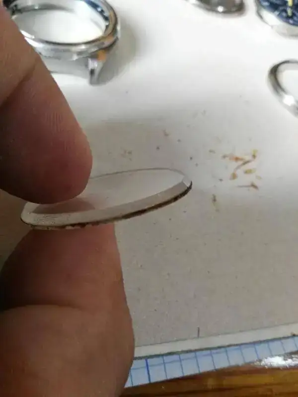

Gracias Vicente por tu opinión!, entiendo, por lo que dices del pegamento, que el cristal que lleva ya era aftermarket?, si es así ya no creo que me importara tanto ponerle otro, al menos se vería mejor su bonita esfera. Otra solución sería intentar pulirlo :-P

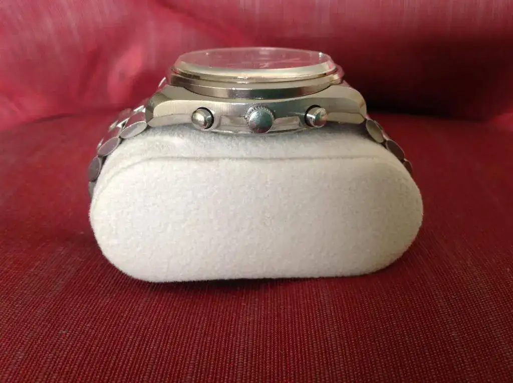

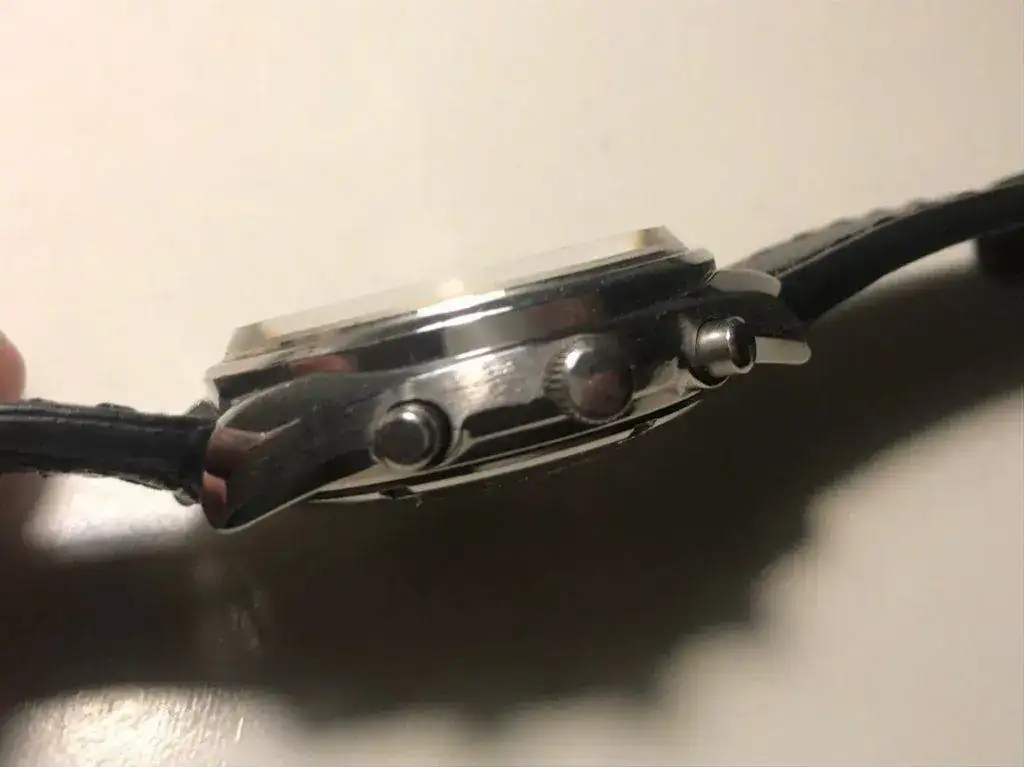

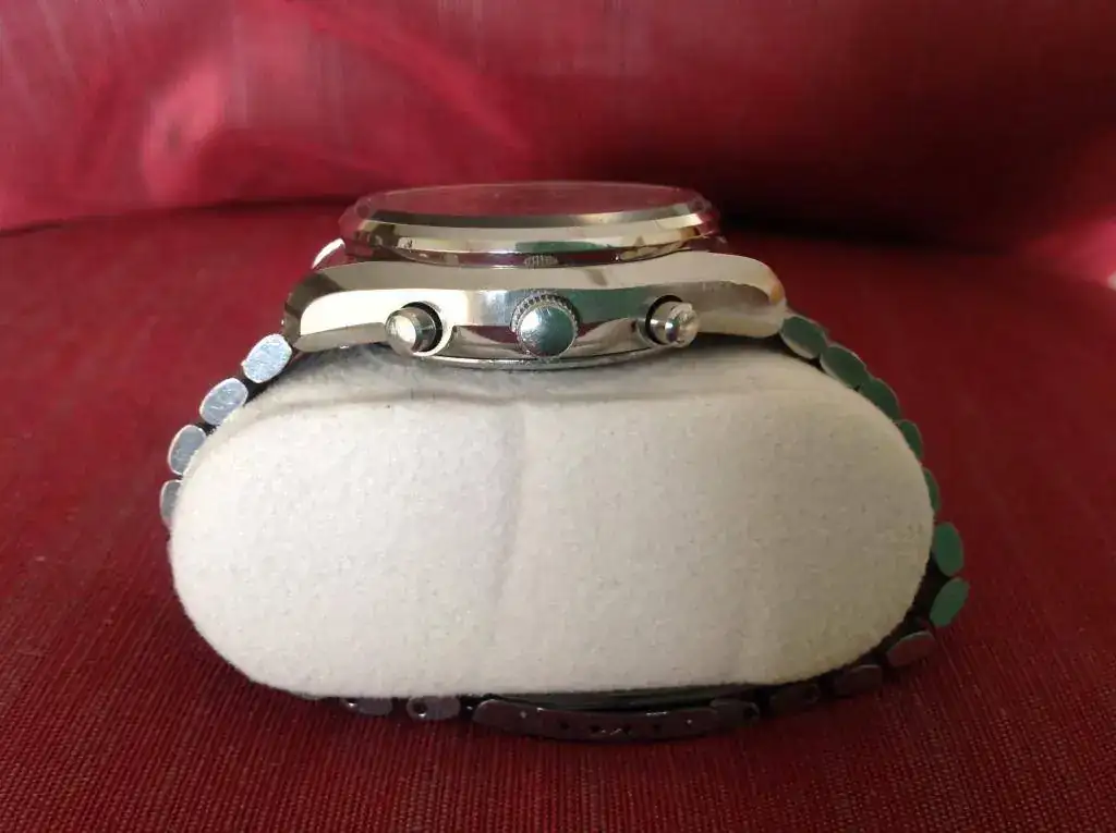

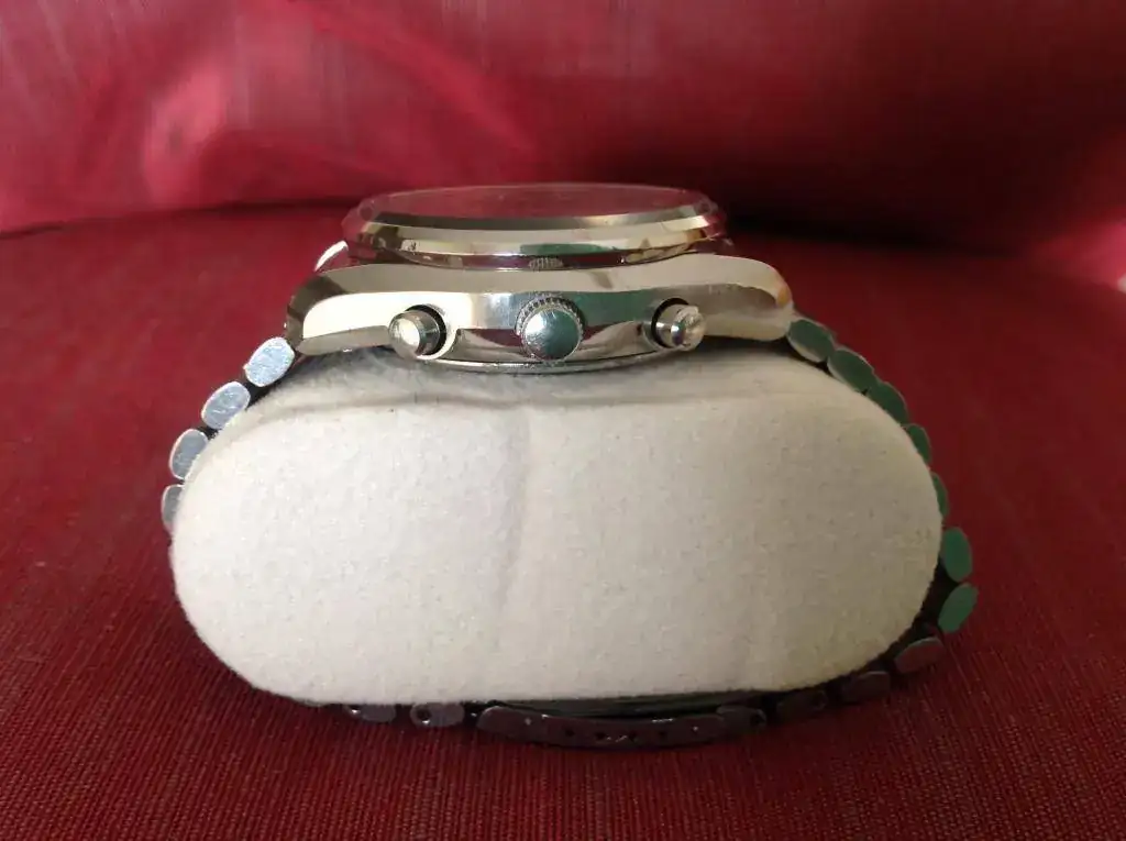

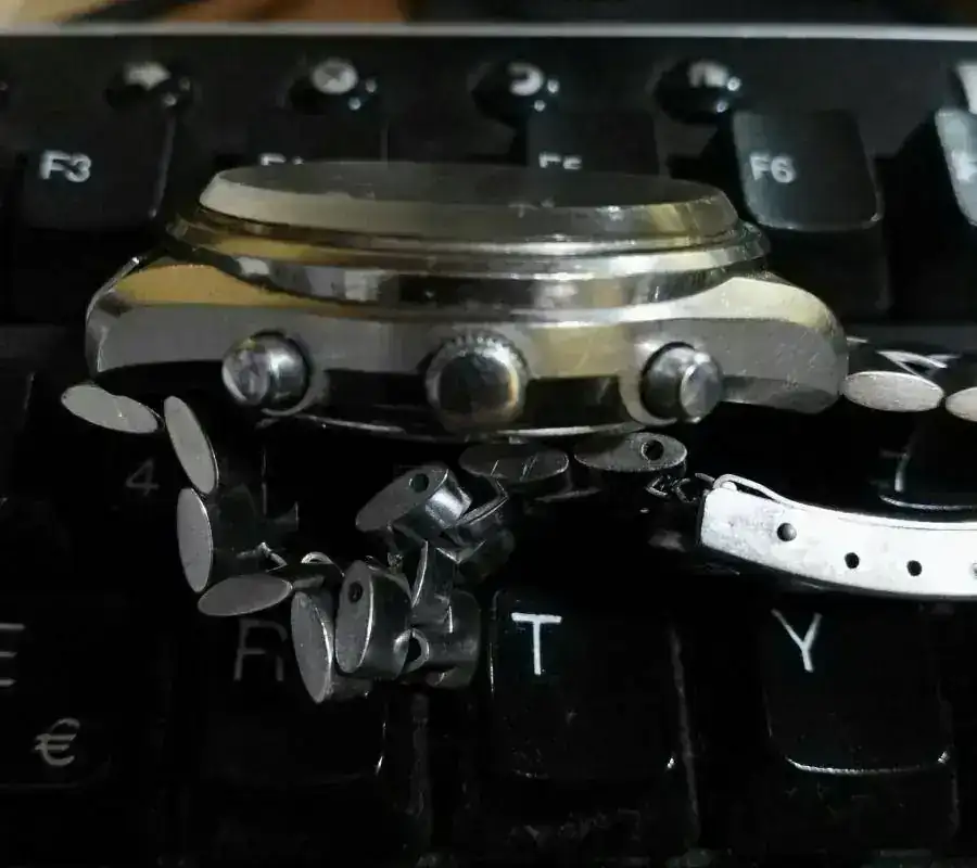

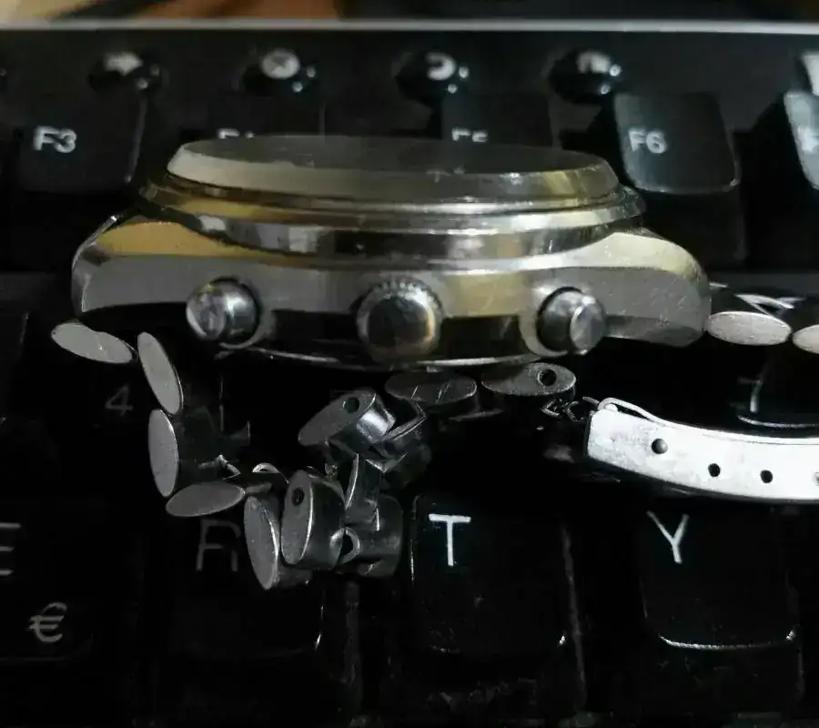

Hola,

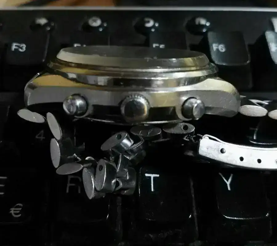

Miralo de lado debe tener mucha grosor , así sabrás si es original .
Un abrazo
Pues me parece que si es original :hmm:...IMG_20180511_221340.webp, no entiendo lo del pegamento, o lo que sea, amarillo, si es cierto que afea mucho.

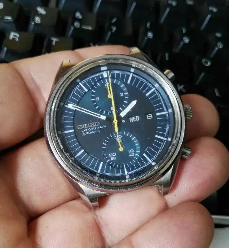

Ni idea compi, pero aunque podría desmontarlo para intentar limpiarlo un poco creo que es mejor dejarlo así de momento. Y creo también que por mi culpa nos estamos desviando de tu magnífico hilo :ok::
Un abrazo!
Alvaro

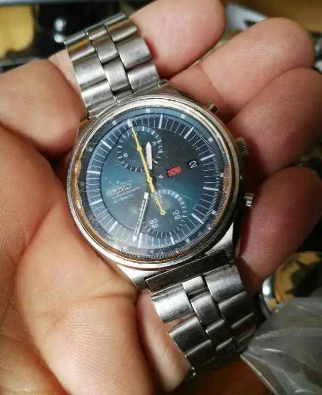

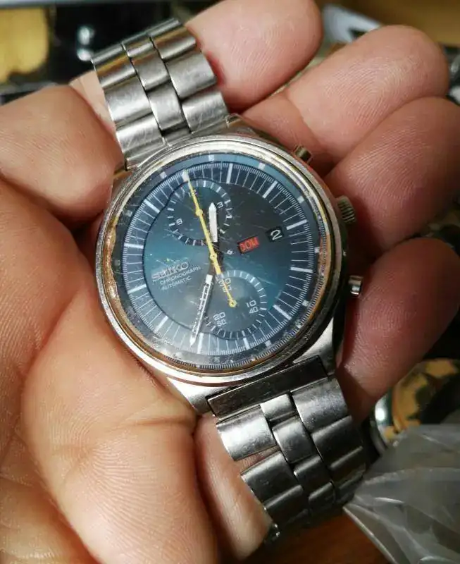

El reloj desde luego ya ha sido manipulado. Aparte de la aguja que no se que le habrán hecho, el anillo interno no esta colocado en su sitio. Los dos puntos deben coincidir con las 12. Puedes tu mismo desmontarlo, sacar el movimiento centrar el anillo (lleva una muesca que encaja con una patilla del dial) y con la caja vacía meterle una buena limpieza a ver si es pegamento, o miedo da óxido, ya que los elementos externos en principio son inox.
Yo he pulido hardlex sin problema. En este caso mucho mas fácil al ser totalmente plano y ayuda que sobresalga tanto.
En efecto, Jasui, el cristal se puede pulir, solo hace falta unas lijas de distinto gramaje, un poco de oxido de cerio y....muuuucha paciencia, que es algo que ya no me queda jajaja. Pero es algo que tengo en mente, incluso intentar desdoblar la aguja, lo de relumearla ya es harina de otro costal para mi :hmm:

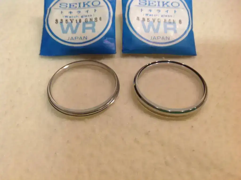

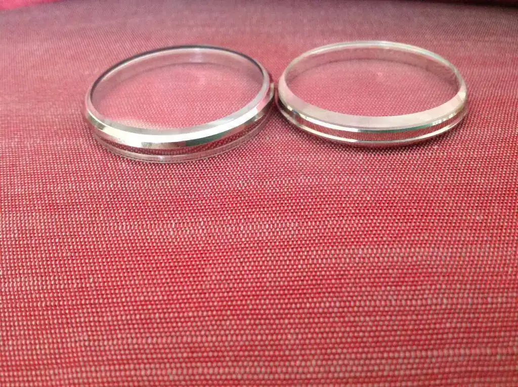

Oye, una duda...flat o domed? mismos modelos los he visto con los dos tipos de cristales...por qué? Personalmente no me gustan nada los planos...pero modelos como el mismo jumbo o el 7070, por citar algunos, lo llevan, si no me equivoco...

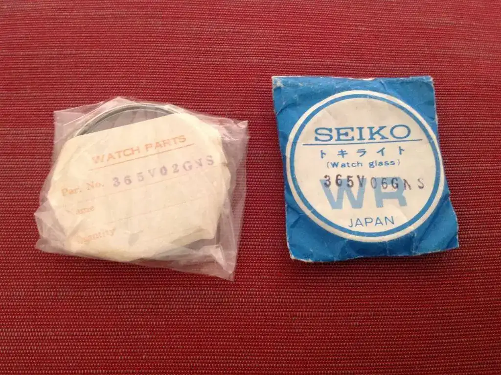

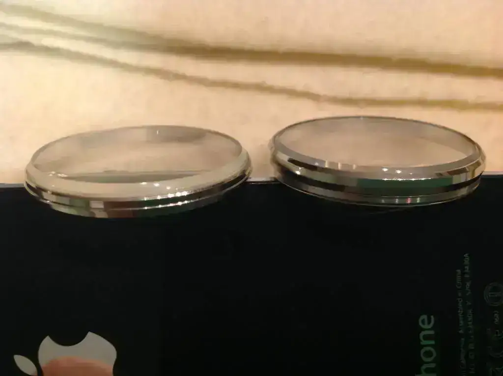

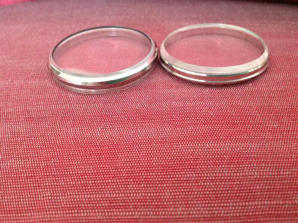

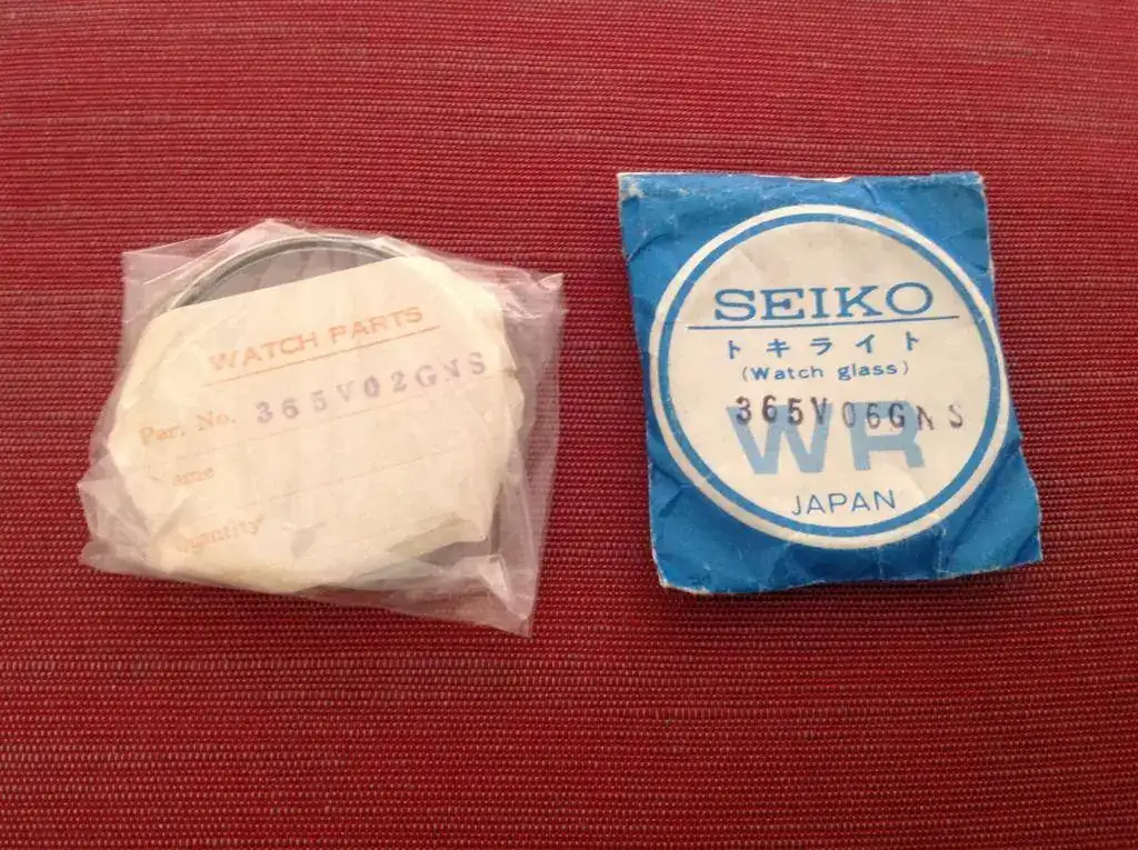

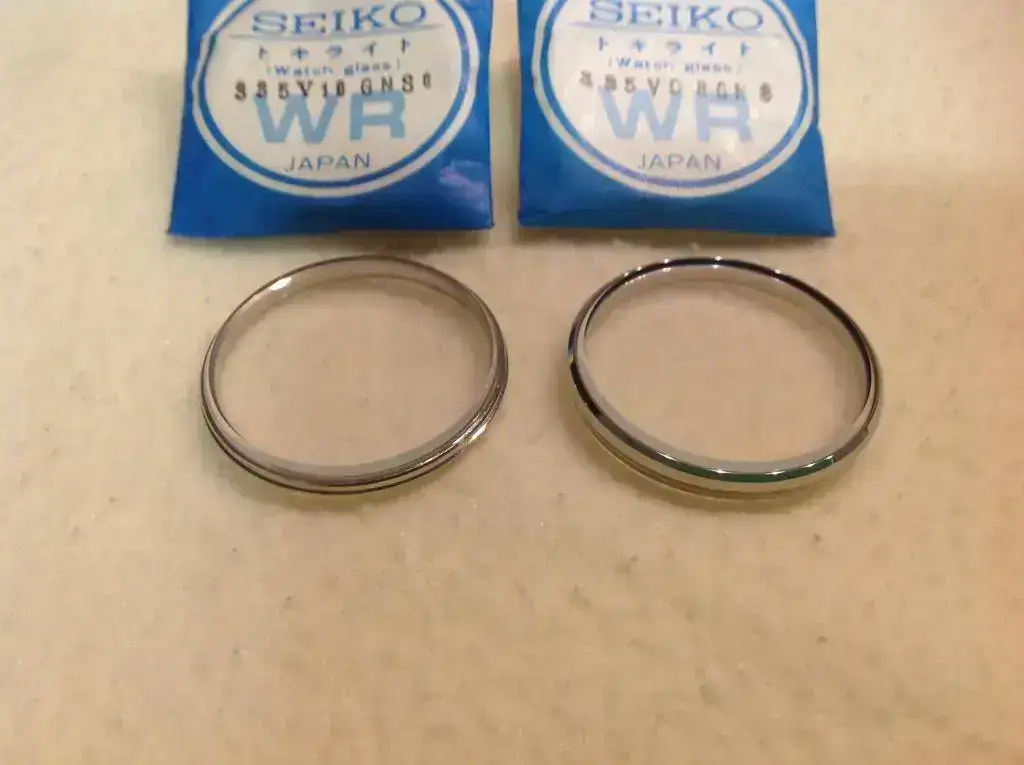

Hola Luis,
Bueno lo que visto durante 7 años es flat muy flat
1-1 Referencia 365V02GNS Referencia reloj familia , 6138 3000 / 3009.
1-2 Referencia 365V06GNS. Referencia reloj familia, 6138 3002 / 3003 / 3005.
Seiko 6138 3002 y familia
Seiko 6138 3000 y familia
Referencias
Seiko 6139 7070/7050 335V10GNS
Seiko 6139 7030/7039 335V08GNS
En realidad la configuración de la referencia del 6139 7070 335V08GNS, es muy parecida al del 6138 3002 365V06GNS.
Al igual que la configuración de la Referencia del 6139 7030 335V10GNS , es muy parecida al del 6138 3000 365V02GNS.
Son realmente parecidos pero los 6139 más pequeños, los que he visto siempre son planos , si , he visto un domed, para mí que no era original .
Todos los que tengo NOS son planos.
un abrazo
Vte.

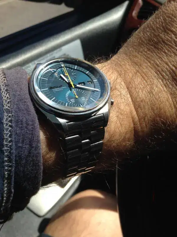

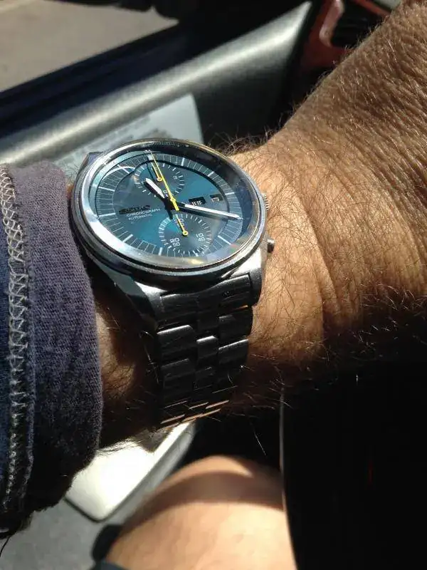

Gracias Ignacio,

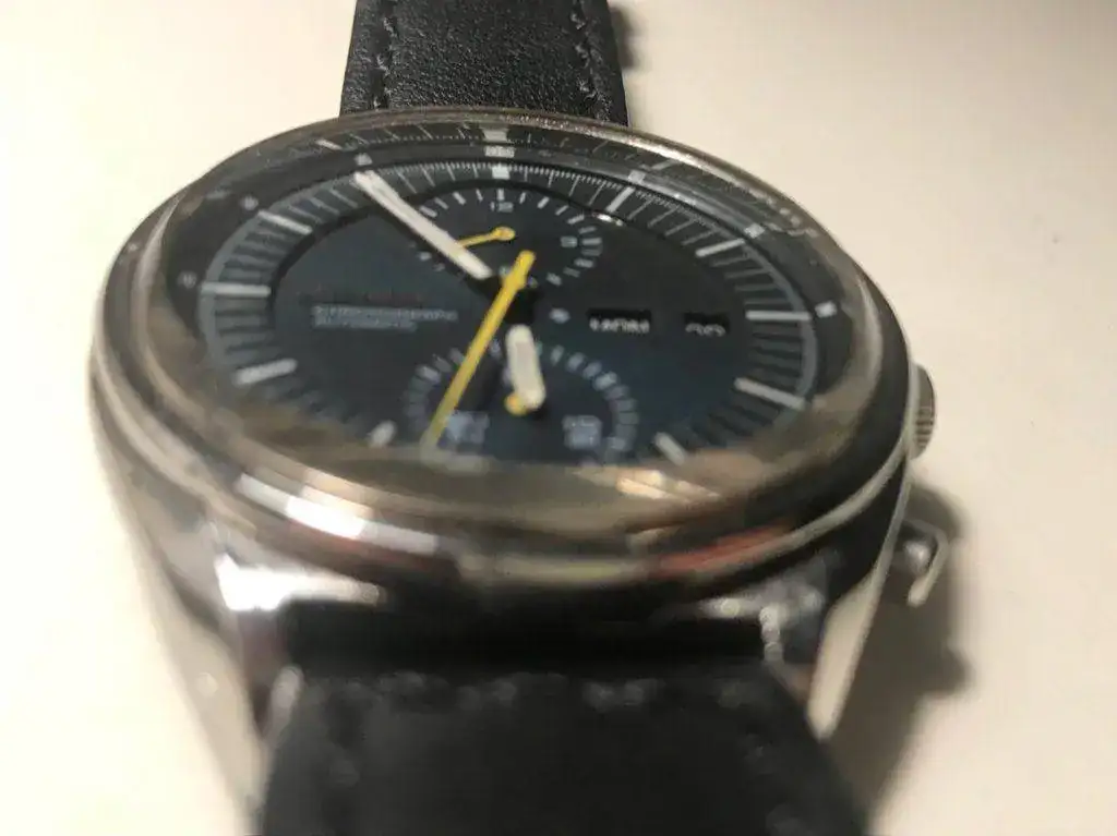

Todo lo que comentas es cierto, son los 6138 posiblemente que mejor toleran el paso del tiempo, los dos colores son los que hay negro/azul verdoso, un poco más equilibrados los 3000/9 por tener el cristal no tan alto etc.
Hay compañeros que nos precedieron que nos enseñaron muchísimo, gracias a ellos aprendímos, trato que estas pequeñas cosas no se pierdan y los nuevos compañeros que se interesan por los vintages de Seiko tengan un poco más de información.
Hoy mismo llevaba el 3002 lo he visto tan bonito que parado en un semáforo le he hecho una foto.

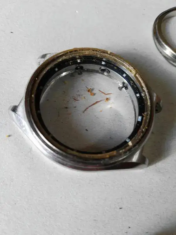

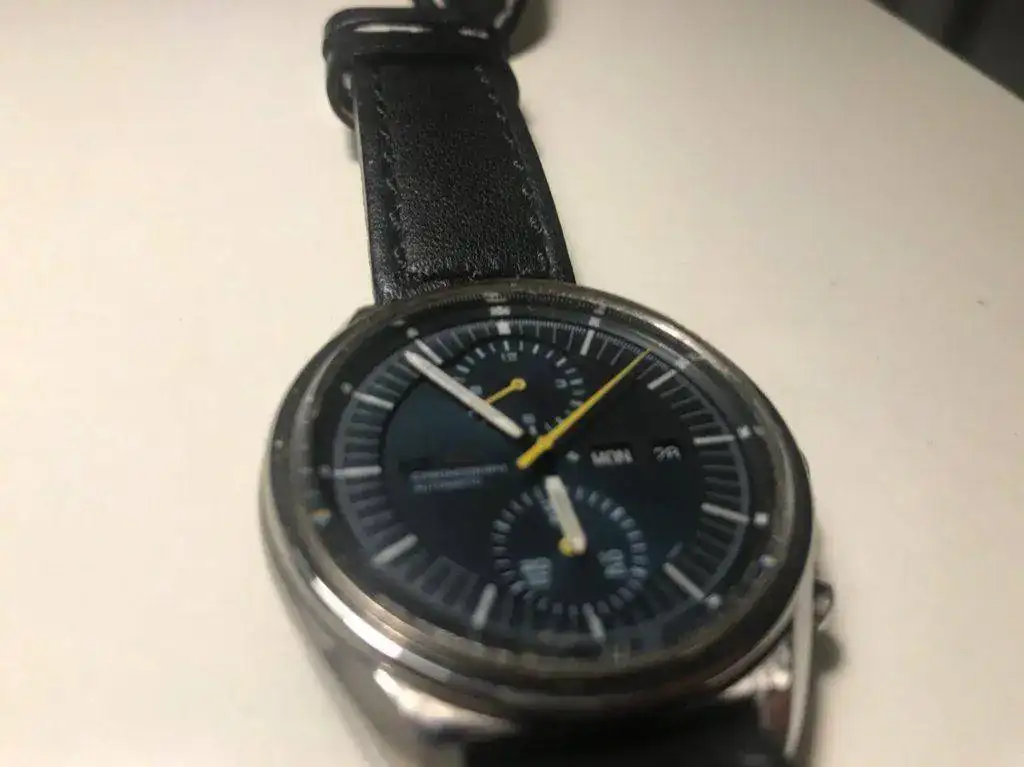

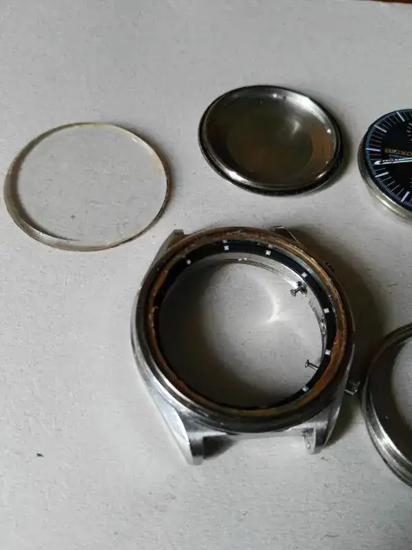

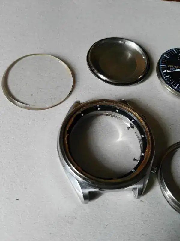

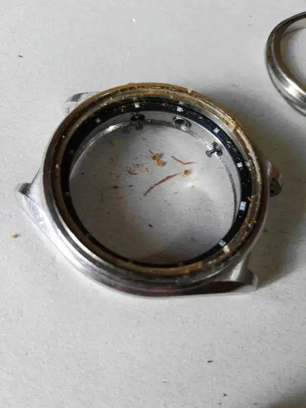

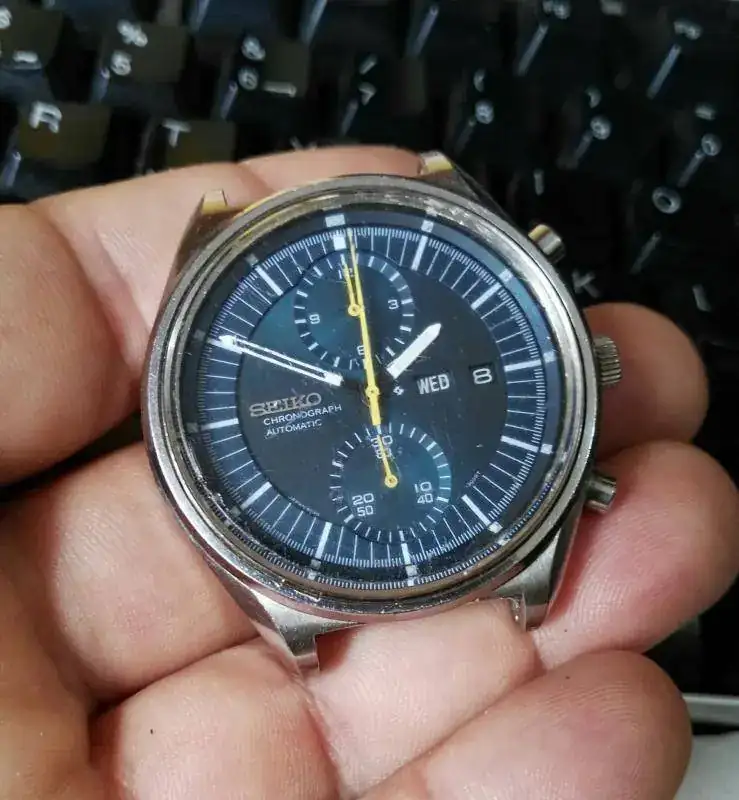

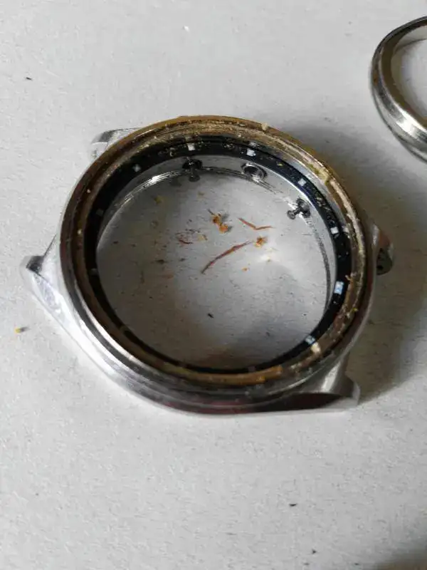

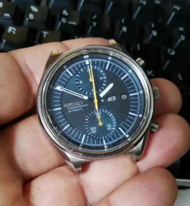

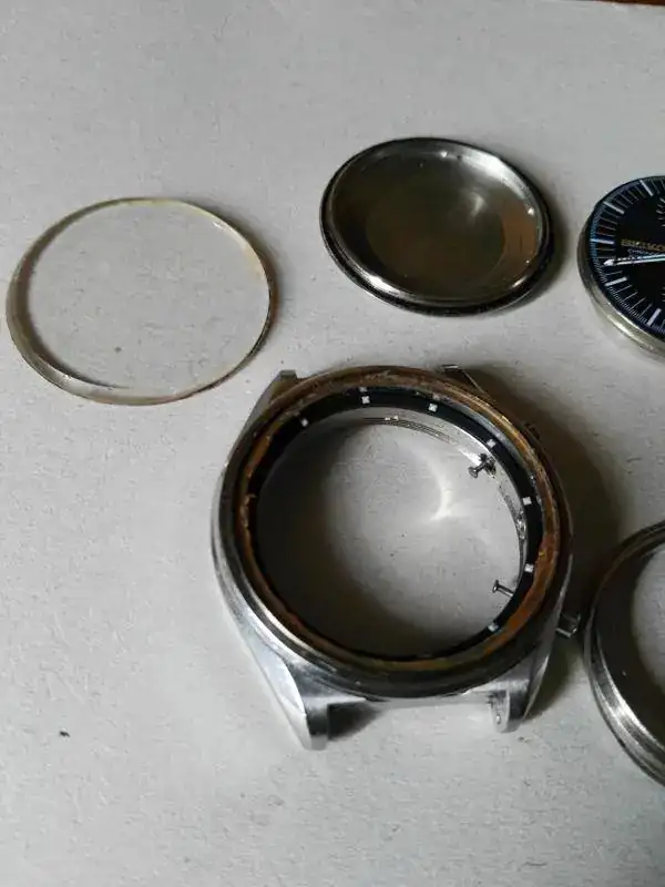

Vicente, si me permites el atrevimiento de volver a invadir tu hilo ::blush::. El otro día me lancé al desmonte, limpieza y desdoblamiento de aguja. Y estos son los resultados...
IMG_20180512_171100.webp,
anda que no tenía mier :yuck::...IMG_20180512_171825.webp,
restos de pegamento que desgraciadamente tenían su lógica ::bash::, IMG_20180512_172426.webp,
y aquí el resultado (casi) final IMG_20180512_215340.webp Recordemos como estaba IMG_20180511_182757(1).webp.
Conseguí desdoblar la aguja pero no se como relumearla, de ahí el "casi final". Y lo del pegamento fue porque al cristal le falta el anillo y no encaja del todo en la caja, a ver como subsano ese problemilla ahora. Pero al menos ha quedado "algo" mejor :D. "Solo" falta pulir el cristal, relumear aguja y conseguir el anillo, casi ná!:(.
Gracias de nuevo por dejarme volar en tu hilo ;-) :ok::.

Te ha quedado mucho mejor, poco a poco todo sale.
Quien pego el cristal no era un manitas, aunque mejor me callo, ya que yo lo hubiera pegado peor sin duda.
un abrazo.

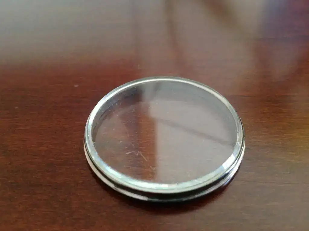

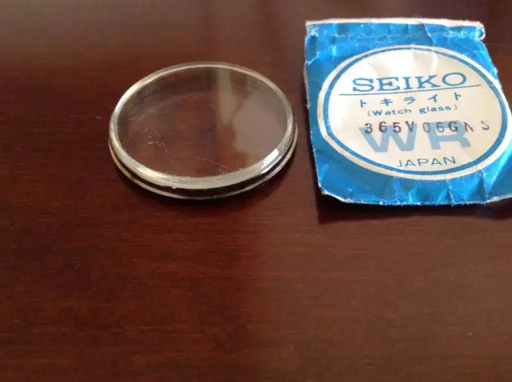

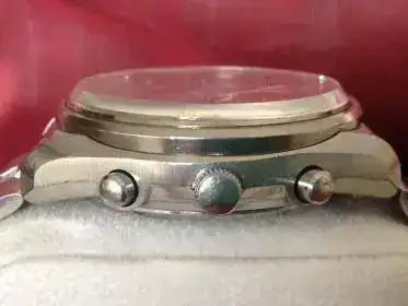

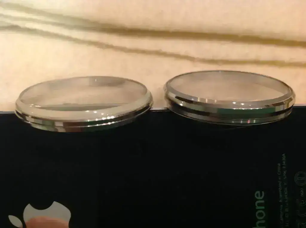

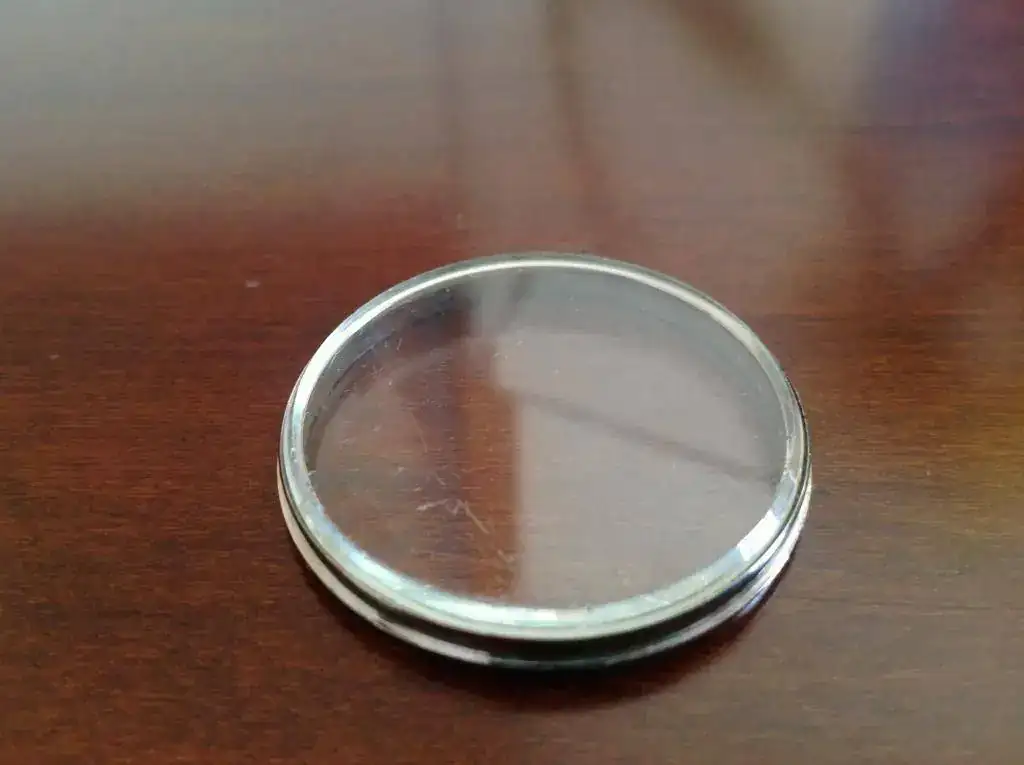

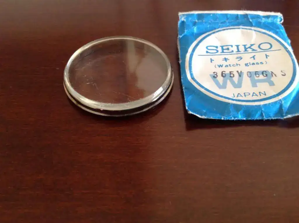

Hola Alvaro,
Bueno este es el cristal,
Ya sabes...si se puede lijar cosa que para mí es como un milagro..
Un abrazo
