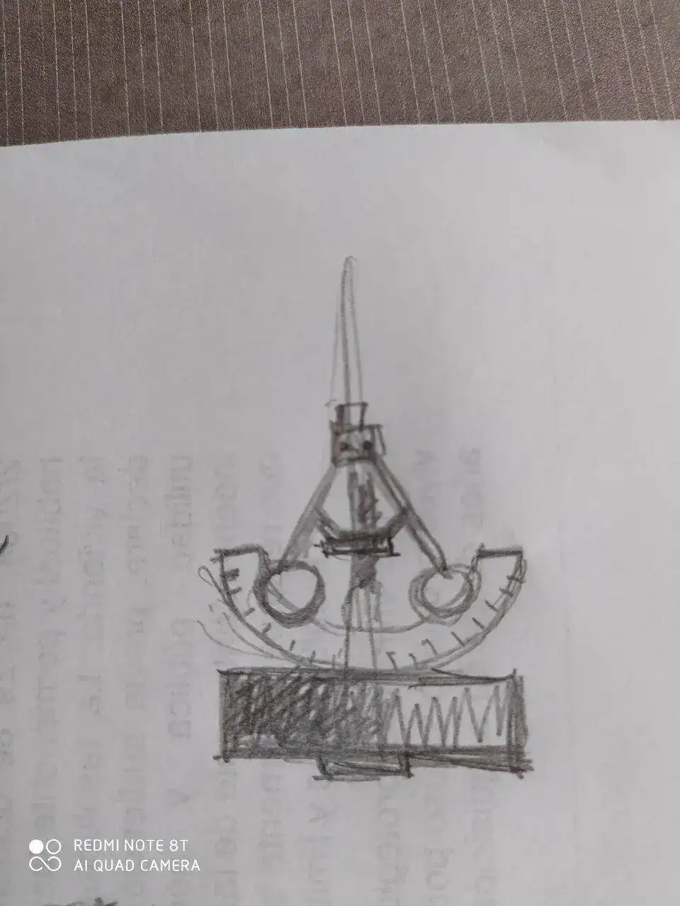

He visto este pendulo en un JUNGHANS muy antiguo tiene muy buena presencia y seria muy facil de hacer
Se puede hacer todo de laton, las bolas eran de plomo pulido, muy buena estetica y bonito, bonito
Se ve muy autiguo, pero a mi me gusta mas los de las bolas que son mas llamativos.
El otro dia buscando informacion a cerca de los 400 dias, vi unos relojes que nunca havia visto. Se llaman "atmos". Son mecanicos y no hay que darles nunca cuerda. Investiga un poco y veras que curiosos son, si aun no los conoces. En principio tienen cuerda para 1000 dias, pero no hay que darles cuerda y el pendulo es muy parecido a ese que has dibujado, que es a lo que viene este tocho.
