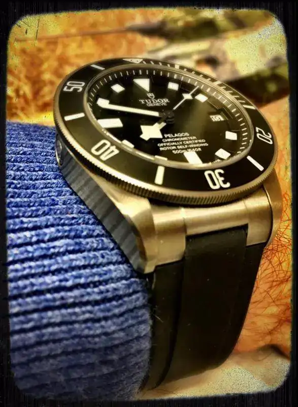

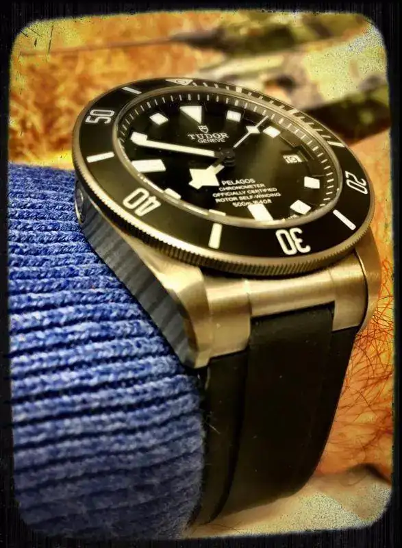

Ya le he puesto la correa de goma...le queda genial.
