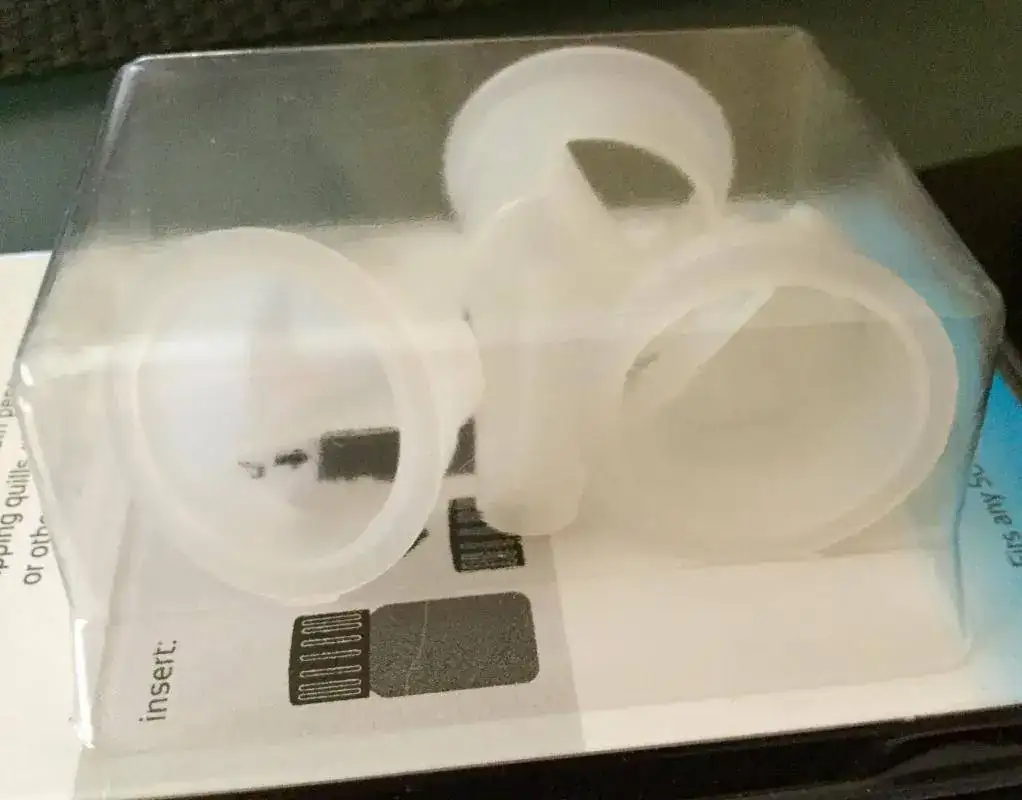

Por cierto yo uso estos accesorios para el tintero y me van muy bien para cargar las plumas:
