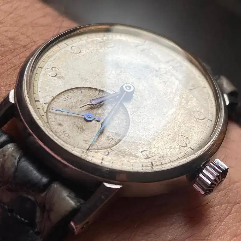

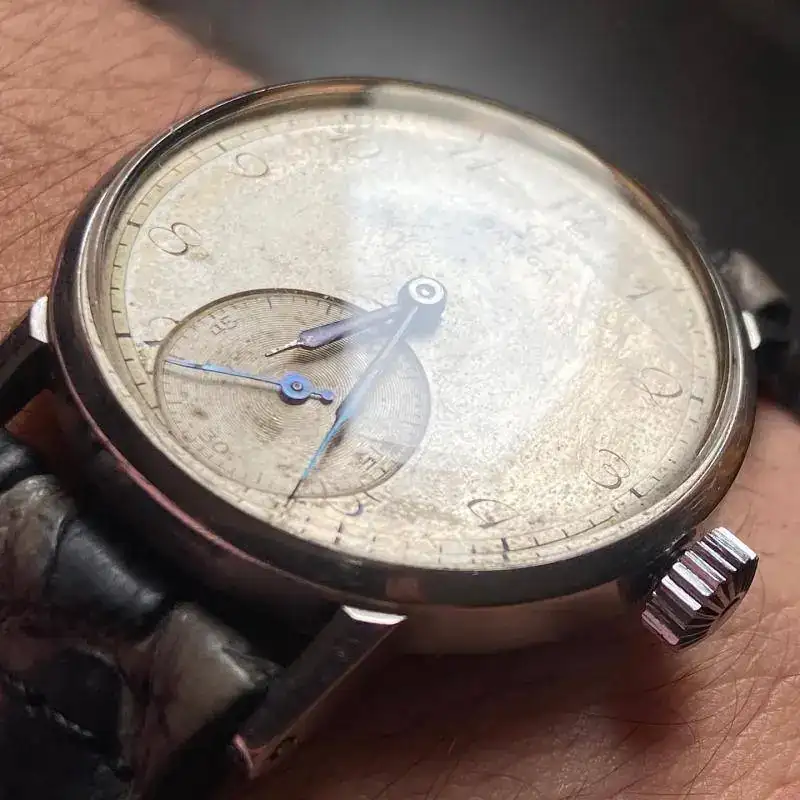

Hola expertos!! Que opinan de el efecto del tiempo en las esferas?
Alguien conoce la referencia?

Anyway, i think its a marvellous time piece . I don’t touch the dial , particulary . Beautiful patina, if you can post more pictures.....

Como te han dicho, estaría bien contar con más fotos, interior incluido, para poder evaluar con cierto fundamento el reloj que muestras. De momento, yo lo único que soy capaz de decir es que la pátina me parece preciosa y que la esfera tiene unos curiosos numerales que no se suelen ver en Omega :)
¿Alguna opinión sobre la corona?. Porque ya sabéis mi opinión sobre "the beautifully tropicalized dial" .....

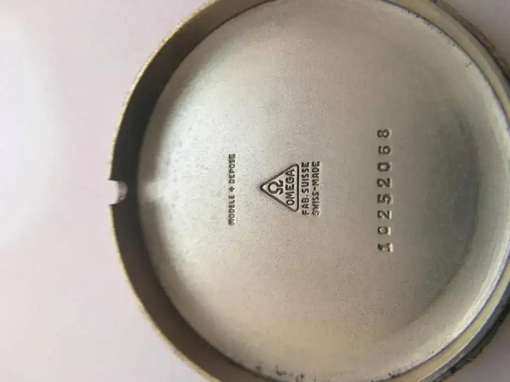

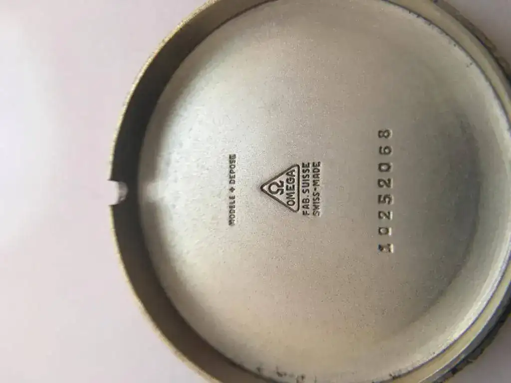

Dicho lo cual tú mismo saldrás de dudas si abres la tapa. Te encontrarás con una referencia numérica de 7 u 8 dígitos, seguramente, que equivale a otra de cuatro o con una de 4 directamente.

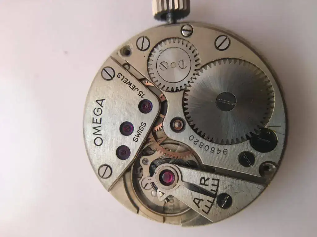

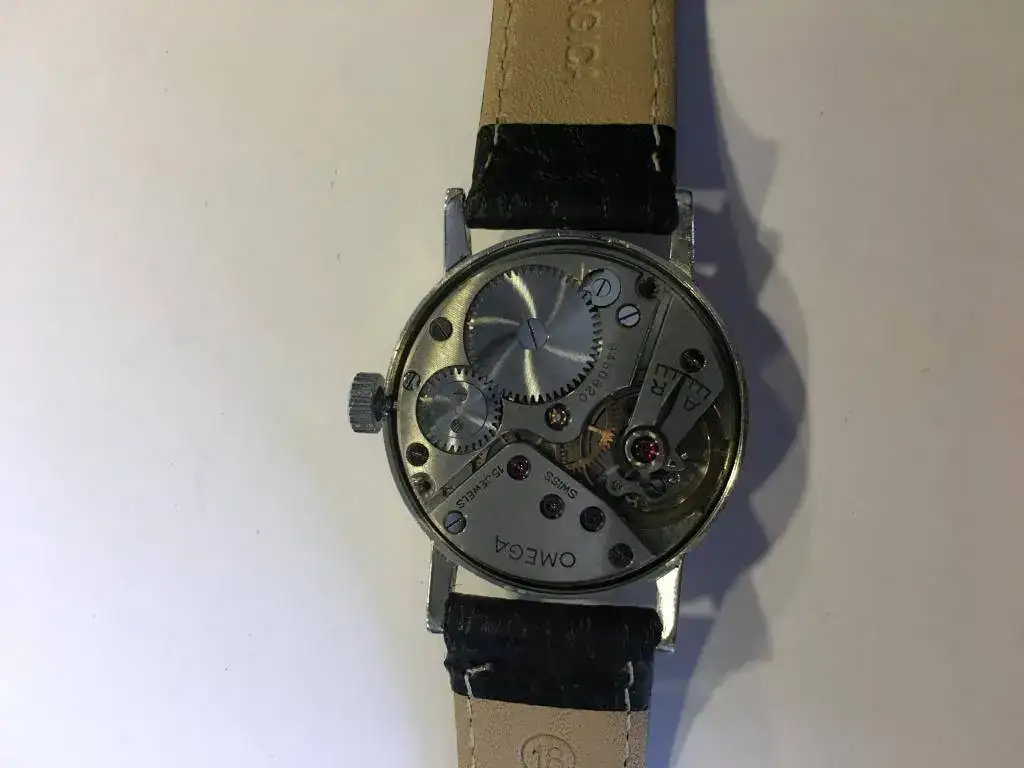

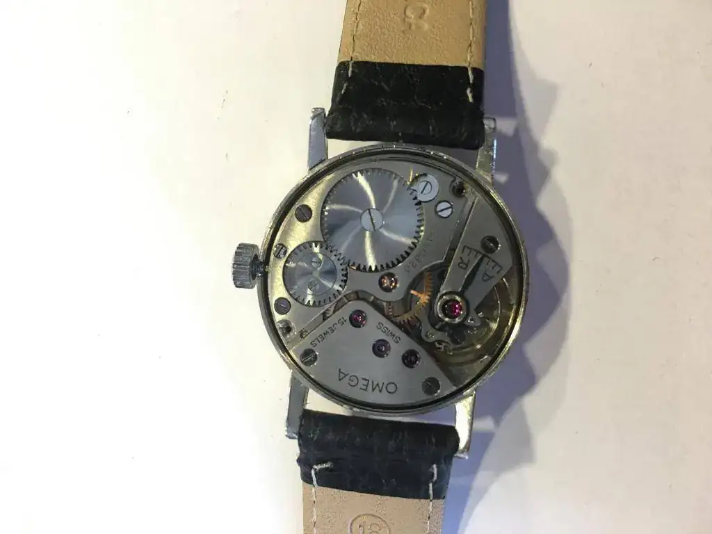

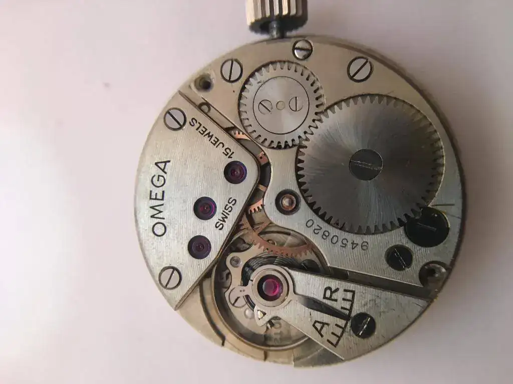

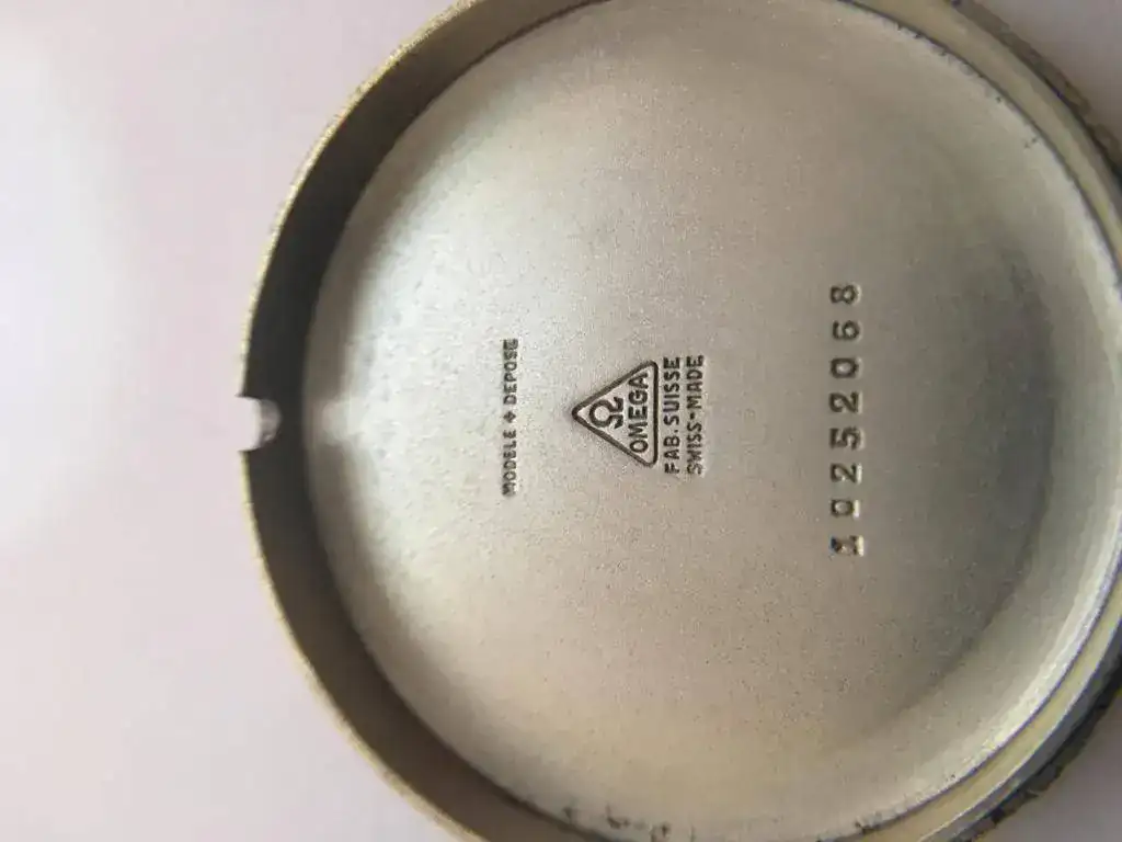

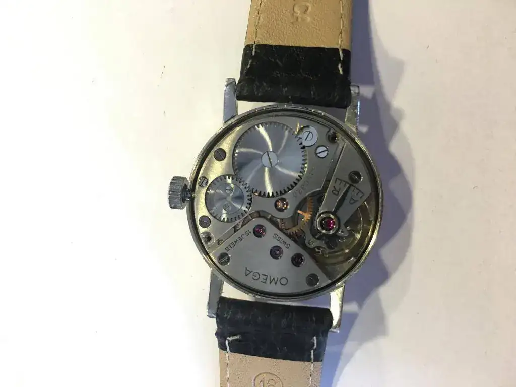

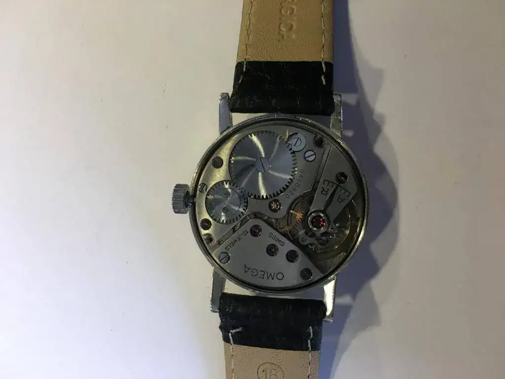

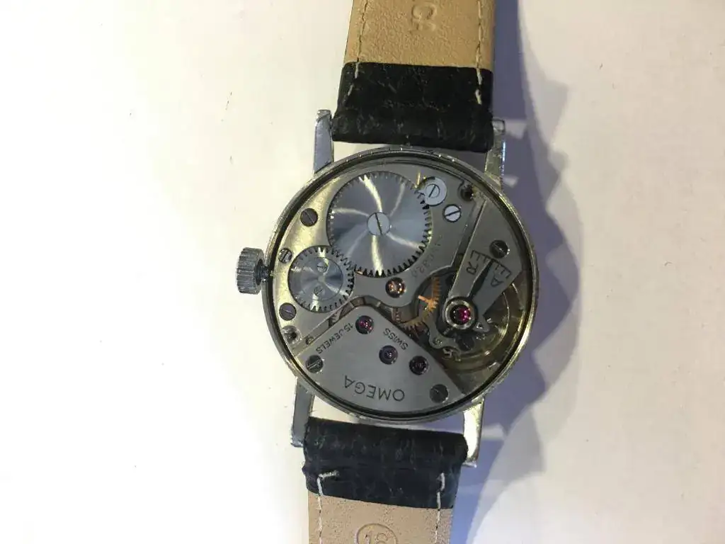

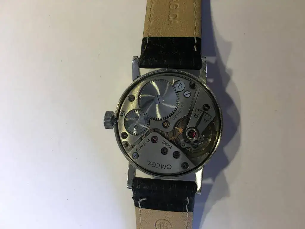

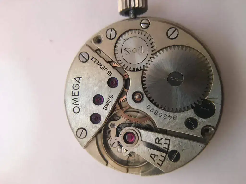

Les agrego unas fotos más, quizá puedan ayudarme encontrando la referencia.
BF23744F-E565-4CCF-A97A-03BD497A4261.webp89500652-CFB4-43CF-B89D-A18F0FE726AA.webp268EAF2E-3510-4C6F-B87A-DFD7CAFA80C7.webp268EAF2E-3510-4C6F-B87A-DFD7CAFA80C7.webpDD982F22-FDF8-48BC-8135-63968E69FAA5.webp
Llego hasta que es un 30T2, de 1936-38 (calculo) y para todo lo demás ...... los expertos hablarán.
Llego hasta que es un 30T2, de 1936-38 (calculo) y para todo lo demás ...... los expertos hablarán.[/QUOTE
Manolo, suspendido en los años. En ese intervalo ningún 30mm existía.
A septiembre! :umbrella::Cheers:
La corona de hecho no es la original, pero sin duda es de calidad y le queda muy bien
germanio, luego ya nos explicarás como llegas a esta idea "Si el reloj mide 32,5-33mm, diría que es una referencia 2214." Es decir como traduces los ocho números de la tapa a cuatro. Gracias de antemano.
Hola Cesc
Siempre hay mecanismos para encontrar solución a todo o casi todo.
Pero ya que quieres saber, te lo explico porque no hay nada más placentero para quién anda por estos derroteros que comunicar aquello que sabe o cree saber.
Primero advertencia para la audiencia: no sé tanto como suponeis, yo también hago descubrimientos cuando me pica la curiosidad y no siempre sé encontrar respuestas a mis dudas.
Dicho lo dicho, comencemos.
Como bien sabes el calibre Omega de 30mm vió la luz al público en 1939 aunque su gestación, evidentemente, fue anterior. Las cajas Omega que albergaban sus calibres, no sólo el de 30mm, iban marcadas con un número de referencia, al principio de 7 dígitos y luego de 8.
En el año 43 y coincidiendo con la aparición en el mercado del Omega 30T2 Rg, Omega comienza a marcar sus cajas metálicas de manera paulatina con una referencia en la tapa de 4 dígitos. Las cajas de oro continuaron con la referencia de 8 dígitos hasta mediados de los 50 - de hecho es normal encontrar cajas de oro con doble referencia, 8 dígitos y 4 dígitos- hasta que también se marcaron solo con los 4 dígitos.
Por tanto, si tenemos un reloj con el marcaje de 7-8 dígitos, cómo sabemos su correspondencia en 4 dígitos?
Respuesta: buscando en los famosos Extract of the archives de Omega. Evidentemente yo no los tengo, hay que pagar, pero algunos si que los han solicitado a Omega y los han enseñado.
La manera que yo utilizó es la siguiente: por el número del calibre sé el año de producción, por el encaje del calibre en su caja sé el tamaño aproximado del reloj. Todo esto me ayuda a buscar por Internet y luego lo que hago es comparar cajas hasta llegar a la que más o menos me parece que es la que busco. Sé que es un mecanismo poco científico y poco serio pero a mí me sirve. Requiere su tiempo, claro.
Por otra parte antes hacía fotos de relojes y referencias, con particularidades en sus patas para ser más fácil la tarea. Digo antes pues ya no lo hago. Tengo muchas pero muy desordenadas.
Hay otros sistemas como por ejemplo buscar en libros pero eso requiere comprarlos o que alguien te los deje.
En fin, rollazo soltado y que se lo llevará el viento.
Espero haberte ayudado.
Abrazo.

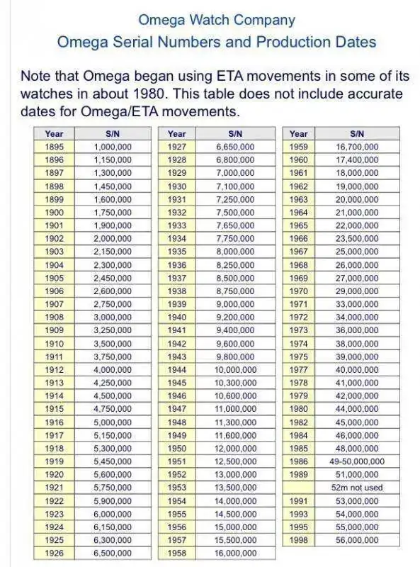

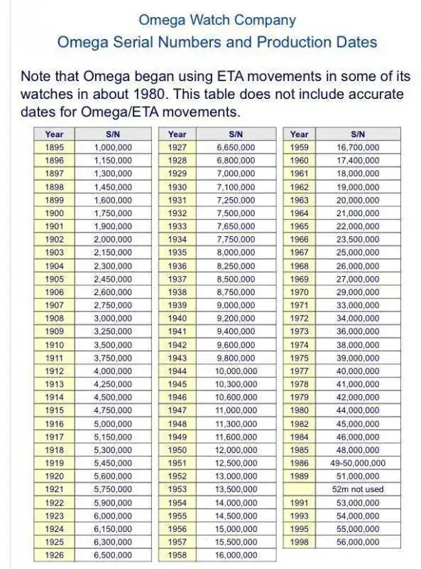

Entonces una tabla me engaña: me da los 9.XXX.XXX en 192X y los 10.XXX.XXX en 1940. Pero, buscando más, he encontrado otra que me da los 9,XXX.XXX en 1939 y los 10.XXX.XXX en 1940. ¿Será ésta la buena?
Manisankius, Ger. La guardo también.
La mayoría de los seriales y años que dan vuelta por la web están incorrectos, también de Longines.
No nos olvidemos de los primeros 600 movimientos 30mm, una pre-serie desde el nº8965220 al 8965819,
en alguna fuente de Omega se los mencionaba como Reglage especial o algo así como con algunos ajustes.
Luego se lanzaron los de la serie de producción de aprox 36000.
