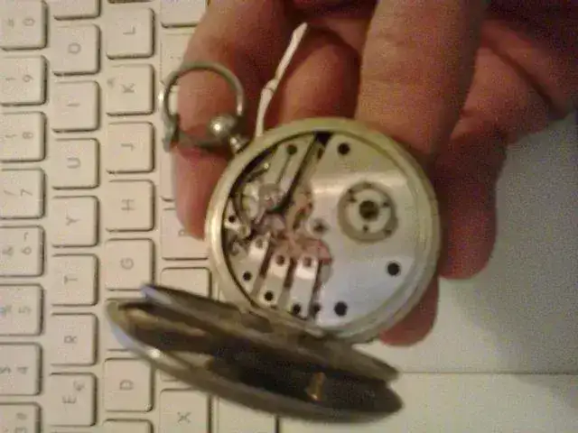

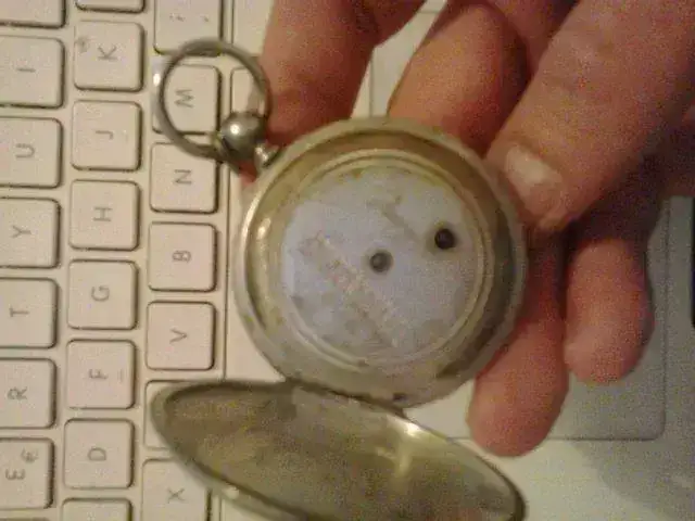

Gracias por toda esa información. Te adjunto fotos (calidad móvil, jejeje). Gracias de nuevo! :)
La maquina del reloj si parece suiza , quiero una foto de los contrastes de la primera tapa trasera , que nos sacara de dudas.
Acabo de descubrir lo que son los contrastes! No tenía ni idea, jejejej.
Tiene tanto en la tapa trasera como posterior debajo del nº. No se ve muy claro pero pone "ARGENT" haciendo un semicírculo y un símbolo que no reconozco.

No hay más contrastes... sólo ese que dice "ARGENT"... Eso es bueno o malo? Jejejejej.
Hola JJ83 , entonces tengo que rectificar : la caja no es inglesa (como yo pensaba) , Argent es plata simplemente es raro que no diga la pureza (0.800 , 0.925) ni tenga punzón del país , diremos aventurandonos que es de fabricación suiza , JD seguramente es el fabricante de la caja (a bote pronto no tengo referencias suyas) , eso no es ni bueno ni malo , pero si te digo que los relojes de gran calidad no escatiman en leyendas y punzones.
Un saludo y siento no poder ayudar más.

Me acaba de hacer una prueba quimica un relojero en el rastro de santa cruz. Y me ha comentado que si es plata. Efectivamente, la falta de contrastes hace pensar que no era lo más en dicha epoca.y con respecto al london me ha comentado que tiene pinta de haberse puesto a posteriori, ya q la maquinaria le parecia suiza.

Acabo de descubrir un detalle curioso. Pone también en la circunferencia más externa de donde va la maquinaria AR(G)ENT (Muy pequeñito y con la G como metida en un escudo).
En las tres tapas que tiene pone el mismo número: 47044. Y, como ya comenté antes, en las externas pone argent con un marcado muy suave, en semicírculo y con un escudo al lado.
¿Podría ser puesta a posteriori?
