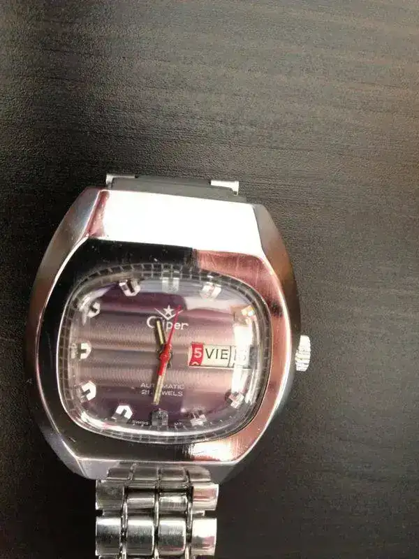

    45,6 KB · Visitas: 1.263
Sois unos cracksss!!te a quedado genial.
Se me olvidava ..En esta caja se ven rayas eso es por no lijar en profundidad pero se trataba de repasarlo un poco.
