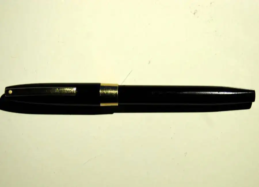

Esta mañana me levante temprano y me fui a dar un paseillo por la plaza de El Fontán, donde ponen los domingos una especie de rastro con algunas antiguedades y muuucha chatarra. :popcorn:
Entonces, mirando el tenderete de un romaní, entre miles de cachivaches herrumbrosos y cristalitos para las lámparas antiguas, me encontré esta pluma que me miraba y me decía "Llevame a casa" como el langostino :-P.
Después de un poco de regateo, tiki-taka, me la llevé puesta por 20 pavetes.

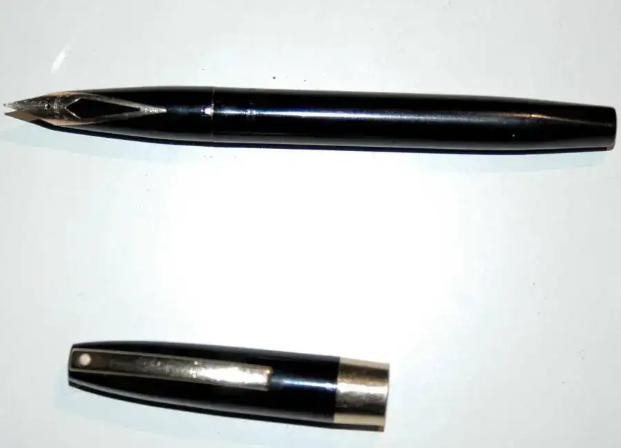

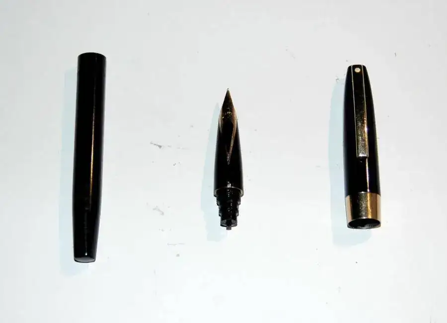

Creo que es una Sheaffer Imperial IV en bastante buen estado. Plumín de 14ct punto fino y sistema de carga Touchdown, por lo que deduzco que fue de las primeras remesas de 1961 ya que luego venían con opción de cartucho.

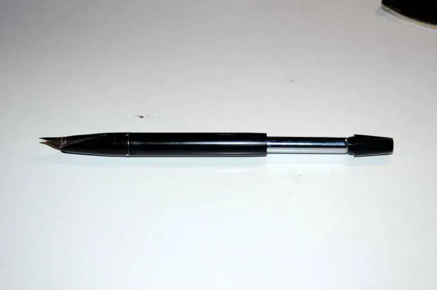

El sistema de carga no lo he probado pero creo que habrá que restaurarlo, seguramente cambiar el saco (¿hay alguien en Asturias que pueda restaurarlo?)
Os dejo fotitos.
Hola. Lo más normal es que debas cambiar el saco y la junta de estanqueidad del pistón.

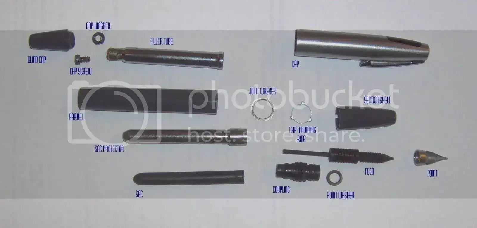

Me parece que falta una pieza interior que va dentro del barril, es metálica y dentro de ella va el saco de goma
¿otro cilindro por dentro del barril? la verdad es que no veo ninguna junta por la parte de la boquilla
¡Enhorabuena! 20 pavos por la pluma a ver si no cuesta mucho recuperarla :)
Efectivamente, le falta el tubo protector del saco de goma, en la fotografia es el marcado como SAC PROTECTOR.
