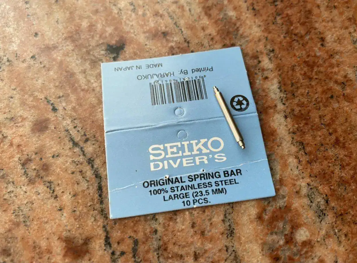

En los diver de Seiko los pasadores siempre son de 2,5mm.
En las puntas?
Buenas, no compañero, los 2'5 mm los tiene en el cuerpo del pasador, las puntas obviamente son de menor diámetro
una foto pa ilustrar
saludos :)
aquí en ebay:
son de 22m
Es que lo que yo busco son pasadores que en las puntas sean como esos, que son más anchos que los normales, pero más finos en el centro.
