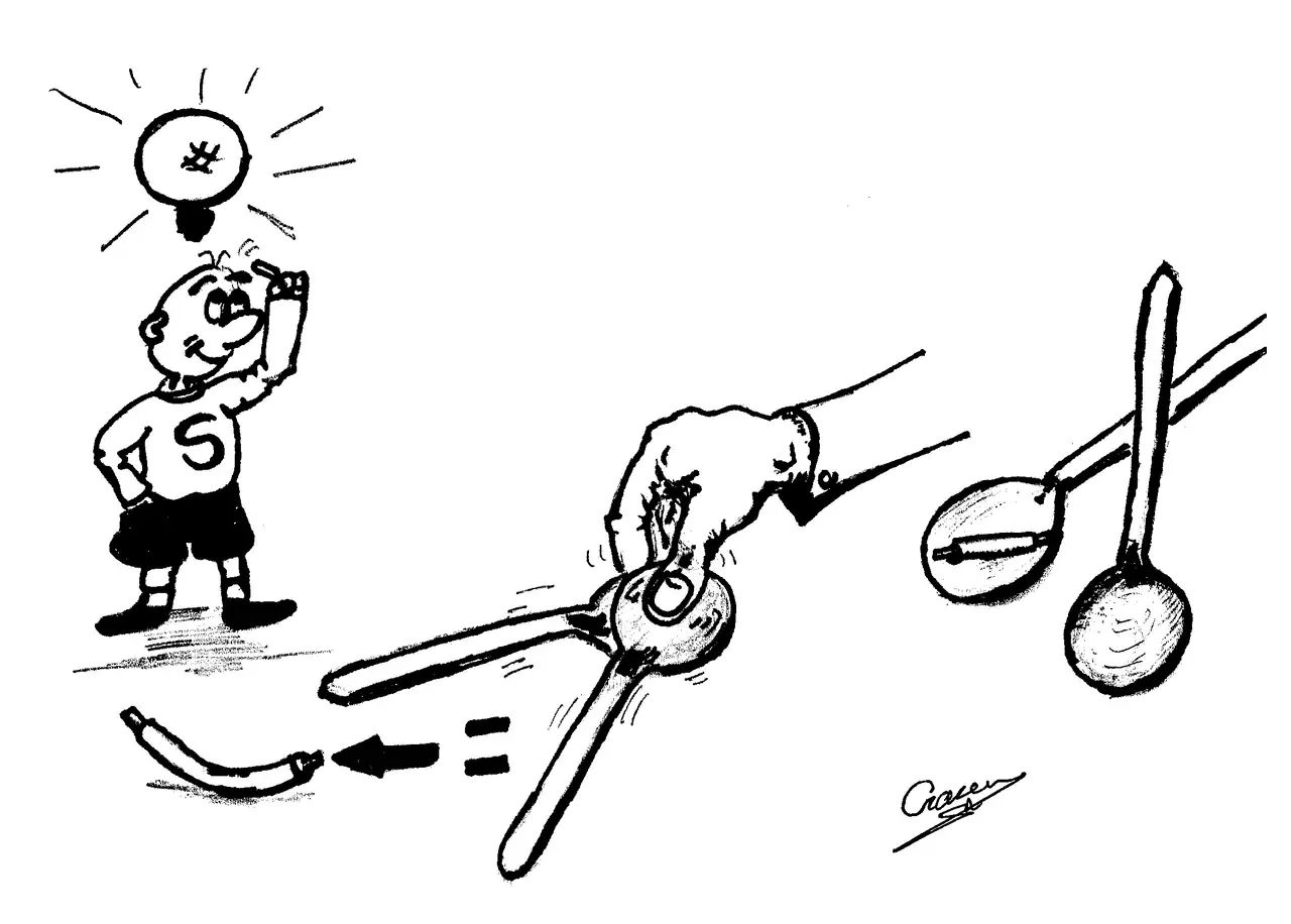

Yo buscaria los pasadores normales del diametro que necesites, de 2 mm. con dos cucharas puedes darles tu mismo la forma. Pones uno en una cuchara y encima la otra cuchara. Aprietas con fuerza y se deforman, dandoles la forma que buscas.

Había pensado en doblarlos apretando con alicates en las puntas pero no sabía el truco de las cucharas jeje
El dibujo lo has hecho tu por cierto?
Las viñetas son de Cram, forero As 1130, y el personaje que ilustra mi libro, Apuntes de relojero 1967, 20021 Galy & Cram, es Santiaguin, el cual en una viñeta sacrifica uno de sus dos pelos, para sacar adelante una reparación.
