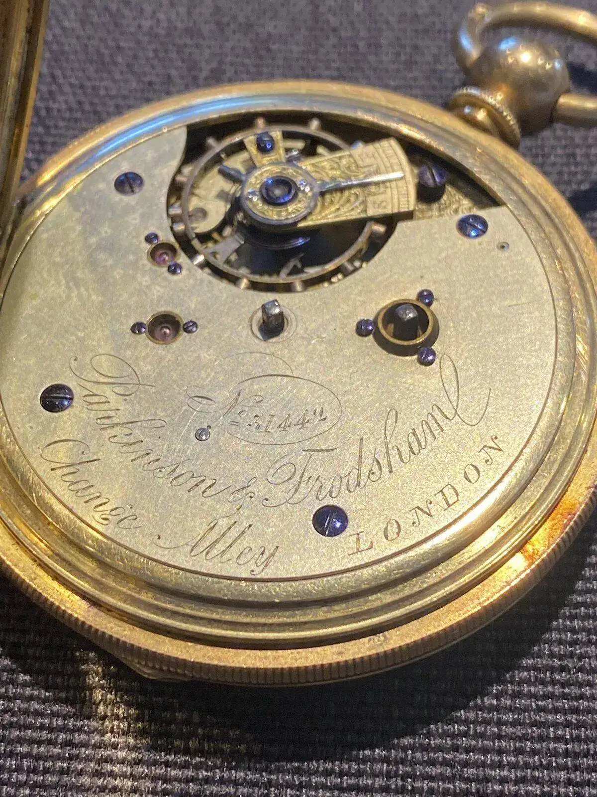

Parkinson & Frodsham change Alley, saludos! Necesito ayuda para identificar este reloj. Gracias!

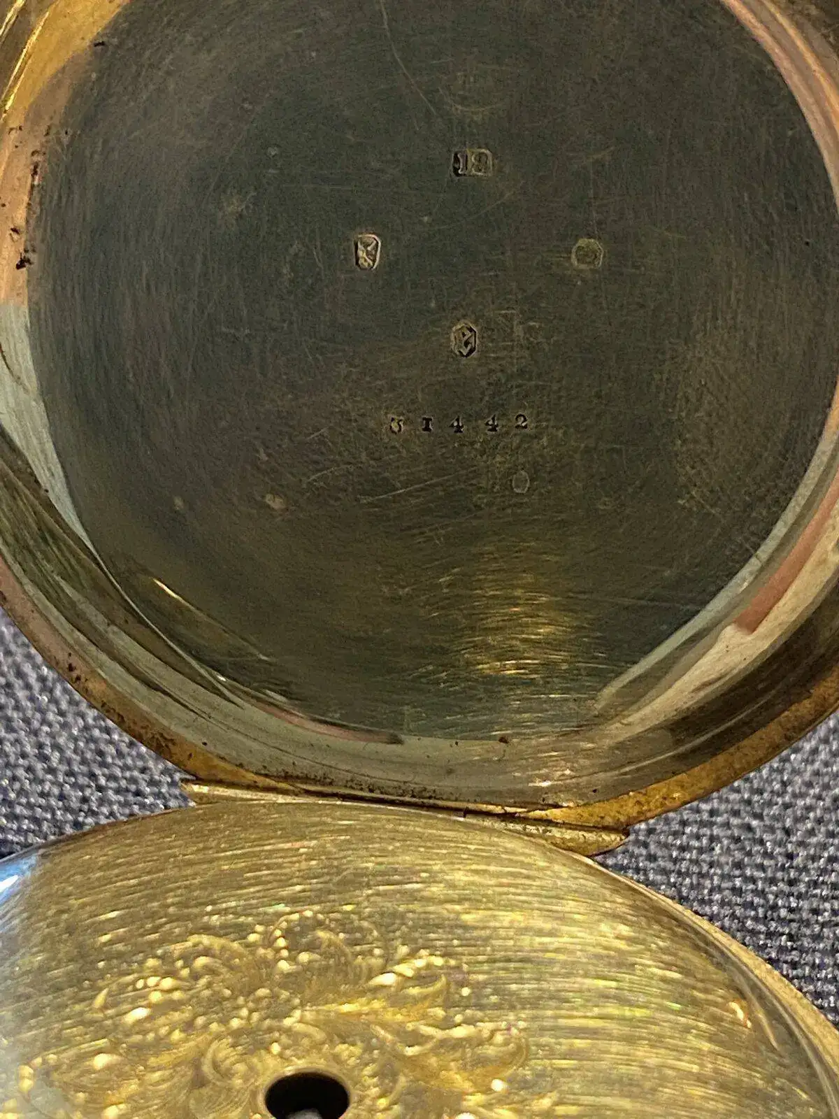

Desafortunadamente, la foto de los sellos dentro de la caja está desenfocada, ¿puedes tomar una mejor foto?

Los sellos de la palata son, a la derecha la corona de la oficina de ensayo de Sheffield, el central indica el año, esa e puede ser 1860, el de la izquierda no lo distingo.
Hace tiempo que soy como Polifemo y pedí una foto mejor. Si es Sheffield, la e minúscula es 1897/8, por lo que 1860 es una R o S mayúscula.
un saludo enrico

Según el Britten's en su séptima edición, Parkinson & Frodsham trabajaron juntos y estuvieron activos entre 1802 a 1840.
La foto con los sellos no es clara, por lo tanto poco puedo decir.
La 'e' del medio, quizás, puede ser también 1820.
El sello de la izquierda, muy impreciso con la foto aportada, me dá la sensación que sea una cabeza de tigre. ¿ Londres?
