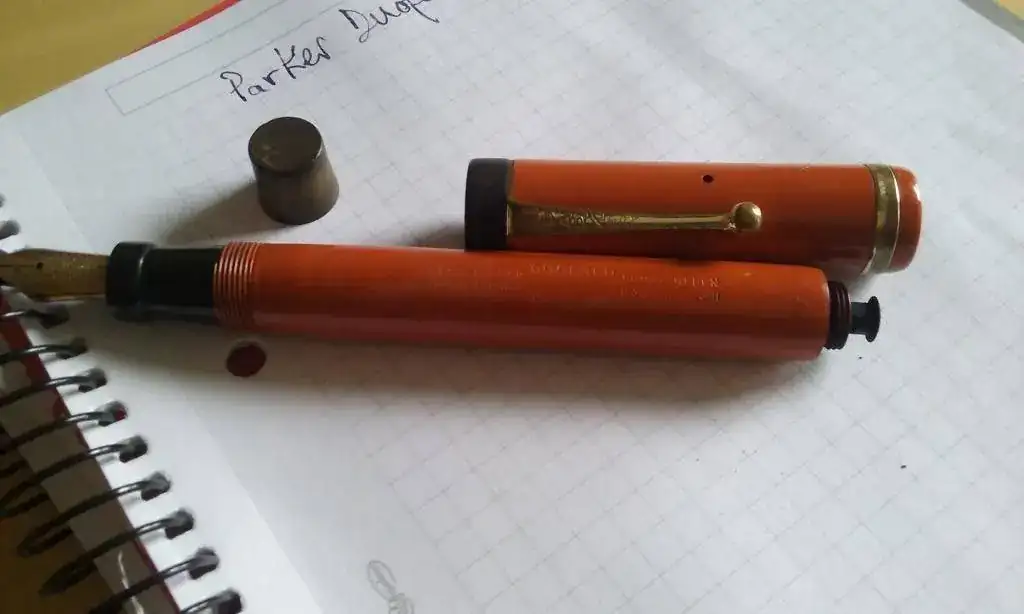

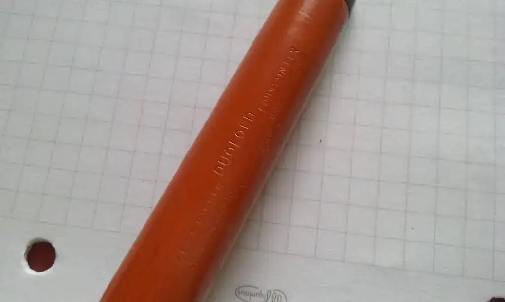

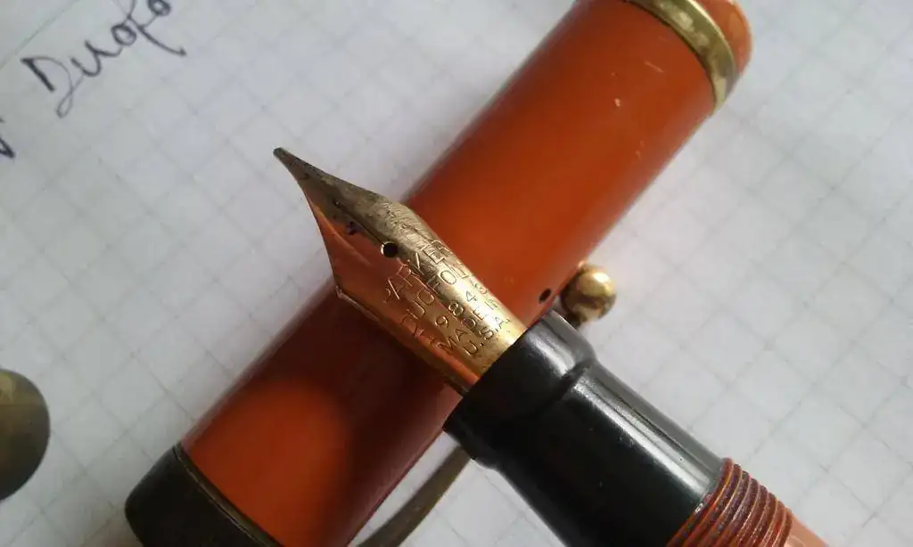

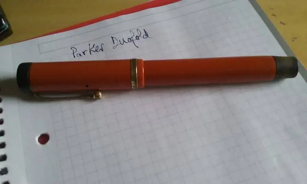

Buenos días,
os presento la estilográfica más antigua de mi colección. Creo que es de los años 20, pero corregidme si estoy equivocado. La compró mi padre hace ya más de veinte años en una pequeña tienda en la calle Cánovas del Castillo, en Valladolid. Pero desconozco más detalles. No creo que él la llegara a utilizar y yo muy poco, porque creo que no sé utilizar bien el sistema de carga.
A lo mejor me podéis dar más detalles de ella, si es preciso restaurarla y, sobre todo, cómo se carga correctamente.
Un saludo, slitz bye!
Es una Parker Duofold Big Red, posiblemente de 1.929 y por el color díría que fabricada en un material que Parker llamó Permanite Irrompible, En el principio solo se fabricaron en ese color y en negro y en ebonita (Caucho prensado), con lo que no podían utilizar otros colores, pero sería la pluma más roja (en mi opinión) En 1.928 introdujeron este materíal y empezaron a introducir otros colores. ¿Cuanto mide? por que no puedo decirte si es la Senior o la Junior, para cargarla intenta sumergir el conjunto del plumin alimentador en un baso de agua apretar y soltar el boton trasero, que enpuja un muelle lateral que a la vez comprime el saco y hace la succión de la tinta, pero prueba con agua, a ver si el saco esta bien, y despues apretando el boton veras si ha cargado o no. Sería conveniente desmontarla y hacerle una revisión para ver como está,Pero no tiene ninguna complicación porque son tres piezas, Espero haberte servido de ayuda.

Con el capuchón puesto mide 14 cms. Supongo que es la Senior, porque es "tocha".
A ver si esta tarde saco un ratín para probar los consejos que me has dado.

Efectivamente es la Senior.

La pluma se carga presionando el botón descubierto tras retirar el tapón que lleva en el culote.
a estas alturas la goma necesitará un cambio; para ello se retira el tapón, se extrae la lámina metálica de presión y se desenrosca la boquilla, aparecerá el saco de goma, que se cambirá por el que corresponda a su tamaño.
Una buena limpieza será menester.
