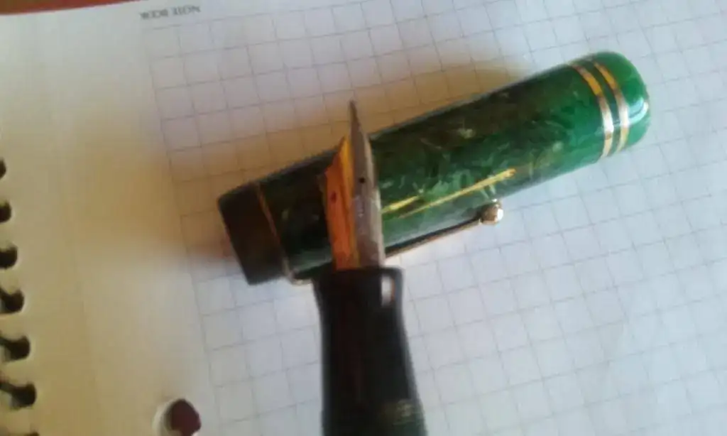

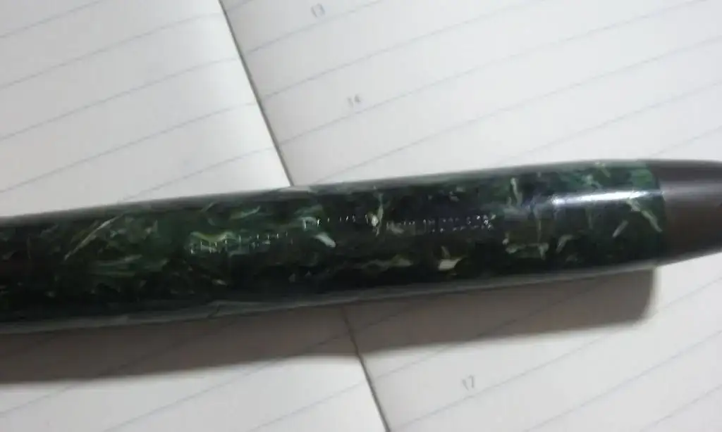

os presento otra Parker Duofold. Esta la compró mi suegro para hacer un regalo, pero no sé cuál fue la razón de que no llegara a su destinatario y acabó en mis manos. En algún sitio guardo una tarjeta de la almoneda donde la adquirío ("Julia Gusano", en Madrid), que data la pieza al año 1932. Lleva grabado "PARKER MADE IN CANADA" y el nombre "Cicely Donald" (supongo que sería su propietaria primitiva). Al igual que la otra Duofold, nunca la he utilizado, por desconocer los intringulis del sistema de carga aunque ahora y gracias a la colaboración de Txema2, pretendo limpiar y usar.

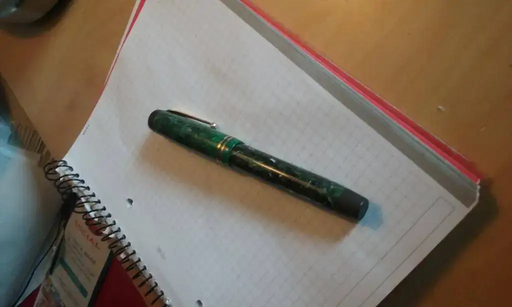

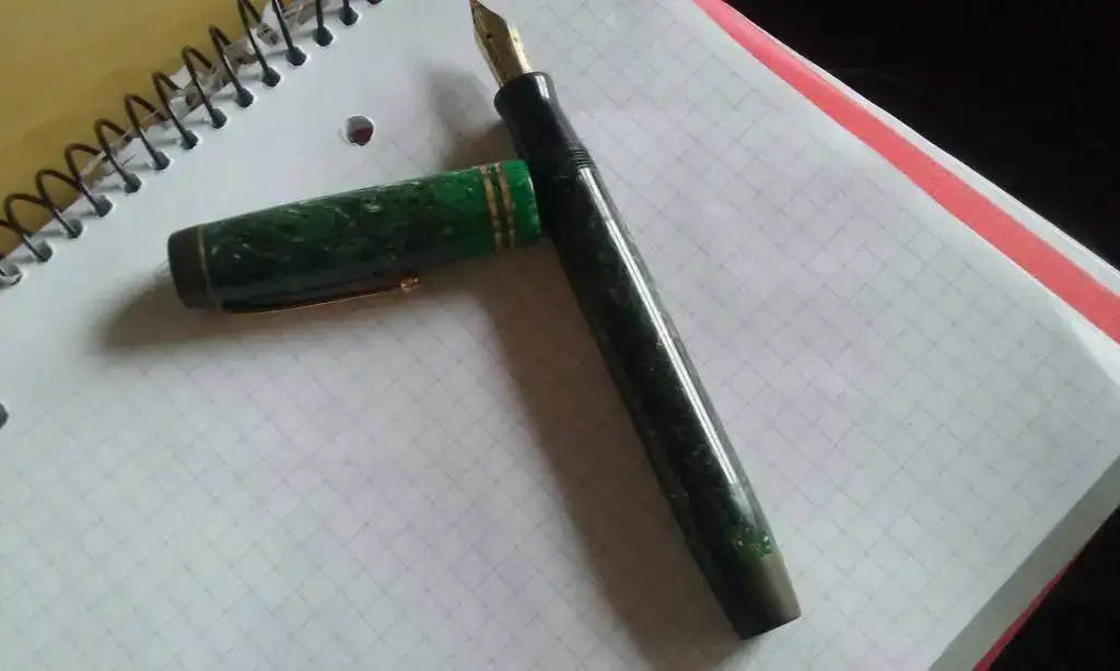

Las fotos no le hacen justicia, porque tiene un precioso color verde, con transparencias (sobre todo la base del capuchón, junto a los dos aros dorados. El clip tiene mucho encanto y el plumín está en perfecto estado, con la flecha de Parker grabada. Tanto es así que me hace pensar que pueda ser posterior. A lo mejor alguno me puede ilustrar al respecto.
Ahí van las pruebas gráficas que, insisito, desmerecen la belleza de la estilográfica.

Este modelo de Duofold se llama Streamlined (aerodinámico) ( el pulen que tiene puesto es del modelo VACUMATIC,no es de Duofold, esto es normal cuando se rompían, los plumines de las Vacumatic grandes encajan bien en estos modelos), se diferencia de la roja del otro hilo - Flat Top (chato y plano por ambos extremos), en que en esta los extremos o Top son distintos, el del arriba o del CAP y Blind-Cap (tapón ciego) el del barril, son troncos de cono, en la Roja, que es Flat Top Lucky Curve (tiene elabore algo perdido por el uso, tampone es normal), el Top o tapón negro del CAP es cilindrico y rayado el el perímetro y el Blind-Cap es un cilindro estechado o mejor dicho, es casi una figura de revolución truncada de una elipse irregular ( lo más parecido a un huevo que girase verticalmente alrededor de su eje más largo (más estrecha por un extremo que por otro) lo que se traduce en una figura de tres dimensiones con diámetro superior inferior al inferior y en el perímetro final también está rayado, salvo desgaste del tiempo. Igual pasa con el Cap y con el Barril, en este modelo Streamlined se observa formato cónico también mientras que en la Flat Top (con Lucky curve o no en el barril ) son cilindros.
Buenas y bonitas plumas, la roja puede datar de 1924 con una anilla y de 1928 con dos anillas y también con una, el material se le llamó - (Chinese Lacquer Red hard rubber) " Laca China Roja " (ebonita) más tarde Parker introdujo, después de Sheafffer, el primer plástico al que llamó PERMANITE, esta pluma es de PERMANITE sobre 1929....30,s, después de dejar de fabricarse en USA, se siguieron fabricando en Canadá por asuntos fiscales. Si veis una Parker 51 con un T significa Toronto, el motivo es el mismo, Fisco de Canada vs Fisco de USA........este tema es controvertido pero es real.
La restauración es simple y sencilla pero delicada, sobre todo en los filos del CAP y roscas del barril, herramientas adecuadas es indispensable, la forma de abrir te la dejó Cipriano en al hilo de la roja, si no sabes o o puedes, llévala a alguien que sepa, pero que sepa de verdad.

Osea, que el plumín no es el original, ya me parecía a mí.
Muchas gracias por toda la información, se nota que te gustan las Parker antiguas. Tengo ganas de ponerlas a punto, pero voy a ir poco a poco, que así me entretengo más.
