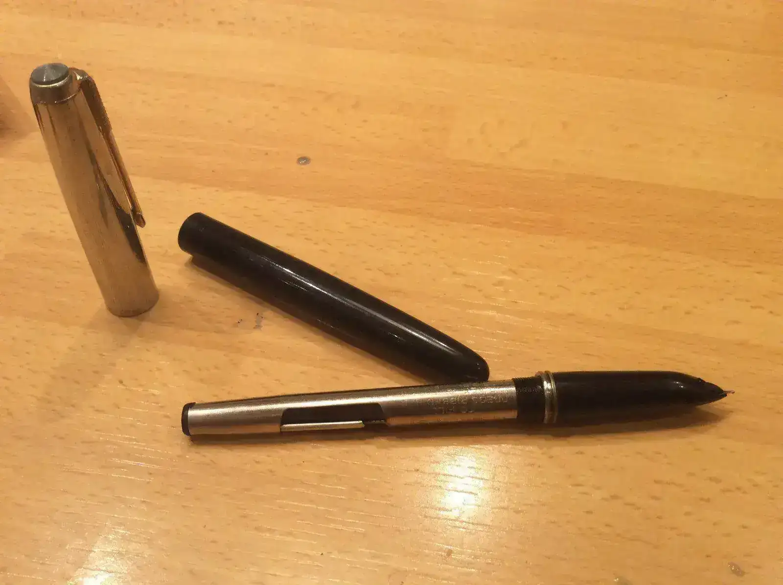

Tanto y tan bien se habla de este modelo, que me propuse hacerme con uno. Recordé que tengo un cliente que se dedica a la venta de “quincalla” variada y le pregunté, y coincidió que tenía una.
La pobre estaba y está aún después de pasar por el grifo bastante reguleras.
He comprobado que no carga, o carga muy poco. No me atrevo a desmontarla. Lo maximo que he hecho ha sido separar la pieza donde va el saco.

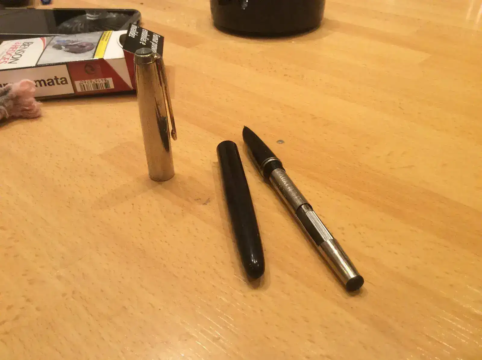

Os dejo una fotos a ver si me merece la pena llevarla a T&T o no.
La probé a palillo, y el trazo perfecto.
Las plumas cuando pasa el tiempo y estan inactivas,y no se han limpiado bien, la tinta interior queda reseca y obtura los conductos del alimentador (en este caso del colector), nada mejor que probar con una buena limpieza a base de agua, lavavajillas y un poquito de volvove (amoniaco), sumerges la boquilla con el plumin hacia abajo en un vaso (sin que llegue a cubrir toda la boquilla) y haces aspiraciones y expulsiones con el cargador aerométrico.
Dejala toda la noche en reposo y despues aclaras con agua limpia cargando y expulsando hasta que el agua salga limpia y despues seca a fondo con papel absorbente.
Desmontar la Parker 51 no es dificil, hay turoriales en internet, si no te atreves siempre la puedes llevar a un especialista para su puesta a punto (T.T. o Julia Gusano es una magnifica opción).
Suerte y animo.

Eso ya lo he hecho, el problema es que el cargador aerometrico, no carga.
Puede que tengas el saco interior de silicona roto o con una fisura, comprueba que no pierda tinta, en ese caso no queda mas remedio que sustituirlo, son relativamente fáciles de conseguir y baratos en los restauradores que te cite antes.
La Parker 51 aerométrica es una magnifica estilográfica, merece la pena dejarla a punto.

Lo de comprobar que el saco esta roto, si no tienes reparos soplando por donde esta el plumin( o buscando un artilugio, que insufle aire por dicho sitio, tipo perilla) veras facilmente si el saco esta roto. si no lo esta es dejarlo mas tiempo metido en la solucion magistral antes citada.

Pues me salió rana la rana, bueno la pluma.
La llevé a Julia Gusano. Nada más cogerla torció el gesto y falsa, falsa de toda falsedad.
Una réplica de la 51, eso si, de factura hispana y de los años 50, cuando la Parker era un objeto de lujo y de deseo.
Julia con un sentido práctico y del humor digno de mención, me dijo, escribir escribe, así que cumple su cometido.
Le cambió la goma, y escribe, vaya si escribe.
La conservaré como curiosidad y como recordatorio de que soy muy tonta, y muy panoli.

Si, escribir, si escribe.
Las fotos están al principio del hilo.
Si hasta me atrevía datarla!
Claro que al ojo experto de Julia no se le escapa,
Me comentó que se hicieron bastantes falsificaciones en la época.
La puso debajo de una lupa enorme y ya vi claro la grabación de Parker que era un poco chapuza. Y yo pensando que el tiempo había deteriorado la inscripción.
La conservaré como curiosidad y además quien me la vendió estoy segura que. No sabía que era falsa y me está buscando una “de verdad”
