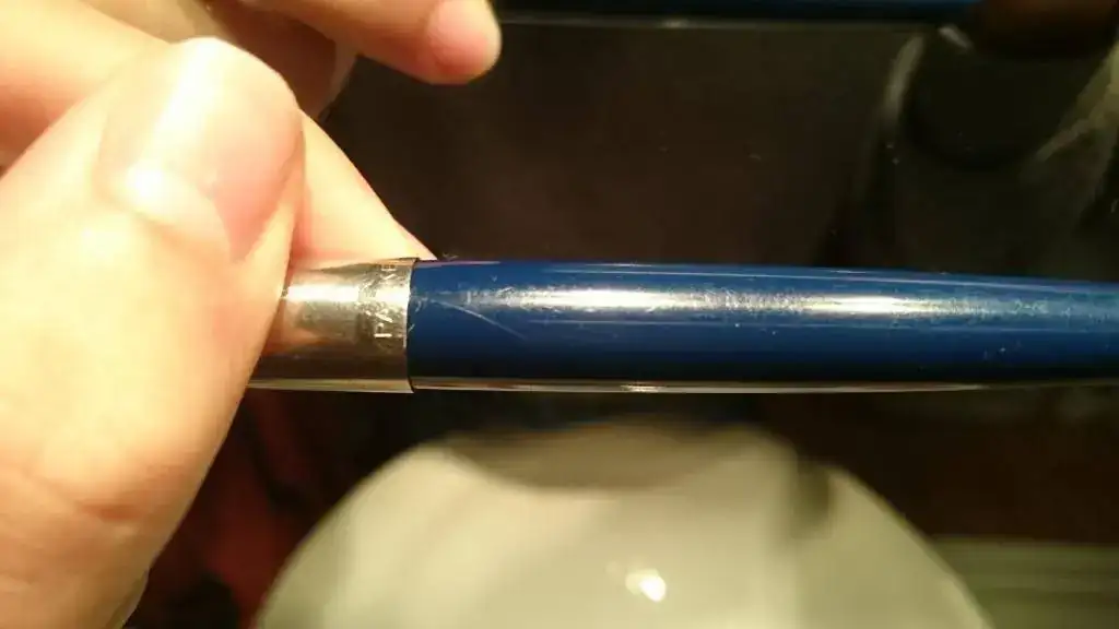

Una nueva pregunta compañeros. Inspeccionando la pluma me he percatado que tiene como un corte en el barril.He escuchado cosas varias sobre grietas,¿esta podria ser una? Cuando paso la uña noto un poco de hendidura.¿Si fuera una grieta que inconvenientes tendria y como podría arreglarlo? DSC_0277.webp
Si notas hendidura, puede ser una raya (más o menos profunda) o grieta si traspasa por completo.
Mira a ver si la grieta llega hasta la rosca y tiene rotura.
Si llega hasta la rosca, lo normal es que al roscar a fondo, pegue un salto y se pase, pero puede que no.
No sé si a algún experto le parecerá una herejía, pero esas grietas las tapa el cianoacrilato eficazmente. Hay que aplicarlo con el mayor cuidadito, la cantidad justa para que no deje goteos ni "riadas", dejarlo secar por completo, tarda poco, pero aún así no ser impacientes, y si hace falta rematar lijando con lija de la más fina que pilles y sacar brillo con pulimento... y no irá a quedar como antes de la grieta, pero sí perfectamente funcional.
Si alguien conoce sistemas mejores, agradecido.
