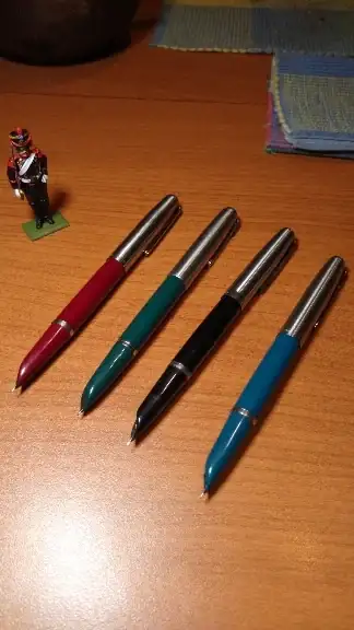

Es mejor escritora la 51 que la 21? Por lógica sí, pero no siempre es así. En la foto adjunta puedes ver 4 P21. Las de los chicos extremos son de las mejores que tengo de toda mí colección, mejor que algunas 51. Las dos restantes, no son tan buenas y están por debajo de la P51. Claro que todo esto es subjetivo. Aclaro también tengo unas 4 P51.
