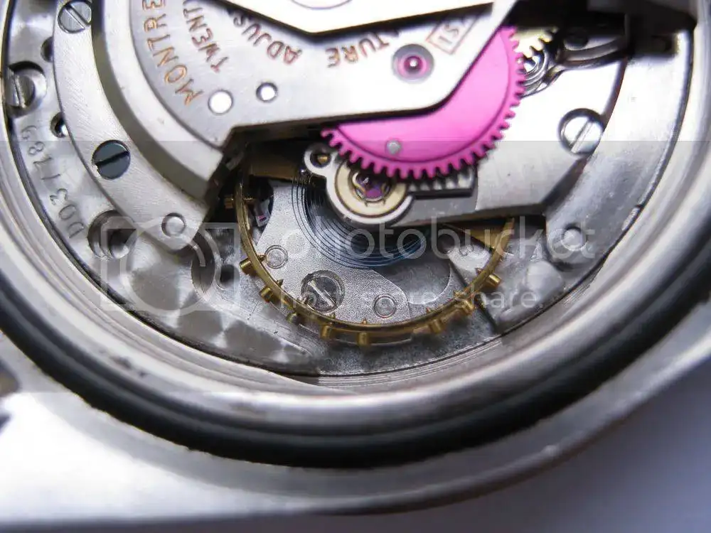

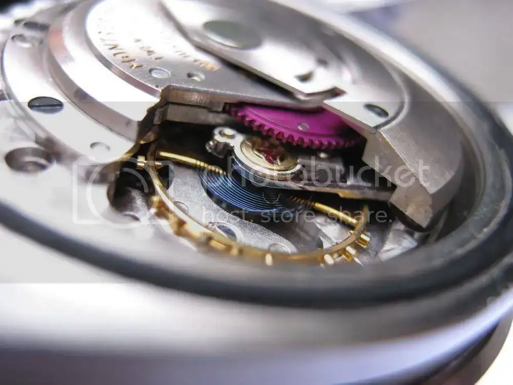

Lo posteo aquí porque creo que vale la pena saberlo, las fotos las acaban de colgar en VRF...
Se trata de un movimiento 1570 instalado en un GMT 1675, obviamente se puede apreciar que el movimiento ha sido limpiado y puesto a punto, lo mejor de todo es que parece que se le ha sustituido la espiral original por una de las nuevas de parachrome. Qué opináis?
A mí me da la impresión de que efectivamente es parachrome, no creo que sea pintada. De ser así es un hito importante porque indica dos cosas: la primera es que Rolex está instalando esa espiral en los movimientos a los que hace el servicio, la segunda (y para mí más importante) es que está prestando atención al mantenimiento de vintages de más de 30 años, esto podría ser un cambio de tendencia en la actitud de la marca hacia los vintages que por mi parte, de ser cierta, será más que bienvenida...

Parece efectivamente una Parachrom.

Es curioso que en la foto del calibre 1570 (puede que de un Datejust o Sub) que pone Toni T mostrándonos la espiral parachrom, no se ha reemplazado el volante por el nuevo que tiene microestelas que a su vez mejoraría la precisión. ::Dbt::

A ver, cosmosapito, el volante de ToniT, sí lleva tornillitos miocrostella.
Por eso escribí arriba qué modificaciones llevará aparejadas, en el caso de llevarlas) el cambio de espiral con respecto al volante, su eje, e incluso en el puente de volante en los calibres que lo lleven. (no el de Toni)
Respecto a las alternacias no creo que varíen si el peso y circunferencia del volante son los mismos, ya que se proucrará que la tensión del muelle espiral sea la misma para con ello no afectar al isocronismo del mismo. Digo yo.

Ahondando en lo que explica Guancho ...
Para en un volante determinado obtener unas alternancias determinadas, la espiral debe tener una longitud y una fuerza específicas.
Si montamos en otro volante (diferente inercia) la espiral debe cambiarse por otra de acuerdo a este cambio, o en su defecto puede "adaptarse".
Hay un cierto margen en esto de casar bien un volante y su espiral.
Se puede acortar (menos vueltas) si resulta tener poca fuerza para su nuevo (en este caso viejo) volante, a costa de una peor respuesta en su ajuste a posiciones.
También se puede usar mas largo (mas vueltas) si la espiral es demasiado fuerte. Y finalmente, se puede variar la masa del volante via los tornillos.
Todo esto es algo complicado, que requiere la mano de un buen "artesano del reloj" y mucho tiempo.
No veo a Rolex dedicando operarios (muy cualificados y escasos) a adaptar conjuntos de volante / espiral individualmente, por lo que supondría que ya puestos a hacer espìrales nuevas, Rolex habría pensado ya de antemano en su capacidad de producir espirales compatibles con sus viejos volantes, en un esfuerzo por cuidar sus viejos calibres y a sus clientes de vintage, un tanto olvidados hasta el momento. Rolex no suele fallar en su planificación.
Eso, o que las características (masa, inercia) de los nuevos volantes sean las mismas que algunos de los viejos y no necesiten adaptación.

Creo (sin haber hablado con Rolex) que los tiros van por ahí.
No se trata de coger una espiral del 3135 y colocarla en el volante de la 1570. La innovación consiste en emplear el mismo material paramagnético para fabricar espirales iguales a las antiguas de la 1570 (entendiendo por iguales que producan en el volante el mismo momento de inercia).
Pero insisto en que esto me lo he sacado yo de la manga, en la casa nadie dice nada 😉

Según parece, la espiral de los modelos menos recientes no estaba fabricada por Rolex ::bxd:: sino por Nivarox, sin embargo la espiral Parachrom sí ha sido diseñada y fabricada por Rolex...
Es posible un cambio hacia el uso de manufacturas incluso en las piezas de repuesto???? ::Dbt::
Extracto de Timezone en relación al cal. 3135 de un sub:
by Andrew Babanin
Almost all parts are made by Rolex (excluding the hairspring which is made by Nivarox). I know that Rolex specialists are going to produce hairsprings themselves. Recently you could find the Zenith chrono movement in Daytona watches. Now it has been replaced with a Rolex caliber. ​
I would say that Rolex's tendency to be independent has good and bad sides. On one hand, independence in business is good, but on the other hand it makes manufacturing less flexible. There are too many costs associated with producing a new caliber, and replacing an old caliber with a new one has to be justified economically. That's why Rolex sometimes uses older conceptions and decisions in its movements. ​

Los tornillos del volante de la foto no son los microestela, son tornillos normales de destornillador . Las microestelas van por la parte interiror del volante y varian la masa del mismo hacia el centro si se aflojan y hacia el exteriror si se aprietan al maximo contra el volante.
Es un volante compensado con tornillos y la regulacion se hace con raqueta, en los microestelas se hace variando la posion de las mismas (Esas turquecitas que se ven) , si se acercan al centro el volante va mas rapido y cuanto mas hacia la periferia va mas lento.
