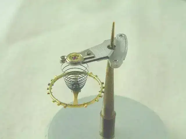

Aqui una foto de un volante con parachrom y microestelas para que se vea como es. La diferencia de funcionamiento de regulación en ambos sitemas es distinta. Con las microestelas variamos el momento de inercia del volante variando a si su velocidad y con la raqueta variamos la longitud de la esperial, quedando los contrapesos con la mision de equilibrar el volante,aunque en algunos casos se utilizaba alqun tornillo tambien para variar la masa.
Creo (sin haber hablado con Rolex) que los tiros van por ahí.
No se trata de coger una espiral del 3135 y colocarla en el volante de la 1570. La innovación consiste en emplear el mismo material paramagnético para fabricar espirales iguales a las antiguas de la 1570 (entendiendo por iguales que producan en el volante el mismo momento de inercia).
Pero insisto en que esto me lo he sacado yo de la manga, en la casa nadie dice nada 😉
Técnicamente hablando, es la solución óptima. Si es cierto, habrá que entonar aleluyas, pues significaría que Rolex fabricará las piezas de repuesto hasta de sus vintages.

El movimiento 1570 sí tiene ajuste por microstella, en las foto del principio puedes ver uno de los tornillos de regulación justo por encima del áncora. Lo normal en la actualidad es que los tornillos de la microstella estén situados en el interior del volante pero no necesariamente tiene que ser así. En la 1570 están fuera, el momento cambia pero la función es la misma y el sistema de regulación también ;-)
Si miras el post del servicio de un GMT 1675 verás en las últimas fotos cómo el relojero está ajustando el volante con la llave de microstella de rolex.
Si miras el post del servicio de un GMT 1675 verás en las últimas fotos cómo el relojero (que me parece que es Bob Ridley) está ajustando el volante con la llave de microstella de rolex.

Tienes razon se ve un tornillo que si esta estriado para ser regulado con la microestela, imagino que en su polo opuesto estará su pareja para no desequilibrar el volante.

Guancho que medio sin querer tienes razón, en la foto se ve uno de los tornillos con el estriado para ser regulado con la microestela, imagino que bajo el puente del volante estara su pareja.

Si, creo que solo tiene dos opuestos. Lo que pasa es que en ese movimiento era de los primeros en incorporar microstella y si te fijas es una especie de híbrido entre tornillo y estella. En los actuales el eje es fijo y lo que mueves es la estrella, en los antiguos la estrella estaba unida al eje y movías todo el conjunto (aunque con el mismo sistema de ajuste y con la misma intención).
Eso parece ser, pero vamos, me había equivocado. No había reparado en las cabezas de los tornillos.

Dos microstella.

Asi, a vista de pájaro, el de la foto de ToniT me parece un Kif Elastor, y el de la mía parece un Kif Flector.
Es en el de al tuya, donde me pierdo.
