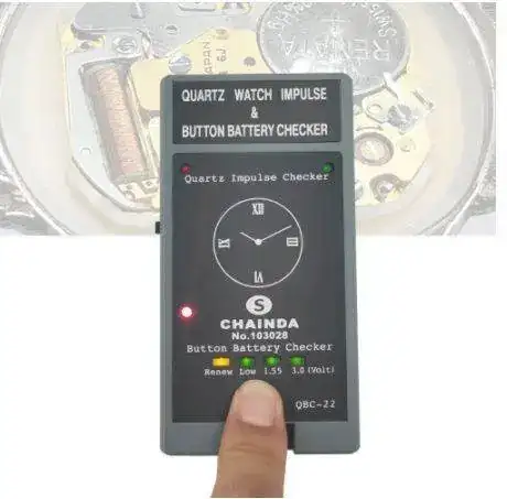

Buenas gente,espero que todo bien alguien sabe para que sirve este aparato exactamente????

Es un comprobador de impulsos y de bateria

Dos utilidades distintas, la primera para comprobar las baterías , como un tester cualquiera, la segunda y mas utilizada es para hacer mover el movimiento incluso sin batería, se coloca el reloj encima y al activar el aparato haces mover las agujas con una fuerza y velocidad muy superior a la que le da el motor y su batería, asi si lo que tienes es un ligero atasco mecánico (muchas veces) lo solucionas
También cuando colocas el reloj con su batera encima, una luz parpadea al ritmo de los impulsos eléctricos que emite la electrónica, así sabes si el problema es electrónico o mecánico
Gracias por contestar..entonces también hace mover el movimiento con el des magnetizador?
