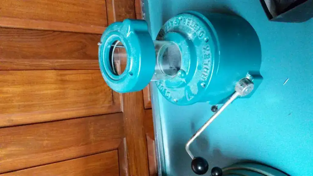

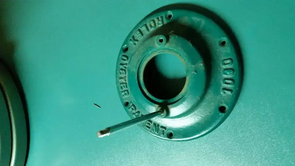

Buscando en un viejo taller de relojería que un amigo heredó de su abuelo encontramos esta "herramienta" de Rolex. Por favor alguien podría darme alguna información de su funcionalidad?... puede ser posible que todavía funcione?, veo que le falta como mínimo los tornillos.

No veo bien el tamaño de la pieza pero no será una bomba de test de estanco?
Enviado desde mi Aquaris E6 mediante Tapatalk
Es un estanqueiscopio, que uso Rolex aňos atrás, se puede comprobar la hermeticidad de un Rolex hasta un máximo de 100 mts, ahora ese modelo esta absoleto.

Teniendo en cuenta que está obsoleta y que le faltan partes no sirve mas que para decorar verdad?

Le falta lo principal, la tapa de acero con la junta que lo hace totalmente hermético para aguantar la presión de agua.

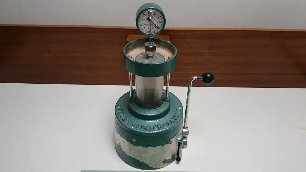

Aquí te dejo la foto de un estanqueiscopio entero con todas sus partes.

alex, sabrás hasta que fecha se utilizaron? Supongo que el que muestras y esta completo, seguirá siendo fiable para realizar pruebas de estanqueidad?.

En el 2005 se fueron sustituyendo por unos nuevos equipos, y si, siguen funcionando.
¿Cómo funciona? Se mete presión y si falla, le entra agua al reloj?
Si, se le da presión con la palanca y si le entra agua se ven las burbujas salir por donde hay la fuga.
