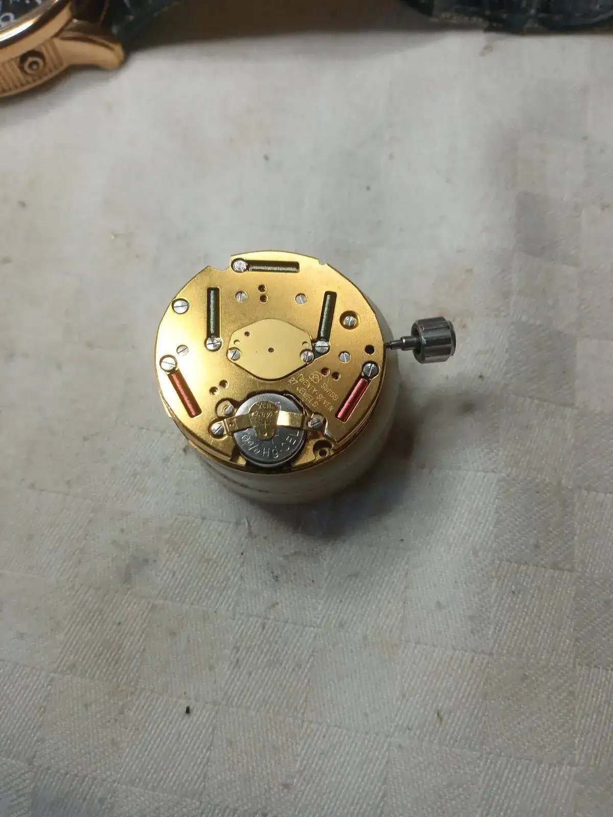

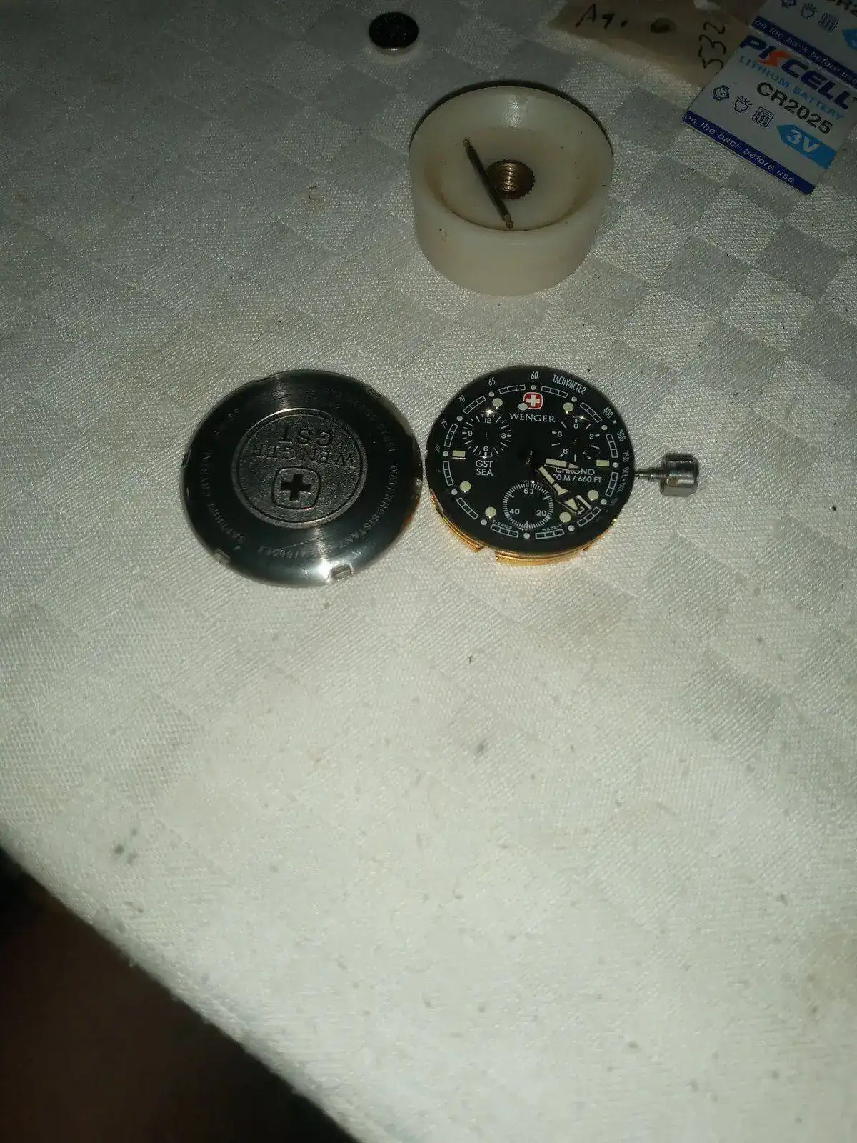

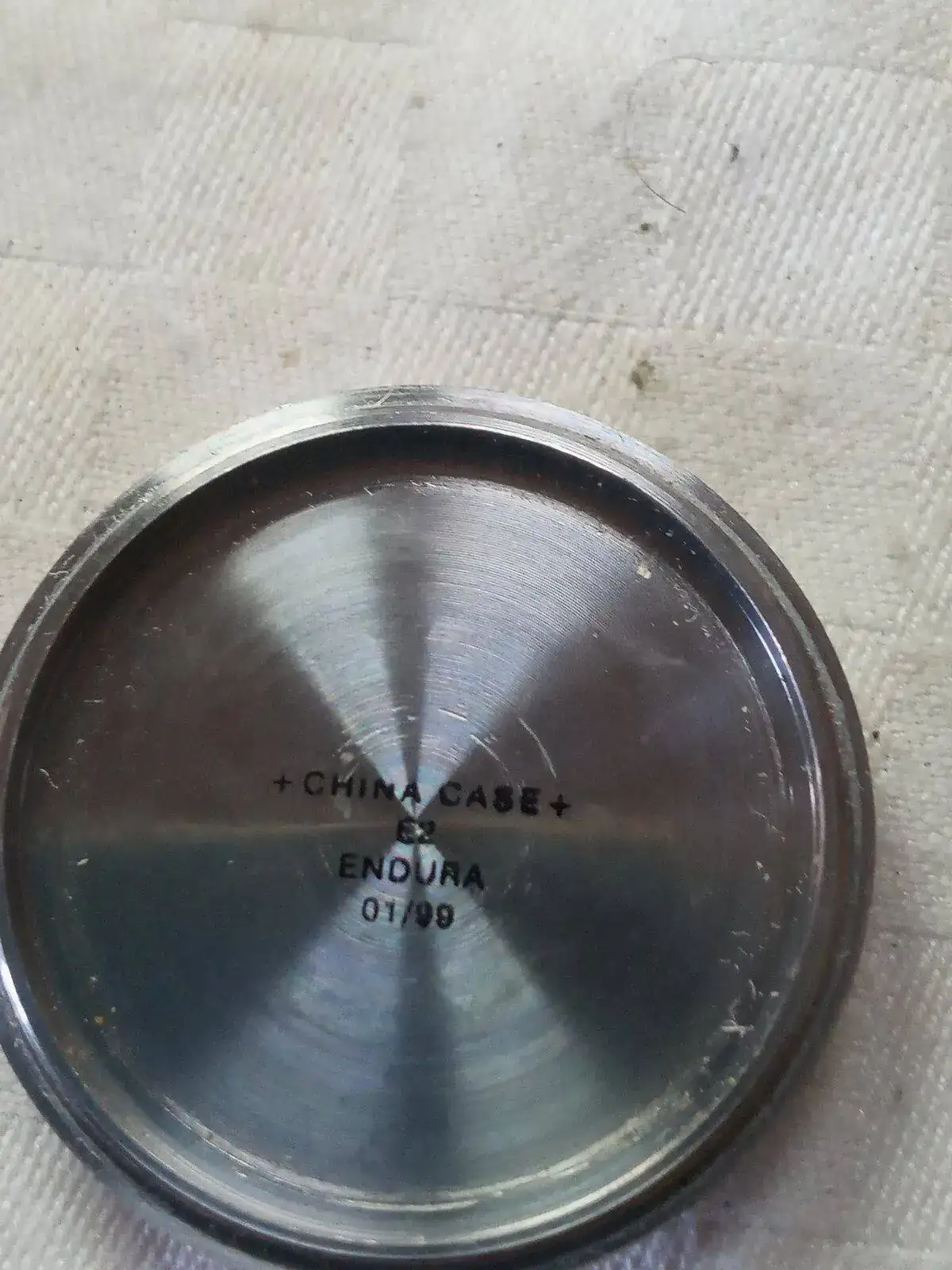

Eryerba. Conoces el reloj de las fotos que te voy a enviar ahora. Es que quiero aflojar los botones de afuera de la caja . Le eché del aflojado todo que venden aquí que es grasoso y le estuve dando una vueltecita al botón de adentro pero me doy cuenta de que por dentro de la caja hay como la cabeza de un tornillito plano no de estrías. Qué hago? Gracias
Aquí estoy desvelada pero no te veo. No me respondiste ayer sobre el reloj que tengo para aflojar los botones
El reloj es el de la foto

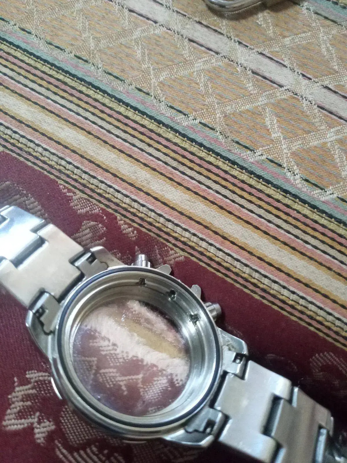

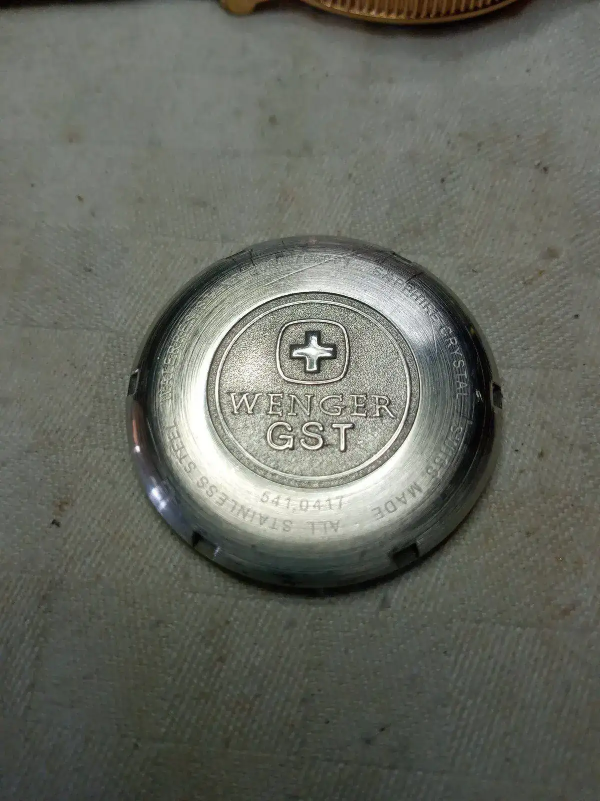

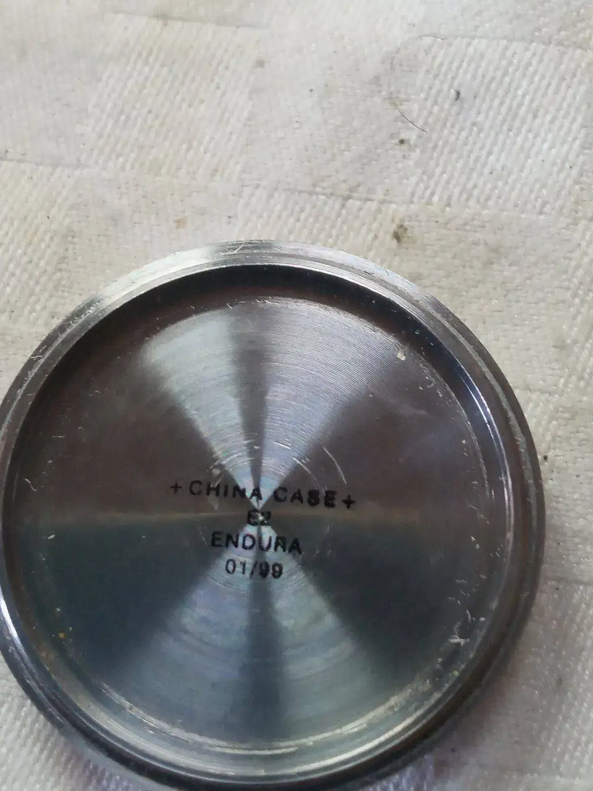

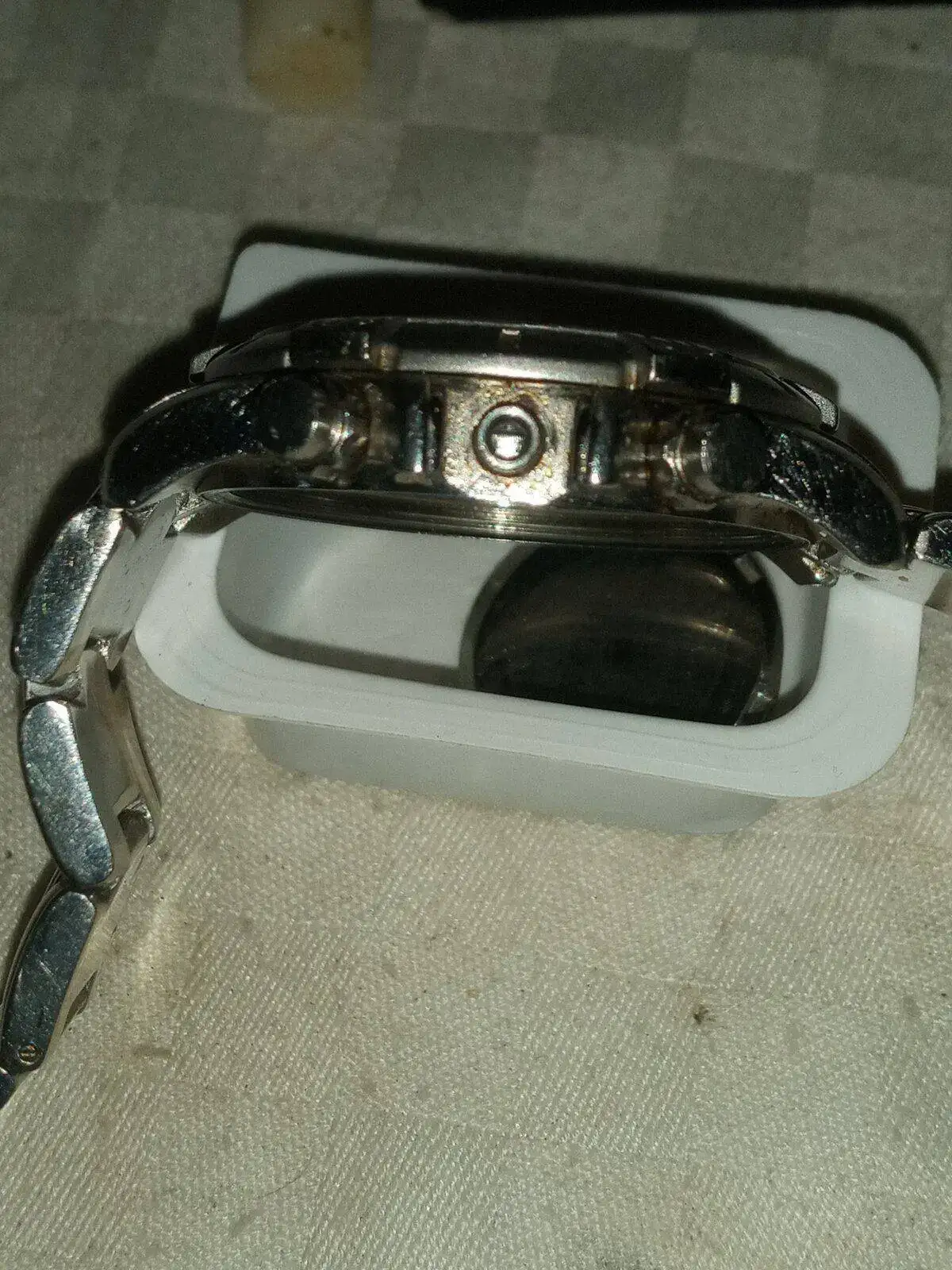

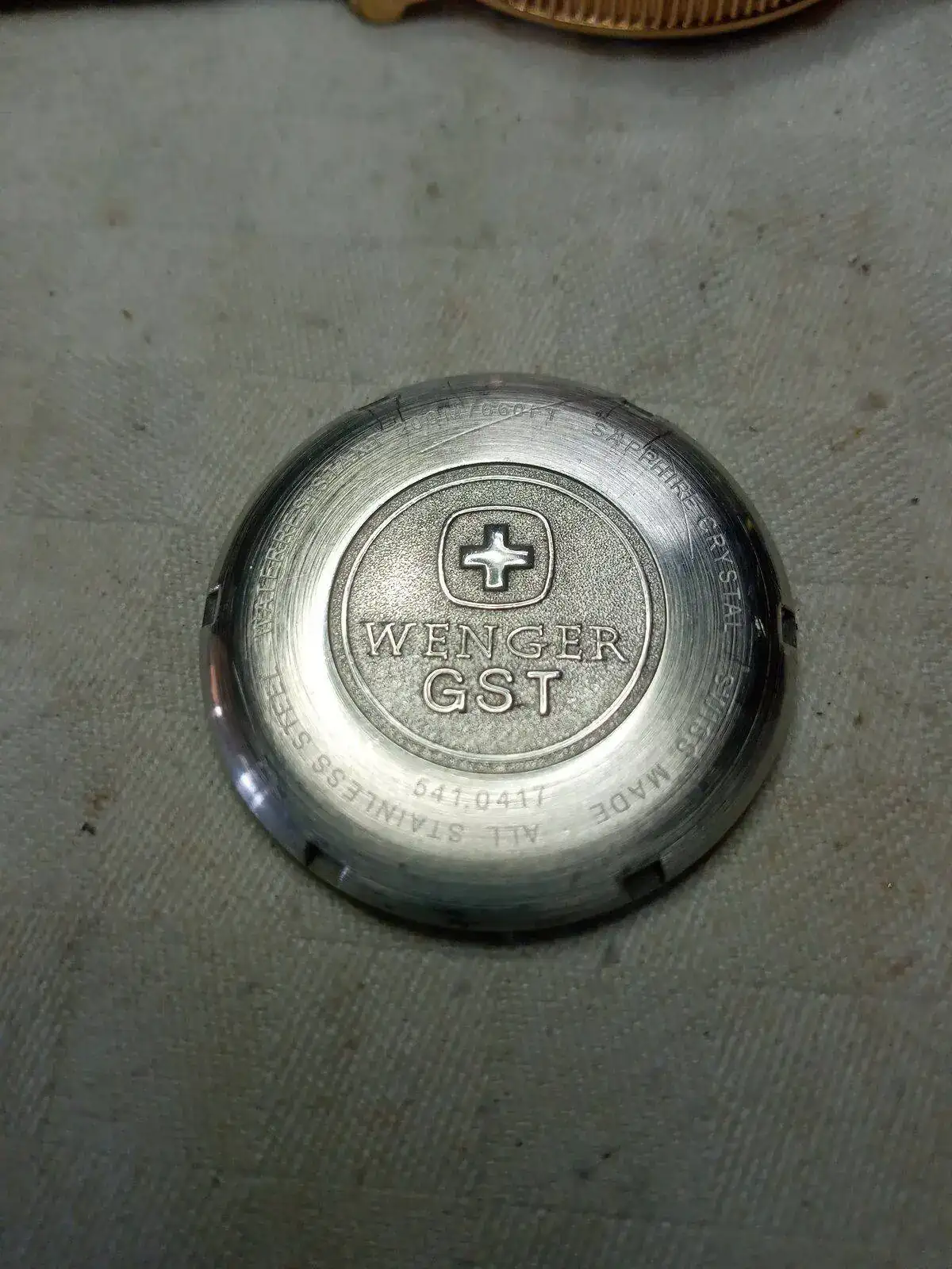

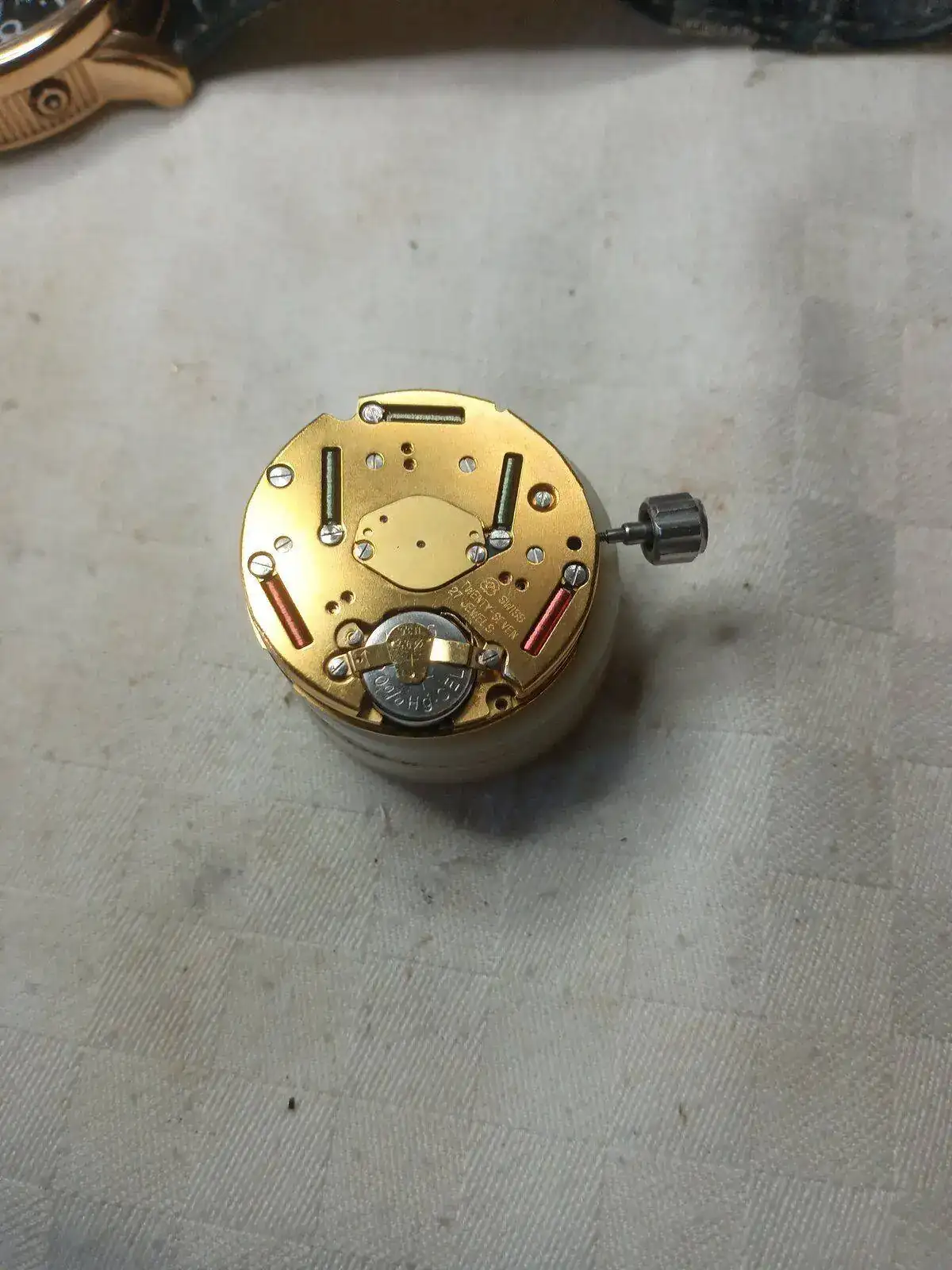

Tapa trasera por fuera y por dentro los botones tienen por dentro la firma como si fuera para sacar un tornillo plano pero cuando le doy vueltas al destornillador se mueve todo el botón que tiene dos escalones por fuera

Hola, buen día, Martoca. Tenía un detalle igual con algún reloj y lo que mencionas me da la impresión que es suciedad del tubito que anida el émbolo del pulsador, al presionar baja el botoncito, la parte interna toca los contactos y hace la función ¿verdad?. Bien, pulsa el botón y ponle un poco de gasolina blanca o tubocina, varias veces hasta que afloje el botón, enjuaga y ahora sí, un poco de aceite. Esa técnica me sirvió para que funcionara el reloj que mencione....saludos desde Toluca, México....

Puedes poner foto por dentro de la caja, del tornillo

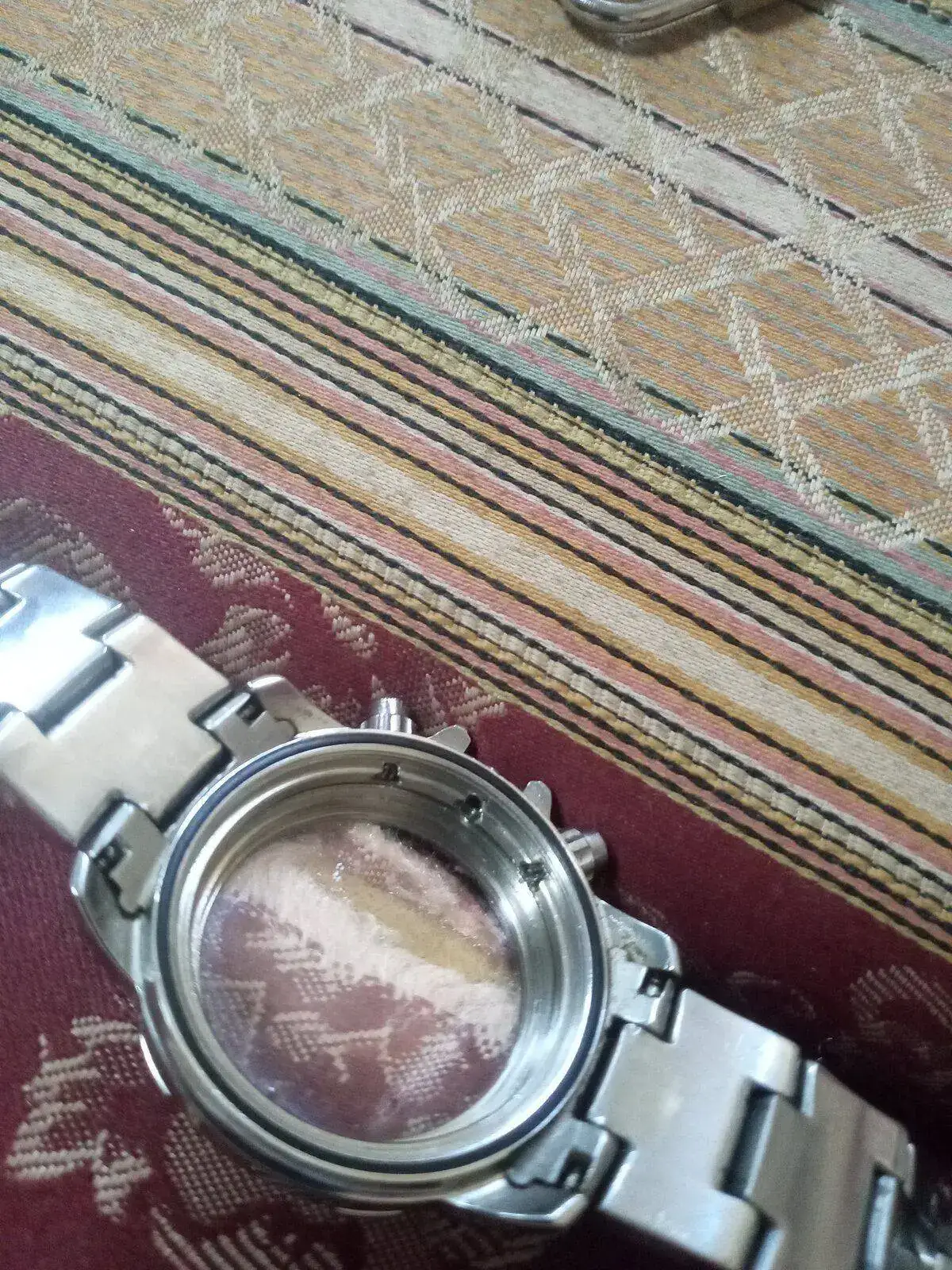

En cuanto tenga el reloj de nuevo delante de mi y viéndolo con la lupa con luz que poseo le diré sobre la suciedad del émbolo del tubito. Realmente pensé que eso pudiera ser porque eso me ha pasado con otros botones de relojes que he tenido en la mano pero por dentro de la caja con la maquinaria fuera le vi una ranura como si fuera para destornillar con un destornillador plano
