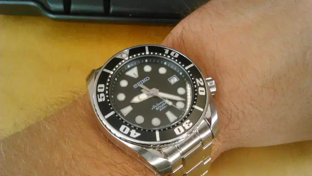

Podrías poner una foto compañero de ese descentre?Saludos y gracias.

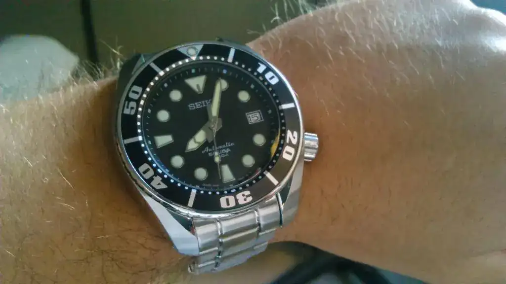

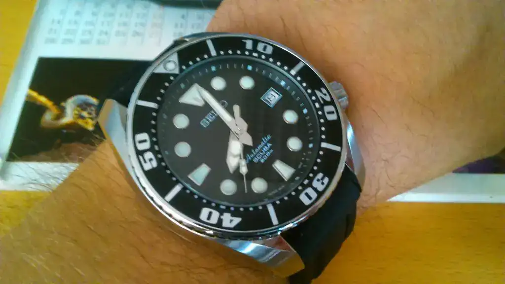

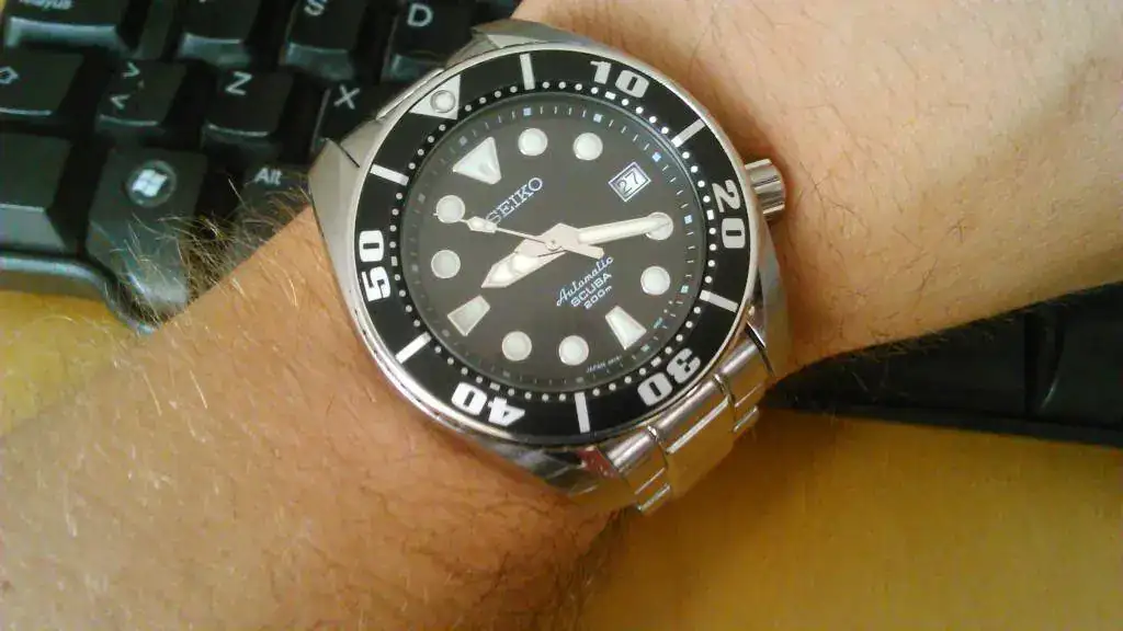

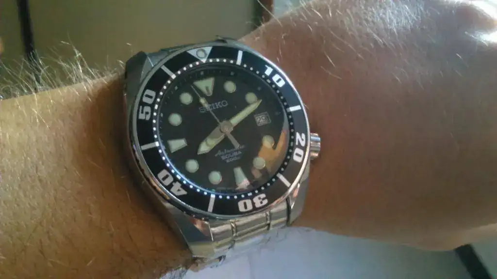

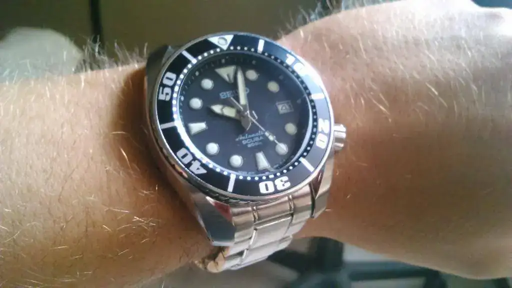

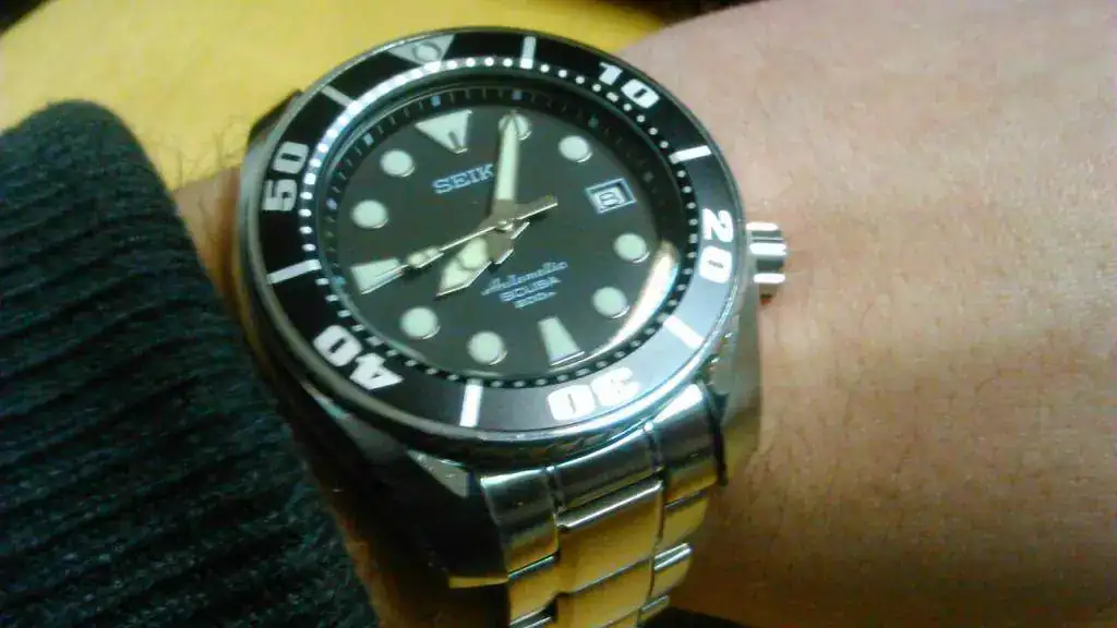

Ahí van unas fotos, creo que se aprecia el descentre.

perdonar mi ignorancia , pero soy novato en estos temas , cuando comentais que esta descentrado es porque los clis del bisel no coinciden con las marcas del insert y un clip mas te pasas en el triangulo de las 12 y un clip menos en el bisel no llega o es por otra cosa que desconozco...
gracias de antemano
gracias de antemano
Eso mismo es. [emoji106] [emoji6]
Enviado desde mi Tortuga
pues si es eso a mi me parece muy serio , con lo que me gusta a mi que este bien centrado el triangulo de las 12 con las 12...que cada vez que se menea lo tengo que poner bien...comprar un reloj y que sea imposible ponerlo centrado me quemaría un monton , al relojero de cabeza...y si no pondría el triangulo a las 7 por decir un numero para no incendiarme...
gracias por contestar
En la última foto de las que has puesto sí que se aprecia que está descentrado. En las otras no se aprecia bien, está muy inclinado el reloj.
Es uno de esos detalles al que siempre se te va la vista.
Y encima no es que esté hecho adrede, es que sabes que hay modelos por ahí que ese problema no lo tienen y eso aún fastidia más.
Porque te ha tenido que tocar a tí.
A ver si tienes una solución.
Pero vamos a ver...lo que está descentrado es el insert del bisel....ni bisel ni esa rueda que no se a que se refiere....como no sea al arillo interno que sujeta el bisel a la caja pues ni idea...suena a surrealista.Y eso te dijo el técnico del Sat?.
Sí, algo del arillo me dijo, ahora que lo dices. Claro, de momento soy el primero que le va con ese tema y no sabe lo que puede ser. He decidido que el martes se lo llevo y a ver qué solución me da. [emoji12]
Ese problema viene porque el insert, cuando lo han pegado al bisel no lo han centrado. La forma correcta de hacerlo es despegarlo, colocar el bisel en la caja y pegar el insert en la posición correcta, ni más ni menos. No hay otra manera de hacerlo.
Puede ser también. De todas formas creo que de momento nadie ha intentado resolver este problema (al menos que yo haya visto en el foro). Ya os contaré qué me dicen en el SAT. [emoji41]
