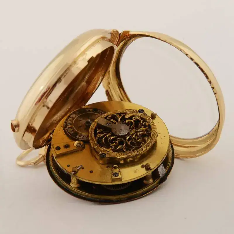

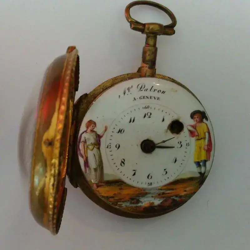

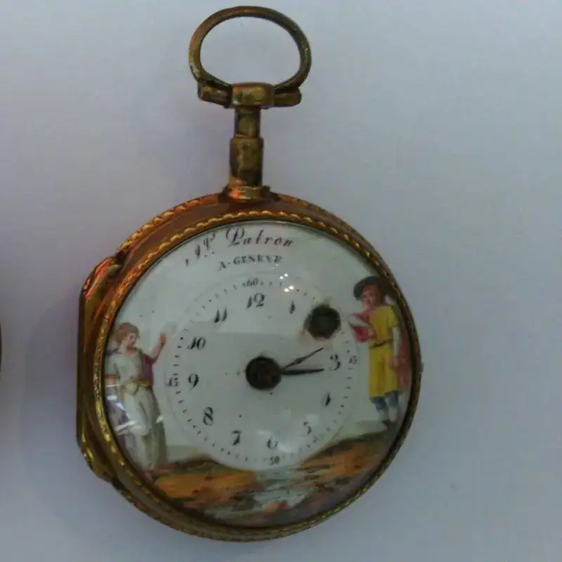

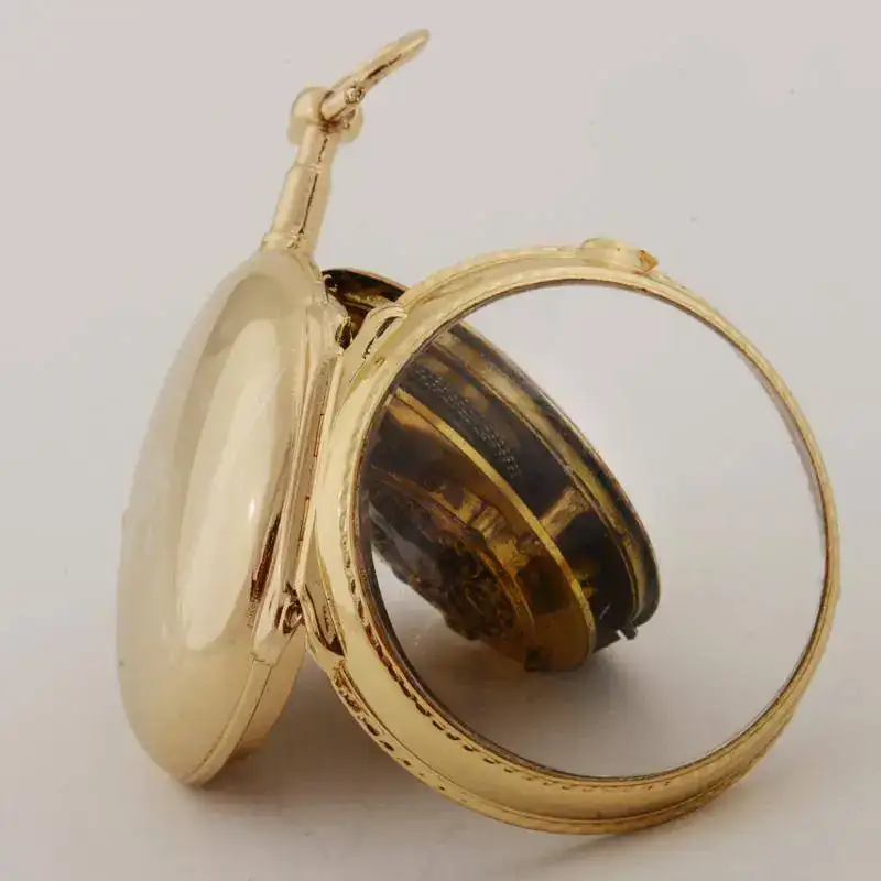

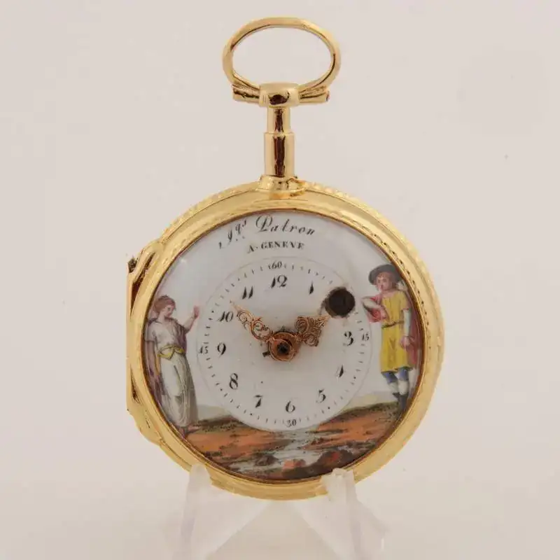

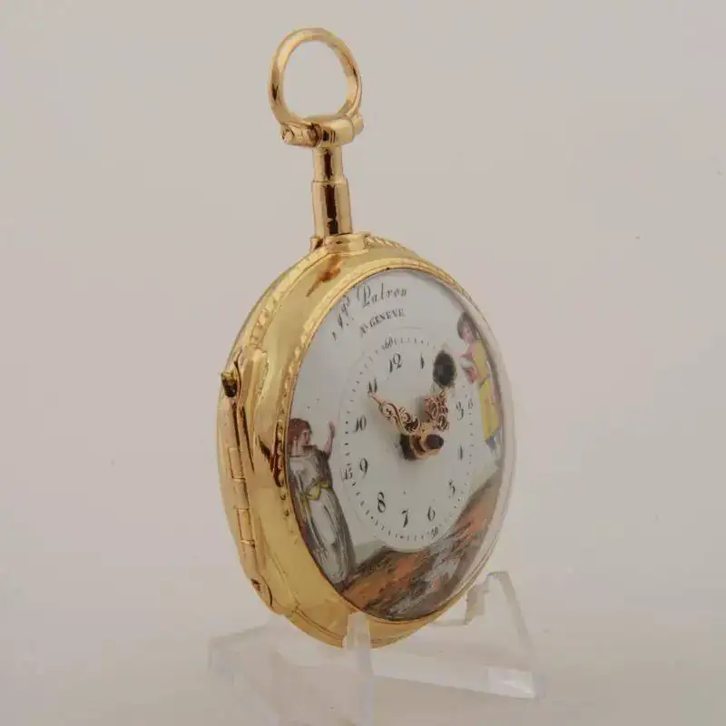

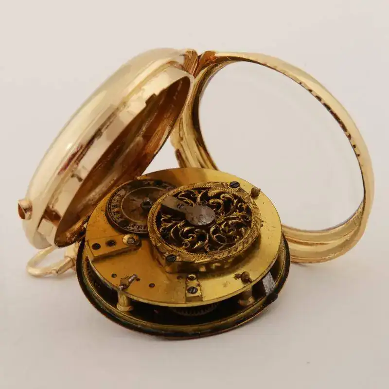

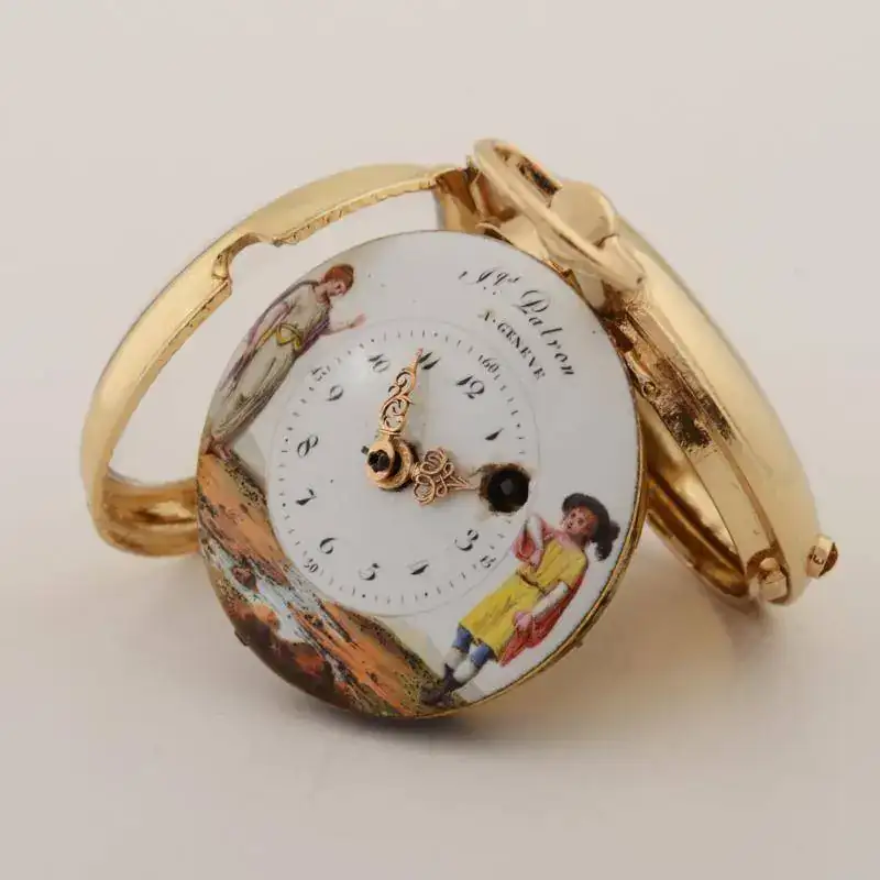

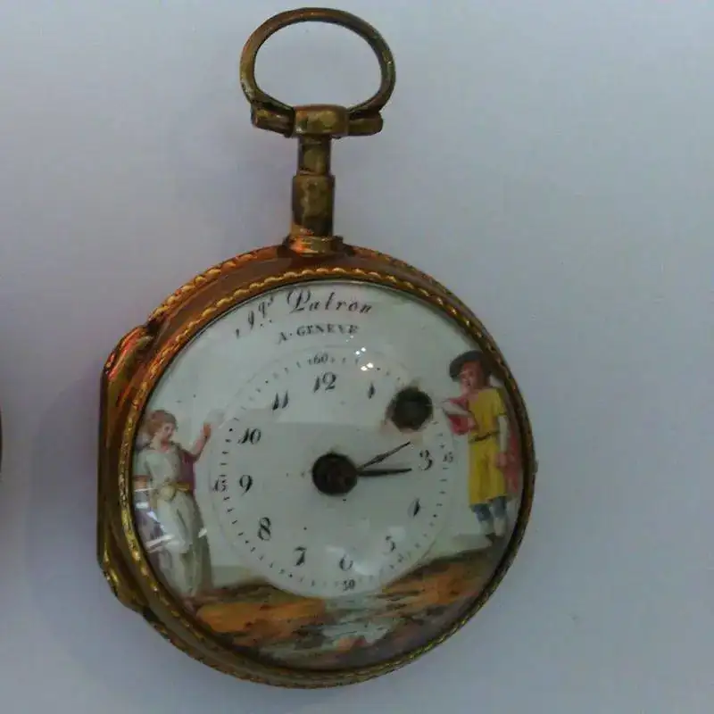

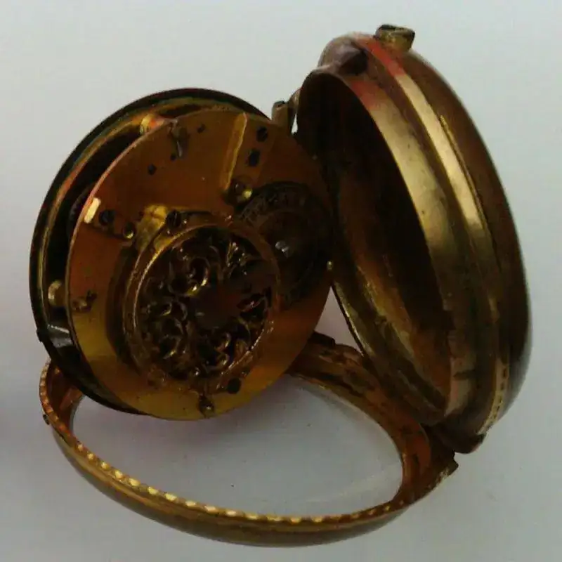

......yo creo que que esta restauracion de un reloj de 1795 esta a su nivel, otra cosa es los que penseis que se han de dejar como estaban,de todas formas este ginebrino catalino ha vuelto creo que a ser el que era hace 220 años,os muestro como lo compre sin funcionar y ahora marcha como lo que es un reloj suizo,espero criticas.Un saludo.

Lo único que veo es que has dorado la caja. El movimiento y la esfera parecen más limpios, pero podría ser cosa de la iluminación. Las agujas, preciosas. ¿El supuesto pecado sería que no lo has dorado al vapor de mercurio o como fuera que doraban en el siglo XVIII? Si la caja sólo hubiera tenido unos ligeros roces, podríamos discutirlo. Pero a la vista de cómo estaba, no creo que nadie ponga el más mínimo reparo. Una belleza que vuelve a lucir espléndidamente. Enhorabuena.
Me imagino que no habrá cometido la solemne estupidez de dorarlo al mercurio. Para hacer cosas medievales ya tenemos los Toros de Torrelavega, y me sobran.
Julio, ¿estaba la caja dorada al mercurio?
Supongo que teniéndolo en mano será fácil distinguir el chapado en oro del dorado al mercurio. ¿Amalgama se llama, no? -O algo así.
Hola amigos, supongo que Juliocesar se refiere a que le dio un chapado al reloj de oro, para que se parezca a su estado original, cuando lo doraron. Y los puristas que se la cogen con papel de fumar, esto no les gusta. Yo opino que es una restauración fantástica, y que en algún caso yo también practique.
Saludos y felicitaciones por el trabajo.
Cronopios.
Interesante tu opinión, en la que no estoy de acuerdo para nada. Ese reloj en su día le dieron un baño de oro con las técnicas que en ese momento se disponía, el paso de los años y el desgaste hizo que perdiera ese aspecto inicial, con las técnicas que hoy se disponen se le volvió a recuperar el aspecto que tenia en su día, lo que yo entiendo como una restauración, y que por otro lado, en cualquier momento se puede recuperar en aspecto que tenia antes de que Julio lo restaurase, ya que es reversible. Algo parecido se hace en pintura, cerámica etcétera. Solo es mi opinión. Saludos. Cronopios.
Disculpa amigo, pensé que la ultima reflexión era tulla. Pero lastima que el querido amigo Jaime Salcedo no este entre nosotros, pues profundizaríamos sobre su piñón como tantas veces hicimos. Pues debatir con el era súper enriquecedor, hasta de los temas que no conocía en profundidad como era la relojería antigua.
Ahora me gusta mucho más y sigue manteniendo las características originales. No se ha alterado ni modificado, solo ha mejorado su aspecto exterior, y si además ahora funciona qué más se puede pedir.
Lo que hubiera sido una barbaridad es ponerle por ejemplo una máquina de otra época si no hubieras podido reparar esa, porque en ese caso se alterarían las características originales, pero lo que has hecho me parece lo correcto.
En las fotos el dorado parece muy natural. Qué procedimiento has usado? Un saludo
