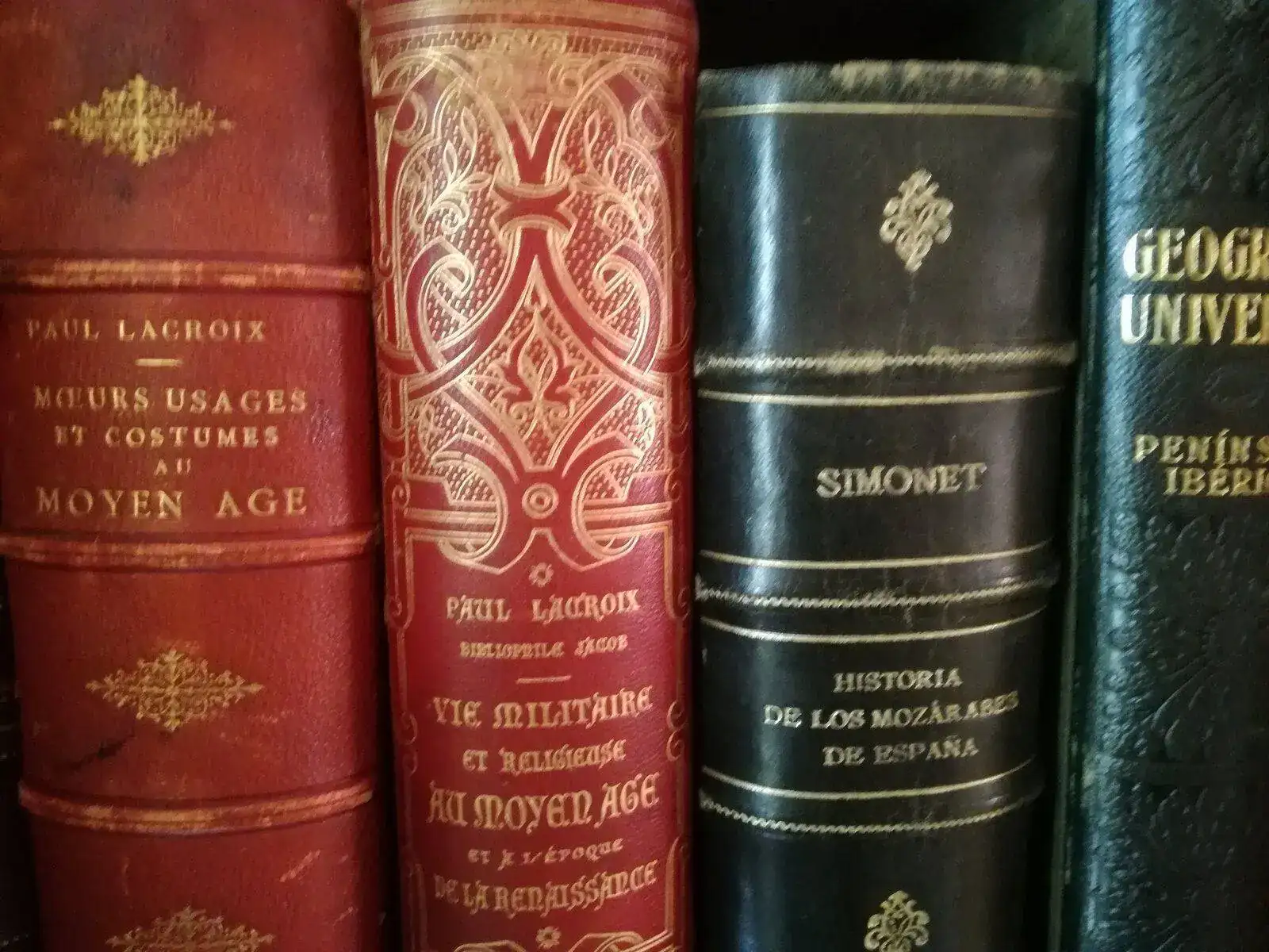

Con permiso subo este ejemplo
Reacciones: Papish y pinon
