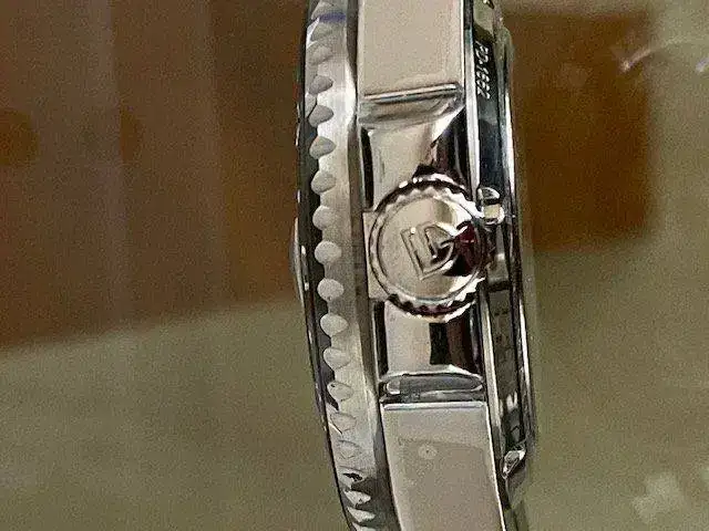

Bisel.-Giratorio de 60 clics de color negro. El bisel esta hecho de cerámica. Esto creo que le da un plus de calidad. Gira correctamente, muy suave. Aquí podemos detectar el primer problema, no queda perfectamente alineado. Es muy poco y hay que fijarse mucho, pero es cierto. No sé si será solucionable fácilmente. Yo, no lo voy a intentar, prácticamente es inapreciable.
La corona es atornillada y firmada con el logotipo de Pagani. Permite configurar la hora, la fecha y la segunda zona horaria. En esta unidad al apretar la corona el logo no queda perfectamente alineado. No sé si acurre en todas.

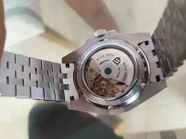

En cuanto al fondo de caja, es transparente y deja ver el movimiento decorado con el nombre y logotipo de la marca; también con una especie de rayos que me recuerdan los relojes de bolsillo americanos. Varias inscripciones están grabadas y la calidad del grabado creo que es muy buena. Podemos leer "Acero inoxidable", "Diseño Pagani" y

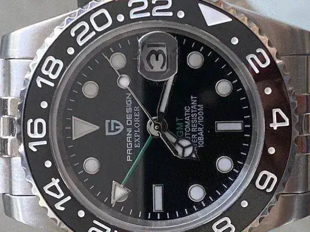

Dial.- La esfera es negra con índices con el borde en plata. Los minutos están representados con unas finas líneas blancas. Aparece el logo y algunas inscripciones como GMT en el mismo color verde de la aguja GMT.

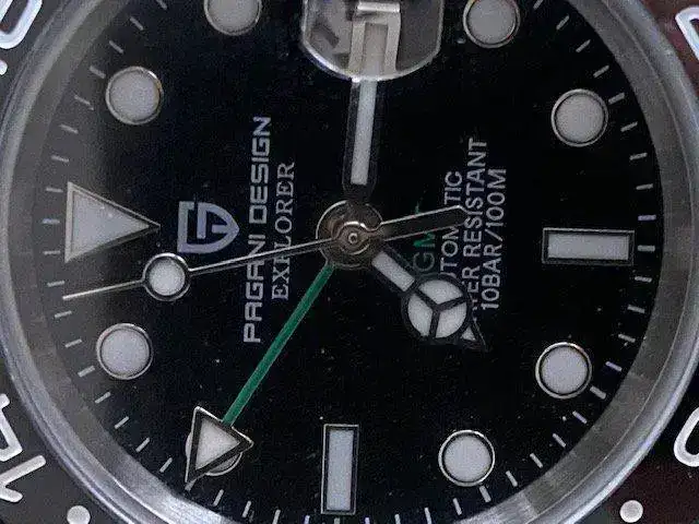

También aparece una ventana a las tres que es el calendario, Los numero son feos y el ciclope deja bastante que desear. Creo que este es el mayor defecto de este reloj. No sé si intentare quitar el ciclope, ya veremos.
Agujas.-Las manecillas son del tipo Mercedes, son de color plateado, mientras que la manecilla GMT es verde. La legibilidad en la oscuridad es correcta con una luminova ligeramente azulada. No es muy fuerte pero para mí es suficiente y no representa ningún problema.

Este GMT utiliza un movimiento automático chino DG5833GMT. Este calibre tiene la particularidad de ser económico y fiable.
He encontrado este movimiento en internet en precios que van de 40 a 55 dólares. Tiene complicaciones de fecha y segunda zona horaria, con ajuste rápido de la manecilla GMT.
Según he visto en internet este movimiento está basado en el DG2813 que parece ser un buen calibre. La verdad es que no lo sé, pero por lo que he leído, tiene pase.
De momento, controlado a ojo, al no tener crono comparador, en dos días a variado entre 10-15 segundos. Me parece muy correcto aunque habrá que esperar un tiempo.

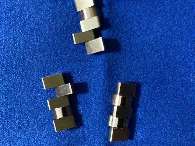

Pulsera.- Aquí si me he llevado una grata sorpresa. Ofrecían la posibilidad de Oyster y pagando 5$ más la Jubilee. Yo me incline por esta última al pensar que era más cómoda. Indudablemente es un calco de la de Rolex. Los endlink están perfectos.
El cierre es bueno, lleva grabado el nombre de la marca y funciona bien. Me lo esperaba malo y me ha sorprendido.
Había leído que los armis de los relojes chinos eran muy malos y así me lo esperaba, pero hay que reconocer que al menos el aspecto es muy bueno, veremos la durabilidad.

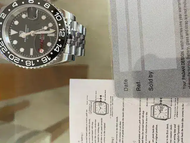

La presentación de la caja no es nada espectacular, Una caja de cartón con una toallita para limpiar el reloj. Aparte de la garantía sin sellar y un manual de instrucciones. Me ha sorprendido la cantidad de plásticos que lleva colocados por todos sitios, dial, trasera, corona…

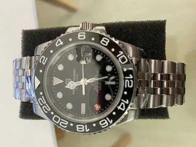

Caja.-Para empezar, la caja del está fabricada en acero inoxidable y mide 40 mm de diámetro y 14 mm de espesor. Por lo tanto, el tamaño es relativamente común para un reloj tipo Sub.

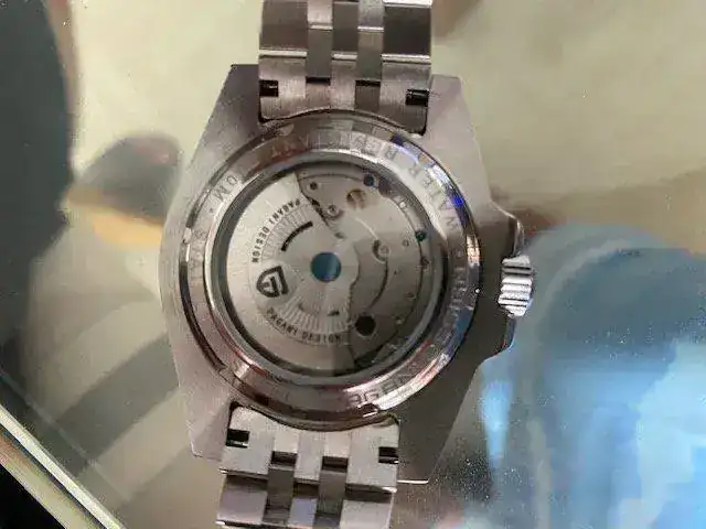

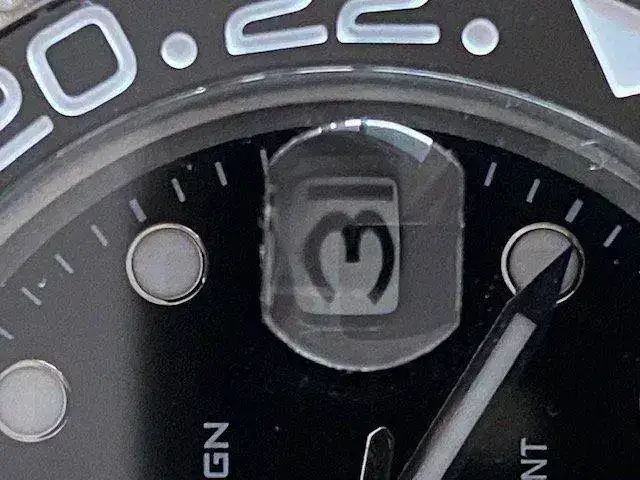

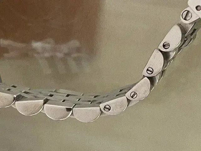

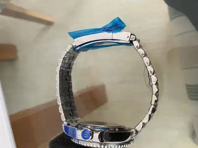

"Resistente al agua 100M
La caja da la sensación de estar muy bien hecha y da una buena sensación de calidad, creo que mejor que en otros relojes de precios bastante más altos.
