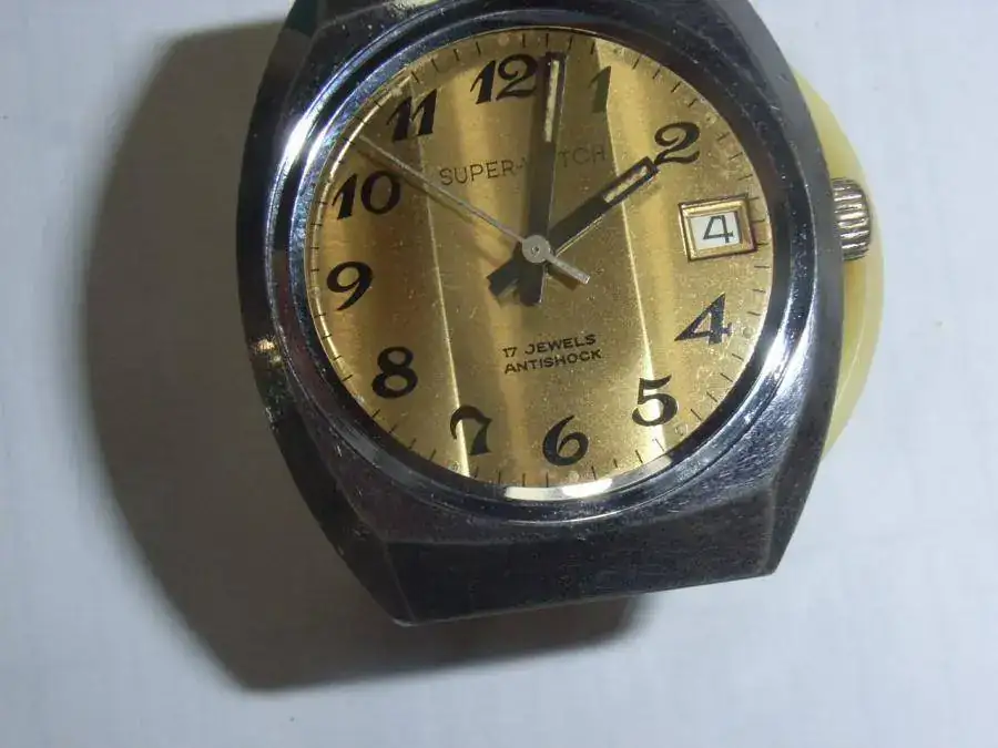

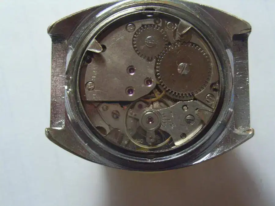

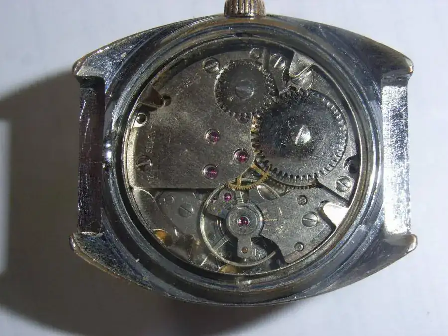

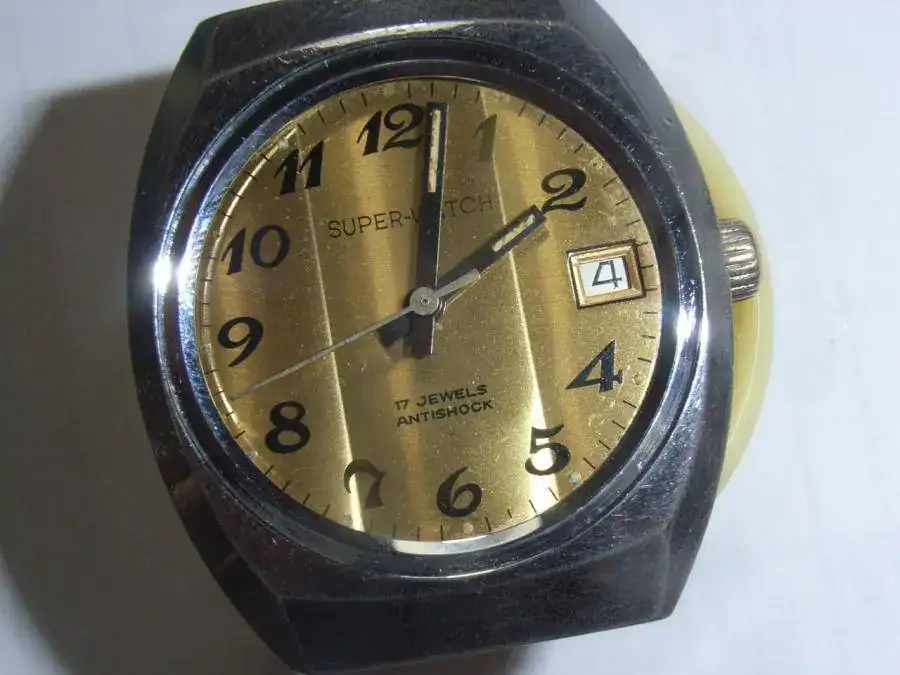

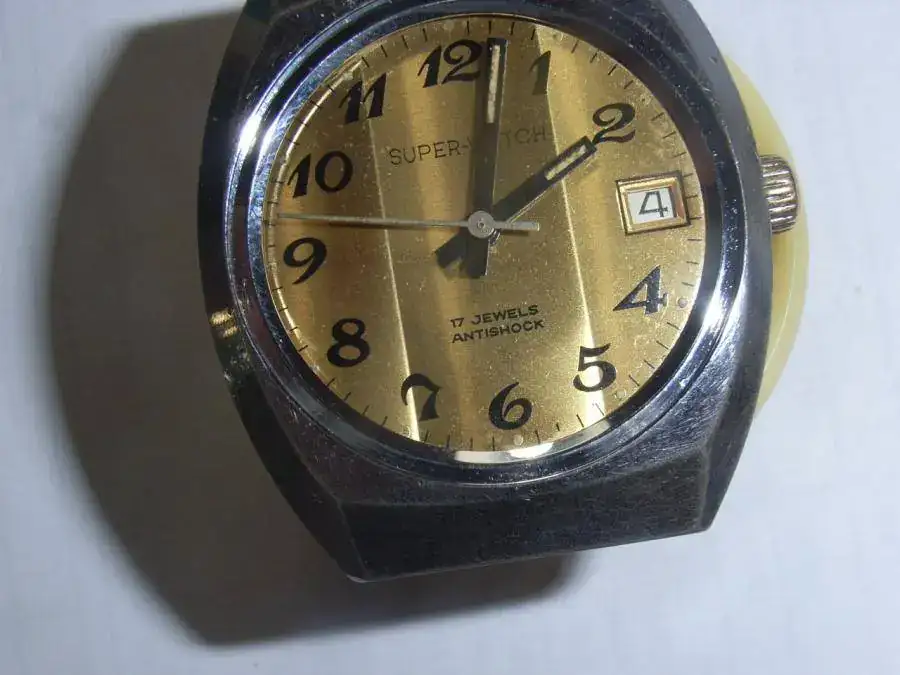

Hola amigos; por aquí andamos aprendiendo, en el hilo mi primer desmontaje terminé presentando a mis próximas víctimas. Pues bien este ya no es víctima esta reparado, y solo me falta comprobar que no adelante o atrase mucho, pues, he tenido que tocar la espiral pues no funcionaba ya que se tocaban las espiras,ademas tenia roto el muelle real.
Aquí RIMG0049.webpRIMG0050.webpRIMG0051.webpRIMG0052.webpRIMG0053.webpos dejo unas fotos que espero se aprecie la marcha del calibre.
