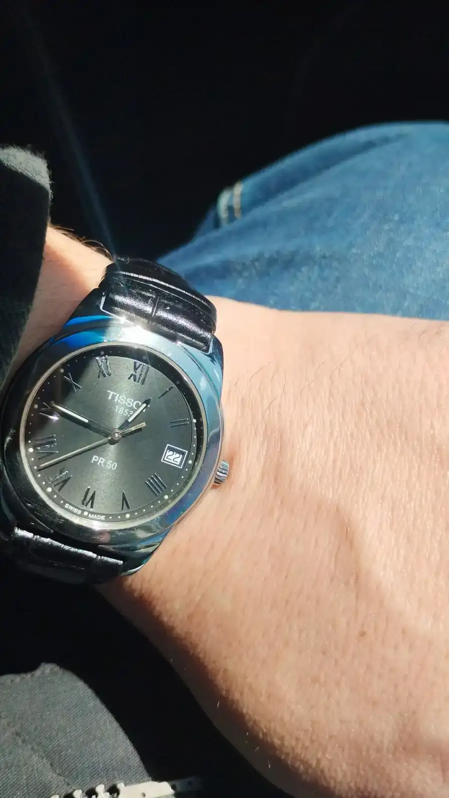

Buenas tardes/noches,
Un amigo (no soy ese amigo jaja) ha comprado un Tissot PR50 cuarzo mediante subasta en Catawiki, hasta ahí todo correcto.
Desde el principio se ha encontrado con un problema de funcionamiento que no sabemos si estriba en el estado de la pila o es un defecto mayor: el segundero hace comienza a palpitar y se mantiene vibrando durante unos segundos en la misma posición ocasionando perdidas de minutos diarios.
¿Algún alma caritativa puede arrojarnos algo de luz?
Ver el archivos adjunto 3267899
Gracias de antemano y buen foro.
Saludos,
David
Tiene pinta a que necesita un cambio de pila aunque también dependiendo de los años que tenga puede que también necesite un cambio en el módulo del cuarzo y un pequeño mantenimiento.
Aunque creamos que lo cuarzos solamente necesitan un cambio de pila también es recomendable al cabo de los años, no con tanta frecuencia como los automáticos, el hacerle un mantenimiento
