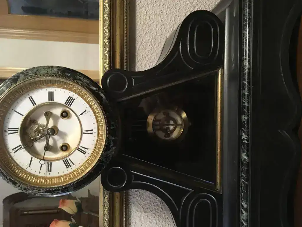

Buenos días, necesitaba ayuda con este péndulo, lo subo a tope, pero el reloj se atrasa muchísimo, iba muy bien de hora, pero lo tuve que mover y ahora no consigo ajustarlo.

Seguramente está mal equilibrado....

Bonito reloj. Tienes que escuchar el ruido del péndulo, que vaya acompasado en cada oscilación.
Para que me entiendas:
Tienes que escuchar TIC...TAC...TIC...TAC. Si te hace TIC..TAC.....TIC..TAC.... o bien TIC....TAC..TIC....TAC, entonces es que no está bien centrado.
A veces, al moverlo con el péndulo puesto, se fuerza el embrague del áncora y se desplaza el eje del péndulo hacia un lado, y aunque pongas el reloj nivelado, el sistema de escape-áncora trabajará mal.
Si este es el caso, que anda "cojo" de un lado (para entendernos), fuerza un poco, con cuidado, el péndulo hacia la derecha, por ejemplo, y escucha el ruido. Si la diferencia es más acusada, has de forzarlo hacia el lado contrario, hasta conseguir que el TIC TAC sea igual y acompasado en cada oscilación.
No se si me habré explicado bien; con la práctica se hace en unos segundos esta operación. Recuerda no forzar demasiado, no sea que rompas o dobles algún diente del escape o las paletas del áncora. Fuérzalo uno o dos milímetros cada vez (o menos) para asegurar la integridad del sistema. Si notas que hace tope, no sigas, has de forzarlo hacia el lado contrario.
Buena suerte!
Se me olvidava: antes de nada, mira si hay algún diente del escape doblado o bien si el áncora tiene una pala doblada. Por suerte, lo puedes ver mirando la esfera, ya que el conjunto rueda-escape está visible arriba de la esfera, debajo de las 12.

si el reloj atrasa es que funciona
luego no puede tener un diente doblado de la rueda de escape, o una paleta, pues de pararía
el adelanto atraso solo depende de la longuitud del pendulo, mira a ver si no está bien puesto en su emplazamiento
por cambiarlo de lugar no varia el tiempo
