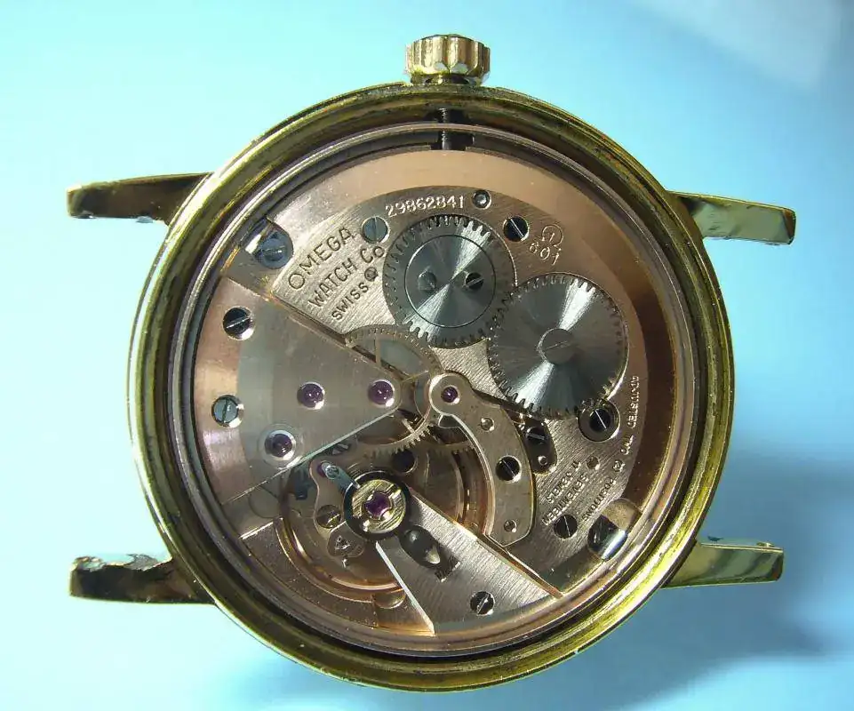

Hoy me ha tocado entretenerme con un Omega 601 que alguien dijo hace unos días que podría ser el reloj más común entre nosotros. No sé si será el más común pero para mi sí es uno de los mejores: sin complicaciones, con buen material, ajustado y ..... bonito ¡muy bonito!. Tanto por fuera como por dentro.
Y creo que nunca hemos puesto un despiece, casi al completo, de este "monstruo" que a mi parecer no tiene todo el reconocimiento que se merece. Claro que yo soy de los que piensan que el reloj solo hora es el más bonito y con mientras menos agujas más elegante. Aunque no se le vea la vida.

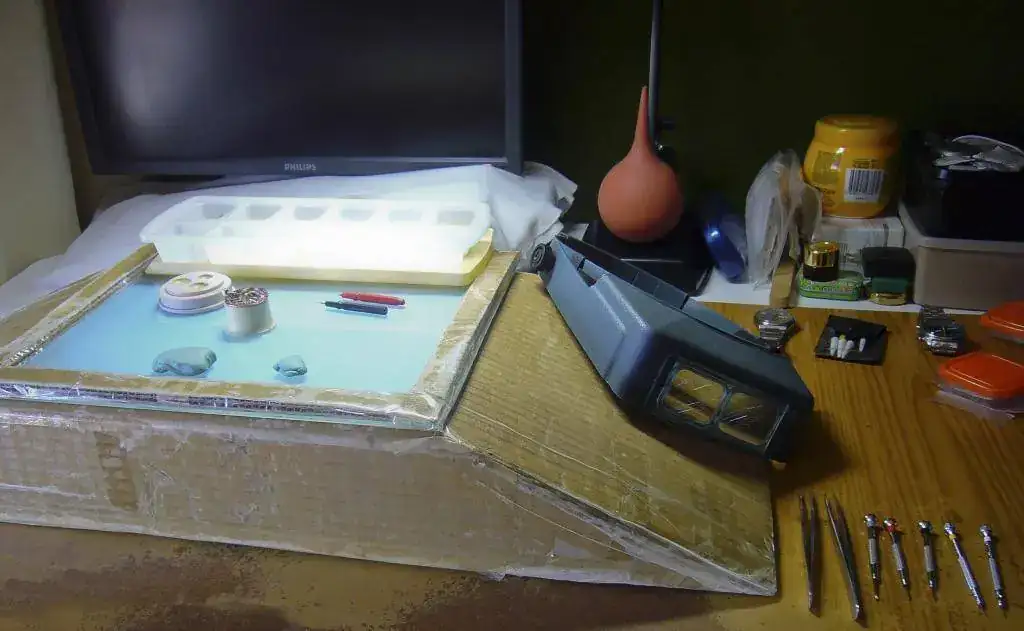

Os voy a hacer primero una presentación del lugar de trabajo. Así comprenderéis por qué casi no me canso en esto, je,je,je.

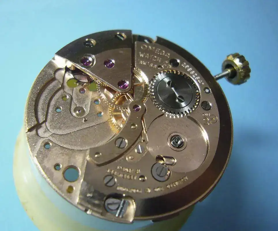

Bueno, ya visto el sitio, aquí tenemos el esqueleto encima del quirófano:
Nunca en todos los Omega que llevo hechos me había costado tanto meter las ruedas en su sitio; no he podido afotar por mala leche.

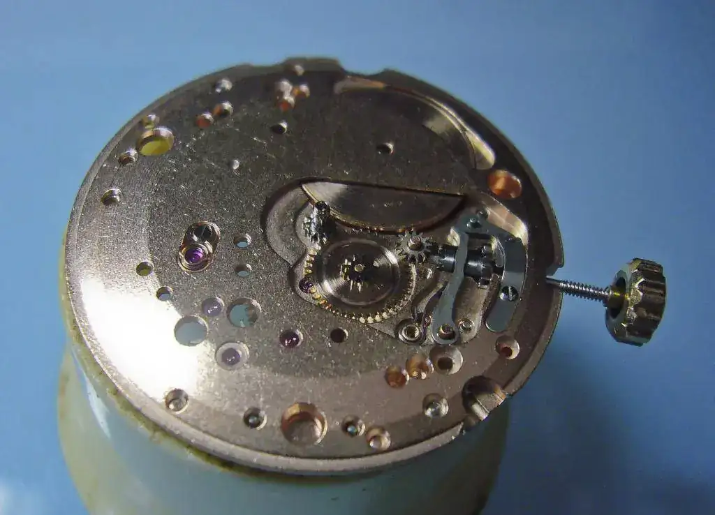

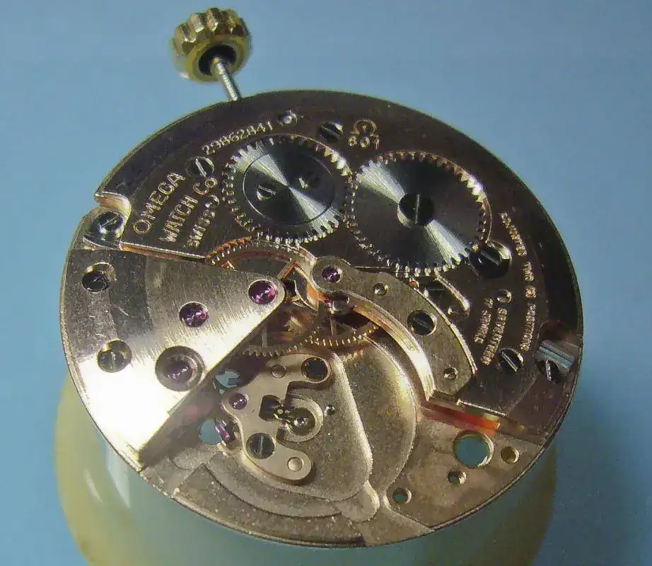

Puestas las ruedas, el cubo y sus dos puentes nos vamos atrás para poner el cañón de minutos antes de que se quede mucho tiempo al aire la espiga del segundero. En todos los relojes es muy fina pero en los Omega ya es la leche. De camino vemos todo el sistema remontoir ya en su sitio.
Rueda corona ya instalada y, a continuación, el rochete de carga.

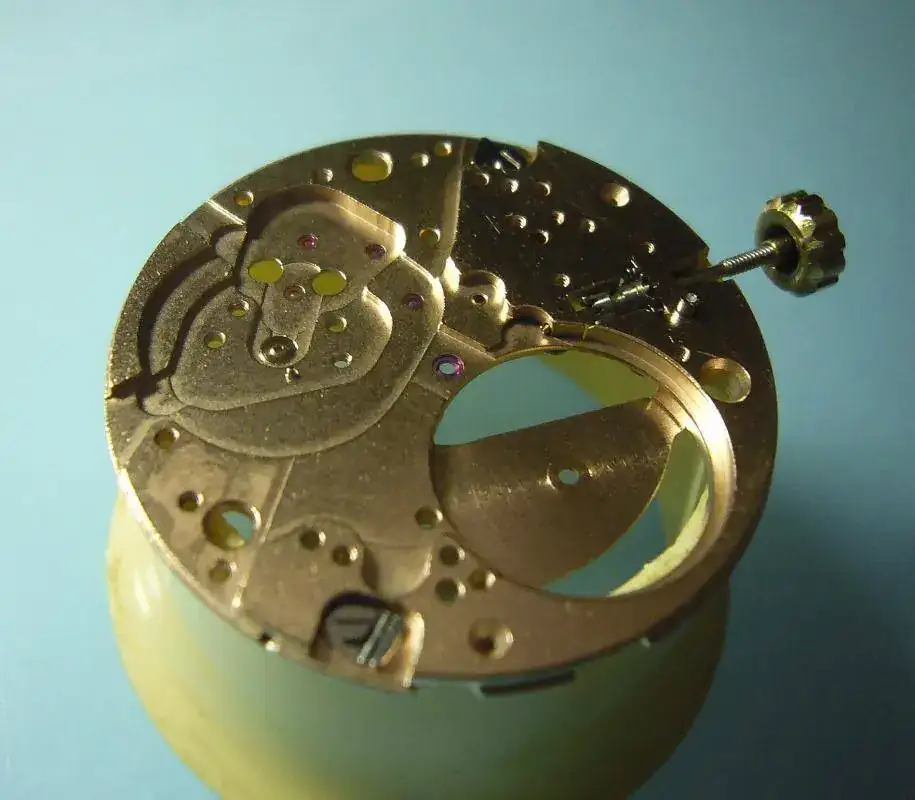

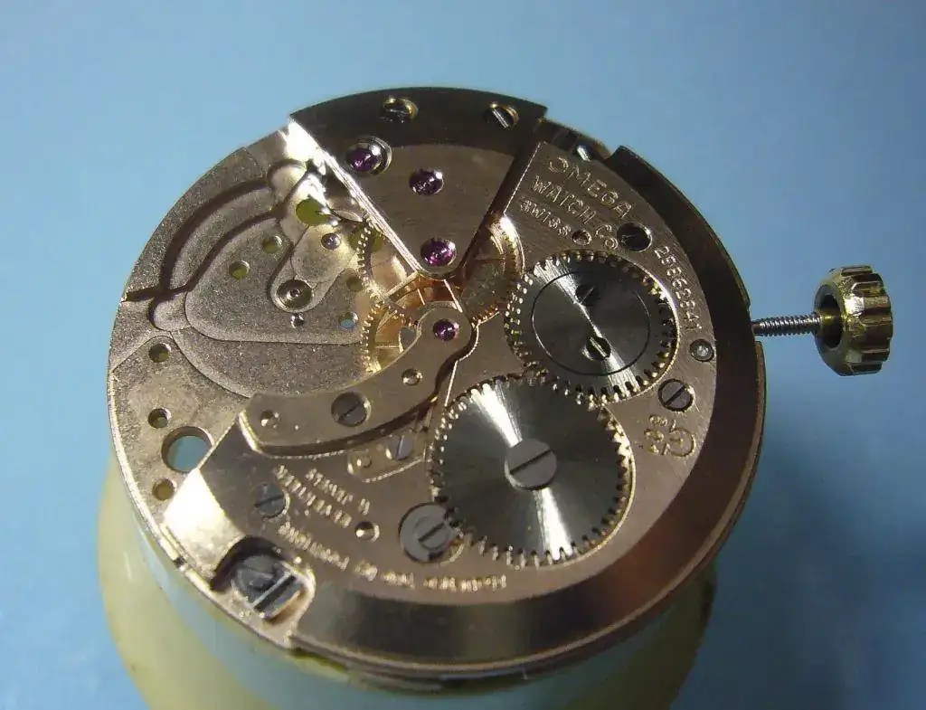

Ya podemos comprobar que el rodaje va fino y suave, así que a instalar el áncora

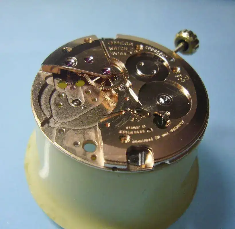

Comprobamos que hay escape con suavidad, engrasamos la paleta de salida 3 veces, cada seis dientes, y ya podemos poner el volante que, como esperaba, arranca a rodar que ya quisiera Fernando Alonso.
Y a ver quien es el guapo que me niegue el por qué me gusta tanto limpiar un Omega viendo esta imagen:
O esta otra:

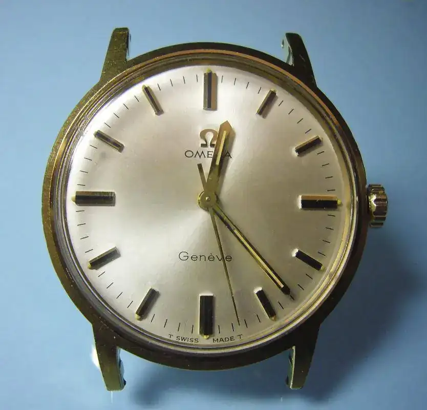

Ahora ya toca lo más incordioso y que menos me gusta: afinar la marcha.

Ya nos enseñas las intimidades Manolo, que bonito el 601, la cara me suena de algo…:flirt: ¡¡y la mesa de luz!!, reminiscencias de la fotografía, supongo.:hmm: Te voy a copiar el invento, que veo menos que un perro de escayola.:cool1:

No hay mesa de luz; es un simple flexo de estudio de mi hijo, una cubitera (de las de hacer cubitos en el frigo) con tapa para ir metiendo en cada hueco una pieza y sus tornillos para no tener que pensar luego al montar y un artilugio de cartón macizo al que llamo "mi mesa de relojero", por supuesto de quita y pon. Encima un cristal mate con filos en alto, también de cartón, para que no se salgan las piezas con un papel celeste debajo para descansar la vista o mejor, para no cansarla. ¡No hay misterio!.
Y todo el cartón forrado con cinta de precinto transparente para los sudores, que se vienen como en un parto, je,je,je.
