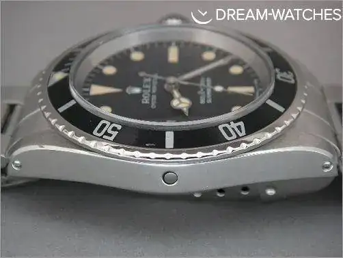

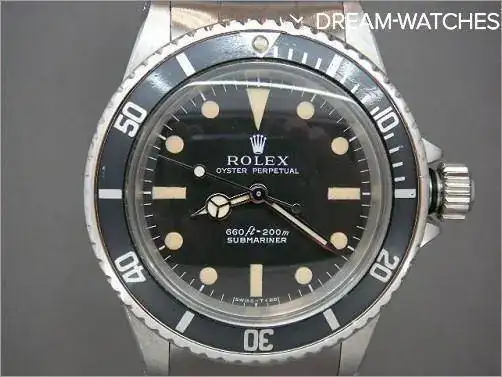

Incorrecto, el buceo en saturación nació en los 60 para permitir trabajos a grandes profundidades por largos periodos de tiempo y el problema de relojes a los que les saltaba el Cristal se daban a menos de 200m. Es por esto que Rolex inicialmente (prototipos) montó válvulas a Submariners que entonces eran 200m y añado imagen.
No hay que confundir con qué estructuralmente un reloj aguante 200, 300, 600, 1200, 3900, 12.000m con que sea estanco al Helio. Industrialmente y habló por experiencia propia, se utiliza el Helio en pruebas, no de resistencia de equipos a presión, sino para comprobar que no penetra por las soldaduras porque es tan pequeña que penetra por cualquier mínimo intersticio. Es por esto que una carrura estanca al Helio es compleja y normalmente “tosca” (al menos las que conozco) de un Diver con válvula con una carrura convencional, que no es más que un reloj que estructúralmente aguanta una presión determinada pero no impide la entrada del Helio y lleva una válvula que a su vez permite su salida una vez entras en descompresión y existen diferencias de presión entre el interior (más altas) y el exterior.
El récord del mundo de buceo sin saturación se estableció hace poco, si no recuerdo mal el buzo que lo batió bajo desde superficie a 100 y pico metros, fue una inmersión muy larga en tiempo y peligrosa, en este caso el reloj y/o ordenador que utilizo no requiere de ninguna válvula porque no ha estado en un ambiente con Helio, directamente ha estado en todo momento en contacto solamente con el agua del mar, en cambio un reloj que entra en una cámara hiperbarica (donde viven por días y días) que es donde los buzos poco a poco se les va subiendo la presión hasta igualarla a la profundidad a la que van a trabajar, el reloj está en contacto con una mezcla de gases de oxígeno más nitrógeno, el Helio y solo el Helio por su tamaño entra dentro del reloj si es de los que tienen válvula, y pasados los dias, terminado el turno de los buzos y descomprimiendo para volver a superficie, es cuando entran a trabajar las válvulas. Tengo varios relojes profesionales con válvula y uno sin válvula, este último un Seiko LX 300m, este relo teóricamente no podría trabajar a la profundidad más grande a la que se ha llegado a trabajar que fueron 500 y pico metros ni podría haber estado en la muñeca de Theo Mavrostomos cuando batió el récord d mundo de profundidad simulada en cámara hiperbarica a 801m, porque al ser un reloj “estanco” al Helio se supone que la diferencia de presión entre exterio e interior sería de 80 bar.
Resumiendo, son dos filosofías o arquitecturas de caja de reloj, una impide la entrada del Helio (gas) y la otra no (entra por las juntas y sale por la válvula), lo que luego las cajas aguantan frente a la presión de un líquido (agua de mar) es otra cuestión.
En ese caso, admito la corrección. Tenía la impresión de que los trabajos de Comex (que llevaron, en el caso de Rolex al desarrollo de la válvula de He) ya se llevaban a cabo a más de 200m.
