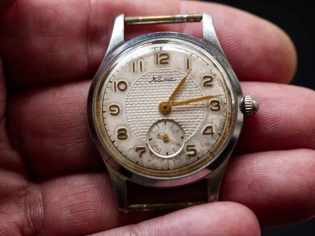

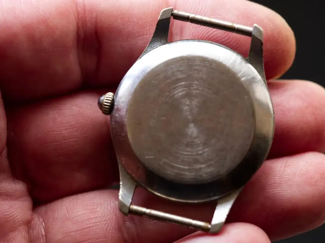

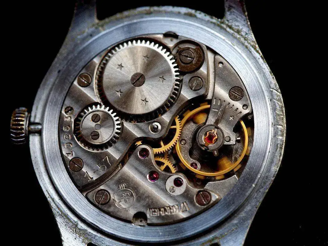

Me estaba dando guerra con la precisión (mucha guerra, poca precisión) y decidí destriparlo.

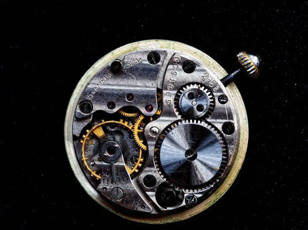

Me encontré con una máquina improbable, un movimiento Pobeda de la factoría ZIM (Maslennikov) que no parecía tener encaje en el orden natural de las cosas, vamos que no lo tenía en absoluto.
Un Kama, por definición y hasta donde yo sé, tiene que tener una máquina de Chistopol.

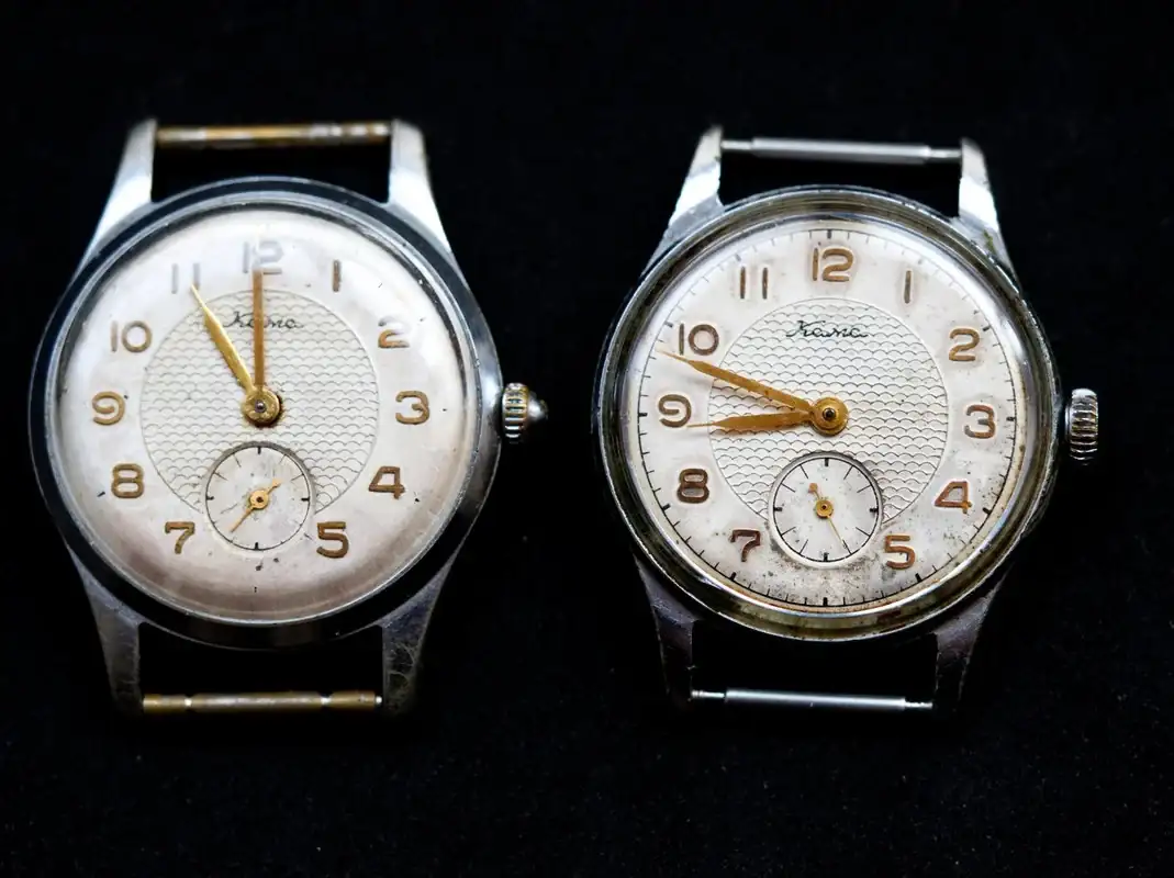

Decir que son relojes poco conocidos pero a los que yo no me puedo resistir siempre que puedo conseguir uno a un precio interesante y dado que mi NO Kama tenía sus elementos identificativos en buen estado y coherentes (caja, corona, agujas y esfera), pensé que comprar uno "de verdad por dentro" aunque tocado por fuera podría ser una buena idea para un trasplante de órganos y así solucionar el problema a mi manera aka "destripe total" y vuelta al rigor histórico.
Esto me llevaba a estudiar qué modelos exactamente llevaban qué diales y que agujas, ya que vamos a cambiar cosas que al menos tengan sentido.
Ya he comentado que en principio todo el reloj era coherente excepto su movimiento, por lo que en principio bastaba la máquina apropiada dentro de la horquilla temporal apropiada y así lo hice:
Aunque los modelos mas icónicos presentan en general una trasera característica en bayoneta y un sistema de junta precursora casi con seguridad de los modelos posteriores Amphibia, simultáneamente y hasta los 60 había algunos con tapa a presión, que es el caso que hoy nos ocupa y el que me interesaba justo por ser una variación del que ya tengo.
Por otra parte, sus movimientos son muy similares a los Pobeda, incluso en algunas versiones idénticos y con medidas totalmente compatibles en general, algo que los hacen muy propensos a los franken.

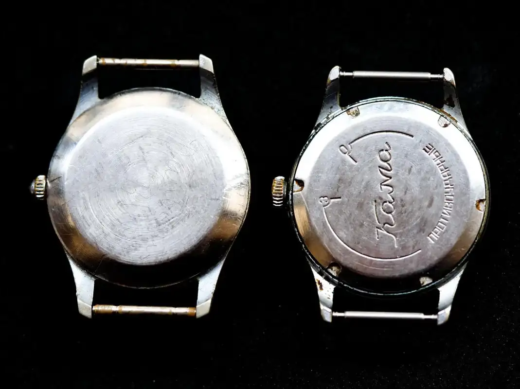

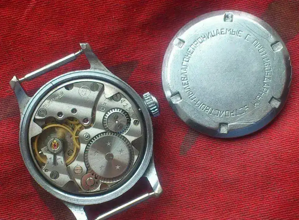

En principio, hasta donde yo sé los Kama se fabricaban exclusivamente en Chistopol (Kama es el nombre del río que pasa cerca de la factoría).
Como comento la maquinaria es prácticamente un Pobeda.
Dado que, como también comento, las medidas de los elementos son iguales muchos de estos relojes han visto mezclados sus elementos en muchas ocasiones y Kama como marca seguramente "vende menos" que Pobeda por ser mas desconocida.
En esto de la relojería rusa es complicado pontificar, pero estoy convencido de que si la caja pone Kama, no es un Pobeda. Vamos que es un montaje posterior.
Mi duda surge porque entre 1949 y 1960 se fabricaron Pobedas en la Chistopol también, y los modelos que comento he visto con el dial de Pobeda y con la trasera de Kama grabada se corresponden casualmente con esos años, años 50 y 60.

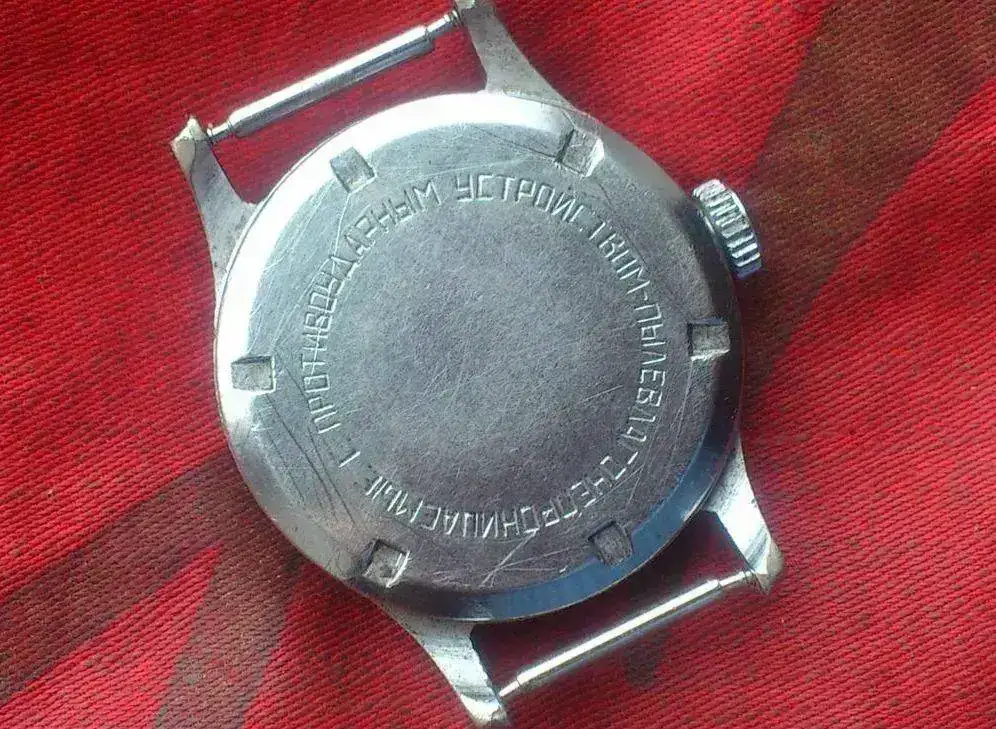

Efectivamente los Pobeda nombrados como Pobeda en el dial se fabricaron en todas las factorías, incluida Chistopol.
Los Kama solo en Chistopol.
Ya digo que pudiera ser que en un momento se cruzaran las líneas de montaje, pero lo dudo sinceramente.
Además existen tapas de bayoneta como la de los Kama que no ponen nada, empleadas en otros modelos no-Kama:
Aún así habría que ver el reloj incluido por dentro y los demás elementos como agujas.

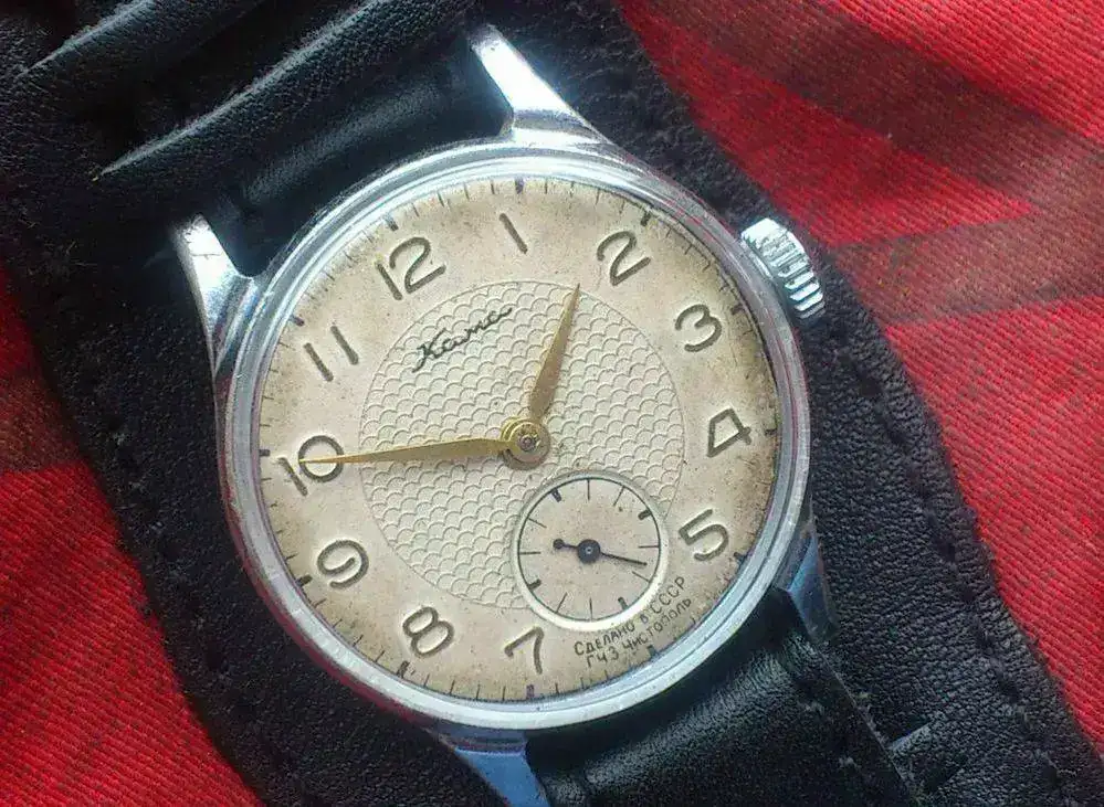

Ya de entrada, el logo de la factoría que aparece en el dial es de la Segunda de Moscú, no de Chistopol.
En ese caso concreto apuesto por un franken.
Reacciones: Josuegomez, Rollins, FULCRUM y 1 persona más
Es cierto, ese pequeño logotipo es el de la Segunda Factoría, no? Entonces está claro que es casi seguro que sean piezas juntadas a posteriori. Qué curioso que los dos relojes tengan este tipo de dial con el logotipo de la Segunda, y la misma trasera!

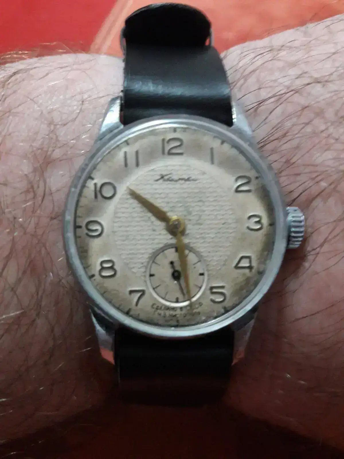

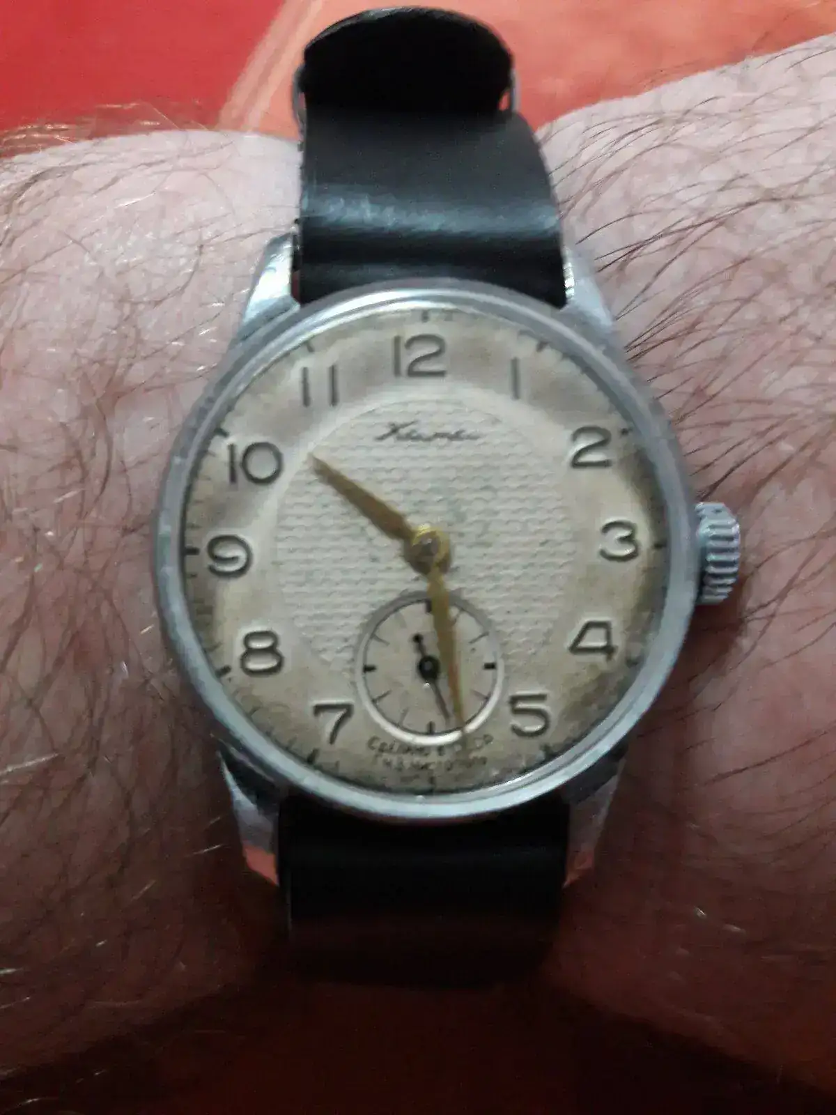

Duir mira que cosa me he pillado por las rusias.
Aunque no es correcto es bonito.

Duir mira que cosa me he pillado por las rusias.Ver el archivos adjunto 916488

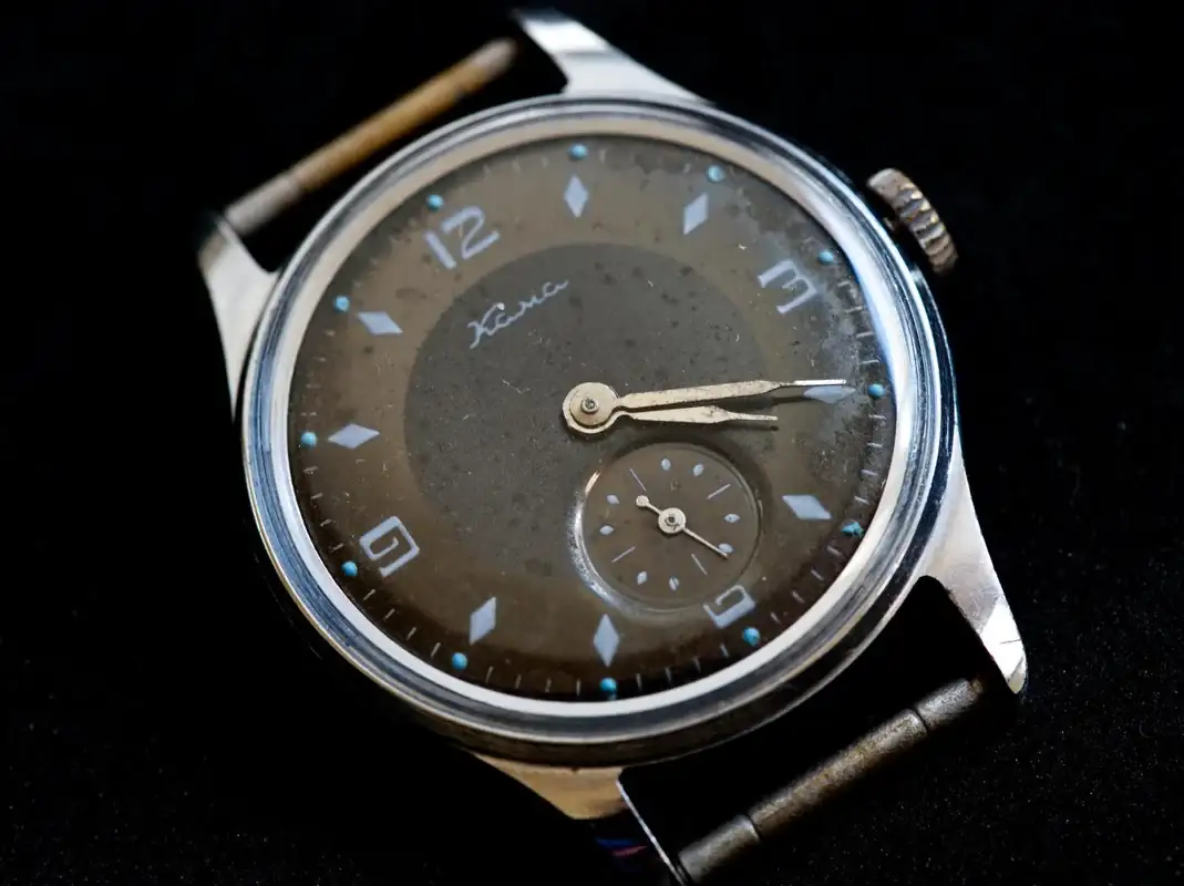

Lástima de la agujas.
Hay modelos Kama que son preciosos y casi nadie los aprecia, lo cual es malo y es bueno, porque se pueden conseguir a precios excelentes y no tienen nada que envidiar a un Pobeda clásico.
Reacciones: Josuegomez, mondaza, lobito74 y 5 más
Ya lo compré sabiendolo. Costó poco.
Eso sí la segundera negra como que no.
Reacciones: Josuegomez, Rollins y Duir
Y las agujas de lanza.
Pero se pueden encontrar las correctas buscando un poco, si interesa y compensa.
Reacciones: Josuegomez, Rollins y FULCRUM
Buenooo, el del dial negro qué chulada también, con esos puntitos azules, que parece que azulan toda la escena. Hipnótico.
