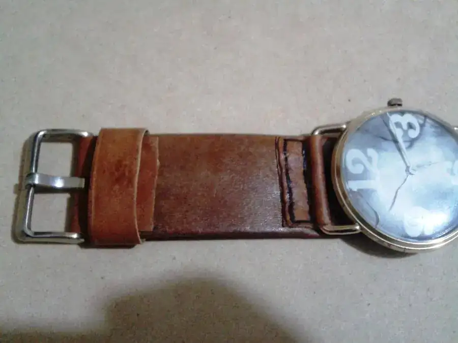

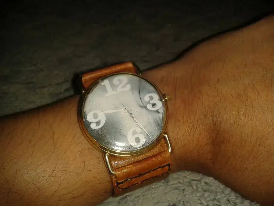

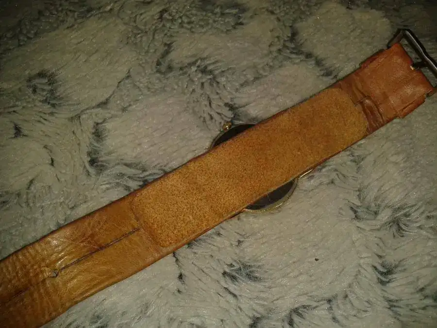

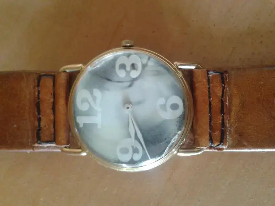

Hola de nuevo a todos los compañeros amantes de los relojes, hoy les quiero compartir mi primer correa hecha por mi mismo, me he visto animado a hacerla al leer otros hilos del mismo estilo en este magnifico foro, espero sea de su agrado.

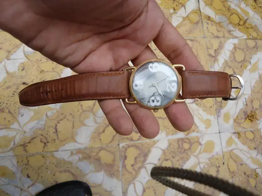

Pues la historia es que compre este reloj en un tianguis ( como la mayoría que eh adquirido ) y la correa que traía no era de mi agrado:
Se nota que solo se la adaptaron para poder venderlo, como ven el reloj no trae pernos, la caja es de una sola pieza con las agarraderas para la correa y pensé en comprarle una nato o especial para el modelo, pero no encontré una a mi gusto y la verdad para gastar por algo que ni era de mi agrado pensé en mejor intentar hace una correa tal y como varios compañeros de este foro y aquí va el procedimiento (disculpen pero no tome fotos de paso a paso por lo mismo de que fue mi primer intento)
Primero que nada todo lo realice con lo siguiente:
-Una cartera vieja y descocida y de piel amarillenta para hombre
-Una cartera de dama igualmente muy para la basura de piel mas gruesa
-Tijeras
-Pegamento amarillo
-hilo negro (o el que se tenga a la mano pero que no contraste muy feo)
-regla
-Y por ultimo un moto tool o dremel o algo para las perforaciones
Pues procedí a tomar medidas, cortar la piel, lavarla, re pintarla, con la piel mas delgada forre la gruesa para darle volumen, pegue don el resistol amarillo, una ves que seco hice las perforaciones con el dremel, para coser y poder pasar la aguja por la piel, di los últimos toques y bueno les muestro el resultado:
