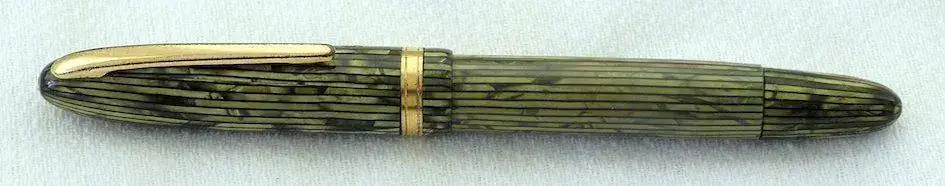

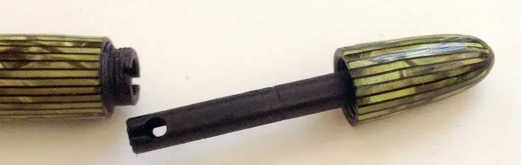

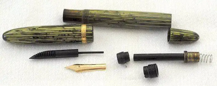

DISCULPAS, NO SE TRATA DE UNA OMAS, ES UNA "" OSMIA PROGRESS SUPRA ""
Hola de nuevo, como he tardado en hacer las fotos, los catarros pseudo gripales no perdonan, prefiero abrir otro hilo ya que han pasado varios días y puede que alguien que pueda ayudar no lo vea, me contestó un compañero pidiendo foto, aquí las dejo y anexo mi primer mensaje
Hola de nuevo, He encontrado una rara Pluma, "" Osmia Progress Supra"" y me gustaría saber como se puede abrir para reparar el sistema de carga, es algo raro y nunca he visto ninguno igual. Quizás alguien pueda ayudar a encontrar el modelo del mecanismo?, quizás saber como abrir la pluma para acceder al sistema de llenado?, ¿quizás alguien puede saber como se puede reparar? - Gracias anticipadas por la ayuda que pueda recibir. Publicaré algunas fotos de lo que se ve en cuanto pueda.
Gracias anticipadas OMAS PREGRESS SUPRA 01.webpOMAS PREGRESS SUPRA 02.webpOMAS PREGRESS SUPRA 03.webpOMAS PREGRESS SUPRA 07.webpOMAS PREGRESS SUPRA 05.webpOMAS PREGRESS SUPRA 06.webp
    16,8 KB · Visitas: 240
Hola compañero.
Foto cortesía de nuestro querido amigo y famoso artesano fountainbel.

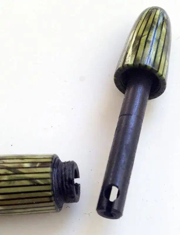

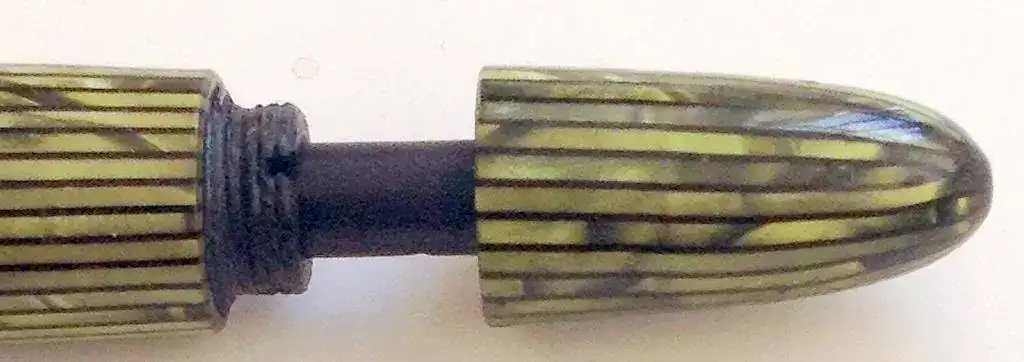

Gracias por la info, supongo que el sistema de acople es similar a las vacumatc, a modo de tornillo, espero poder abrirla.
No sólo es similar. Les vale el propio diafragma de las vacumatic (el que mejor encaja es el más grande)

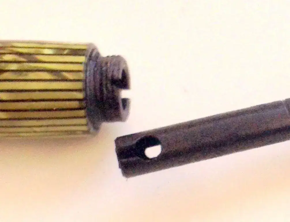

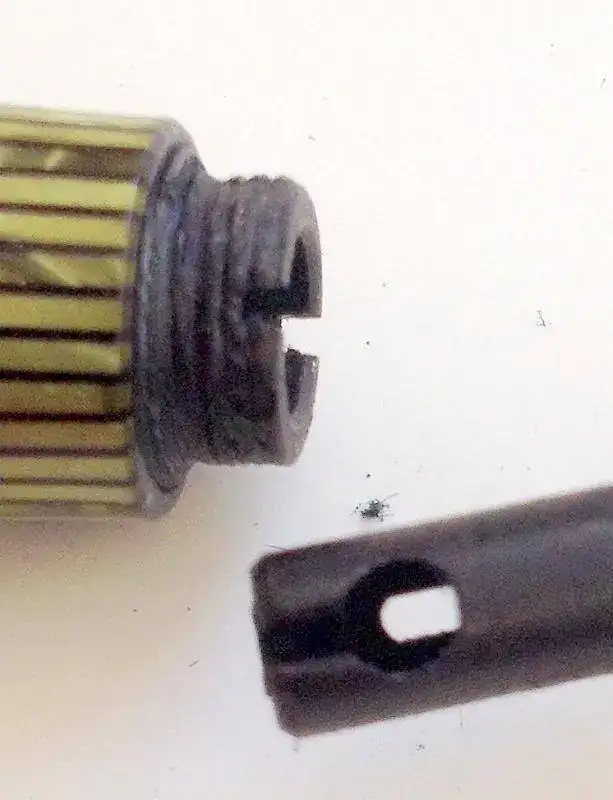

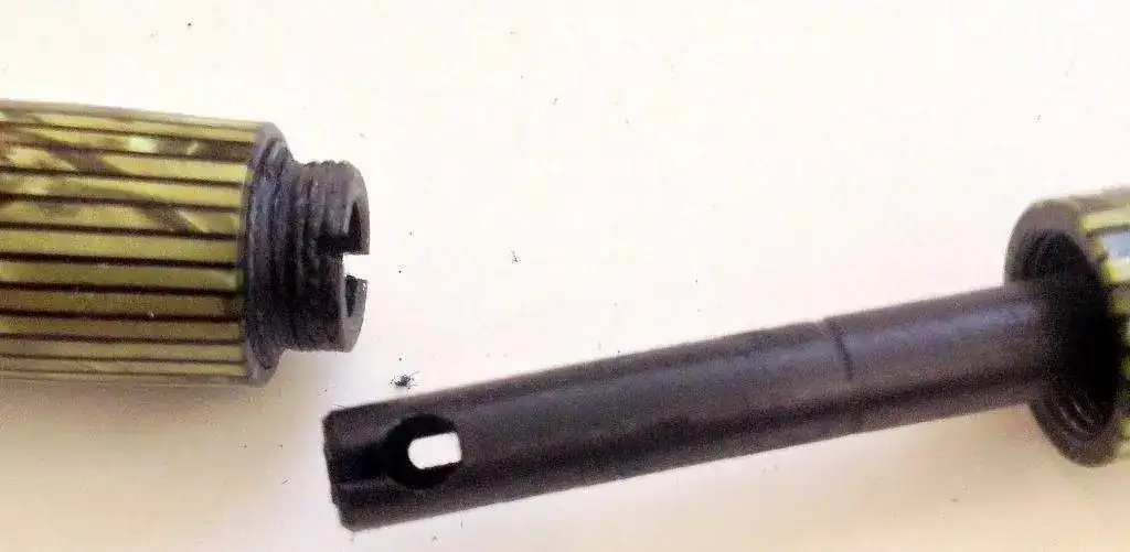

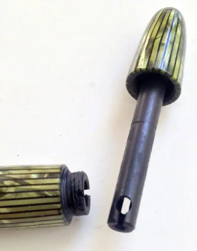

Gracias por la info, el tema es que el vástago que se ve en la foto está dentro del Blind-Cap o tapón ciego del barril, esta dentro de una pieza con una ranura igual a la que tiene el tornillo que sobresale del barril, creo que lo que voy hacer es dilatar suavemente el barril para desenroscar el tornillo, ¿a ver que sale?, debería ser la pieza donde encaja el diafragma, y haré lo mismo con el tapón ciego porque creo que ese vástago se debe haber quedado atascado por el paso del tiempo - está todo muy reseco - y probablemente el diafragma encaje en el hueco que hay al final del vástago - se ve en las fotos- en resumen, espero poder desmontarlo todo sin romper nada, tengo el esquema de sistema pero mientras no saque lo que hay dentro del barril no podré sacar conclusiones del montaje, además debería haber un muelle o resorte similar para que el mecanismo vacumatic funcione al modo Parker, al menos eso creo a priori.
Gracias de nuevo a todos y bienvenidas serán todas las recomendaciones y/o consejos

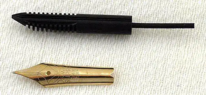

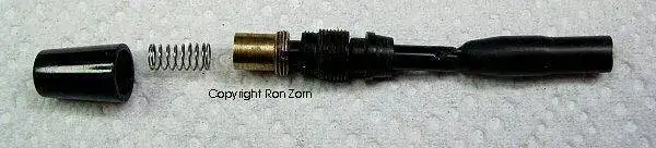

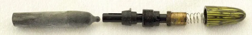

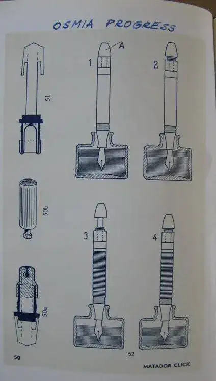

Bueno, vamos por buen camino, la pluma está desmontada y el sistema es como el VAC de Parker pero con algunas diferencias, espero obtener más información en breve y hacer una prueba con un diafragma, publicaré fotografías del despiece y método de carga que a decir verdad, no lo veo muy accesible, , continuará..

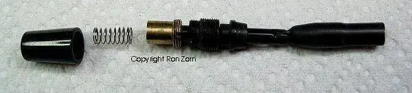

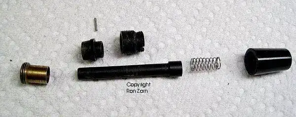

Os envío detalles del mecanismo de una similar, la que he desmontado ha perdido el vástago que se ve en la foto (espero poder subirla) y el tronco de como donde se acopla el diagrama una vez invertido parece no tener borde, ya veremos como lo arreglamos, os dejo las imágenes del mecanismo, y ya publicaré las de la pluma en cuestión
Aqui podeis leer sobre esta pieza, como dice el autor, es como una vacumatic pero parece " un bicho raro " :):):)
https://mainstreetpens.com/wordpress/?tag=osmia-94

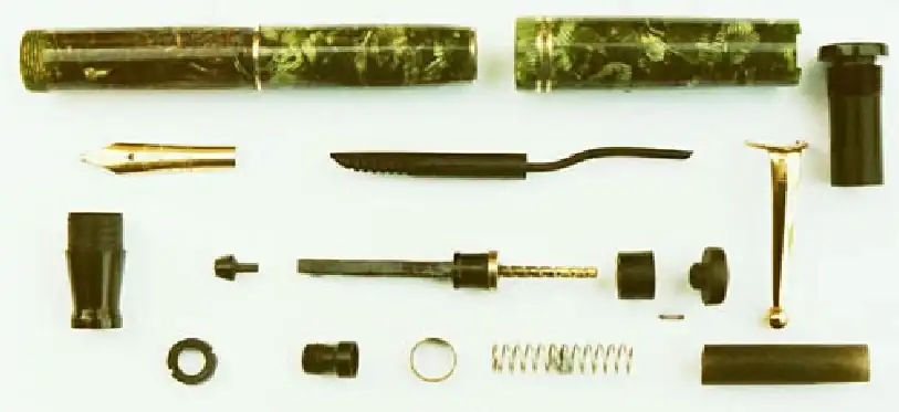

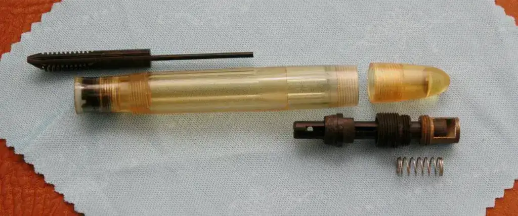

He recibido esa maravilla de foto, la Osmia Progress Supra "demostrator", aquí la podemos ver, transparente con su despiece, creo que ya podemos identificar las piezas, el diafragma va enganchado a la boquilla del vástago, en cuanto pueda publico fotos de la mía.

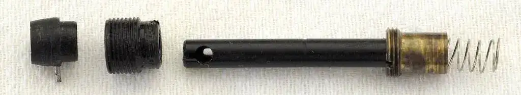

Ya está la Osmia Progress Supra preparada para su montaje, os dejo fotos del despeine y el orden de acoplamiento
OSMIA P S WEB 01.webpOSMIA P S WEB 02.webpOSMIA P S WEB 03.webpOSMIA P S WEB 04.webpOSMIA P S 05.webp
Cuando la tenga montada, mostraré como escribe
Saludos a todos

Bien hecho. Espero que te quede bien ensamblada y funcione sin incidencias. Es lo mínimo después del trabajo que te has pegado (la pluma también se lo merece, es un ejemplar de gran belleza).
Muchas gracias por el reportaje fotográfico.
¡Fenomenal trabajo! Y luego dicen que las vac fill de Sheaffer son complicadas, eso es que no han visto esa Osmis Supra o sus contemporáneas Swan Mabi Todd modelo Visofill. Dejo una foto de la complicada estructura de una Visofill, yo estoy loco por tener una... :whist::

Hola, gracias por las fotos, está claro que la parte desaparecida en la Osmia es donde enrosca el tapón ciego del barril, se ve en la foto que de este tapón ciego sale la varilla espiral que empuja el embolo, ¿quizás pueda estar esa parte del tornillo enroscado dentro del tapón ciego?, yo creo que es probable porque de no ser así no se sostendría el vástago espiral, - salvo que esté perdida y se sostenga porque el cilindro que sostiene al espiral esté encajado dentro - si lo compruebas tendrás que someter esa pieza a un foco de calor y con unas pinzas que agarren bien, - las venden en las tiendas de instrumentos clínicos y son baratas - algo parecido a esta que dejo un link pero mas fuerte y no creo que llegue a 10 euros, esta es muy fina y cara, mirar esta pinza a modo de ejemplo
