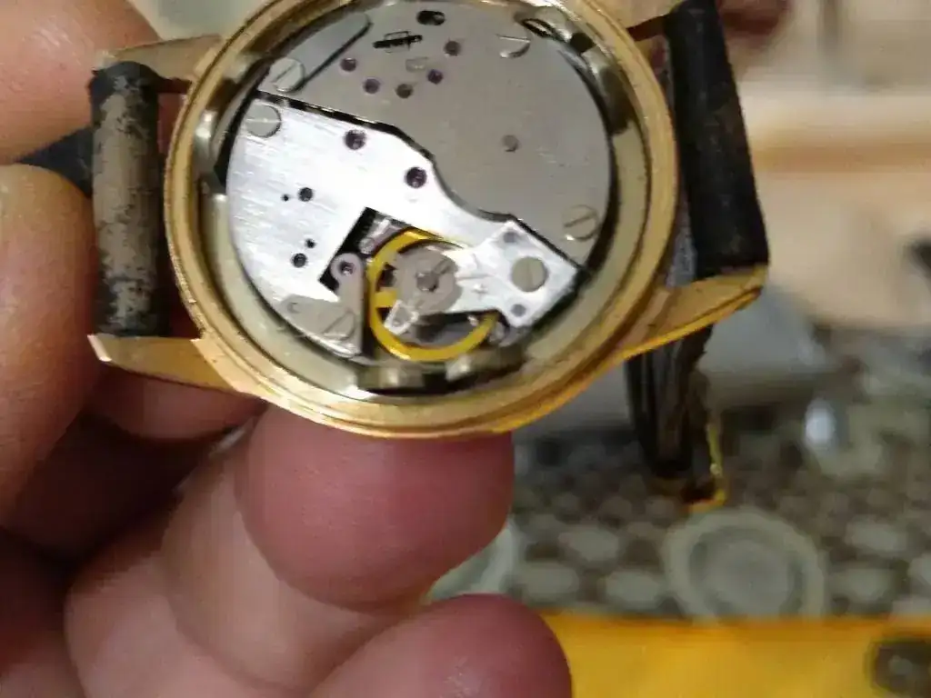

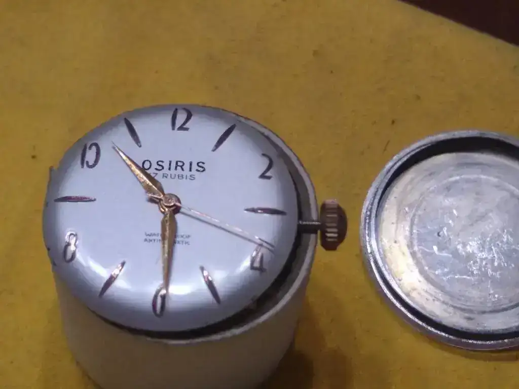

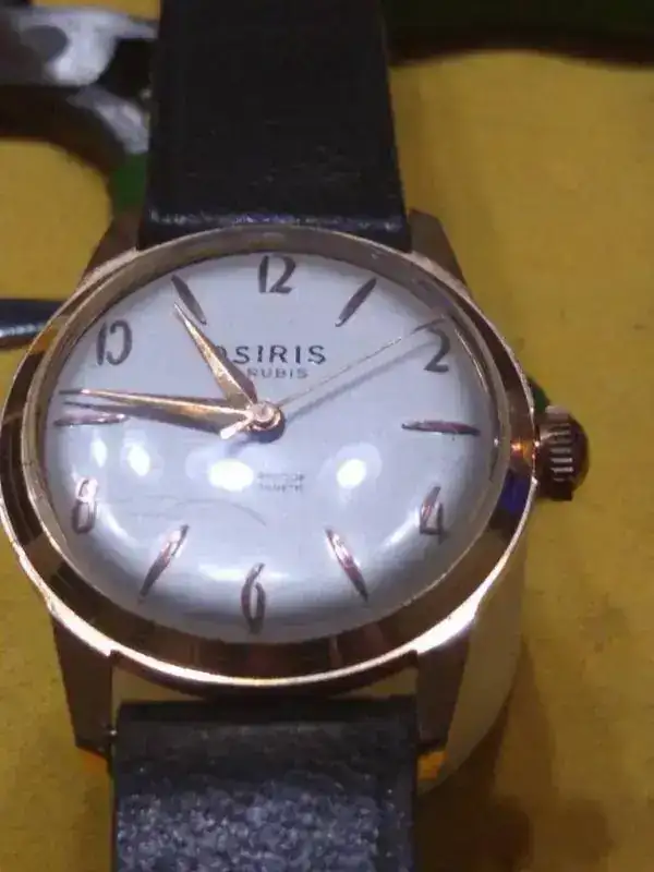

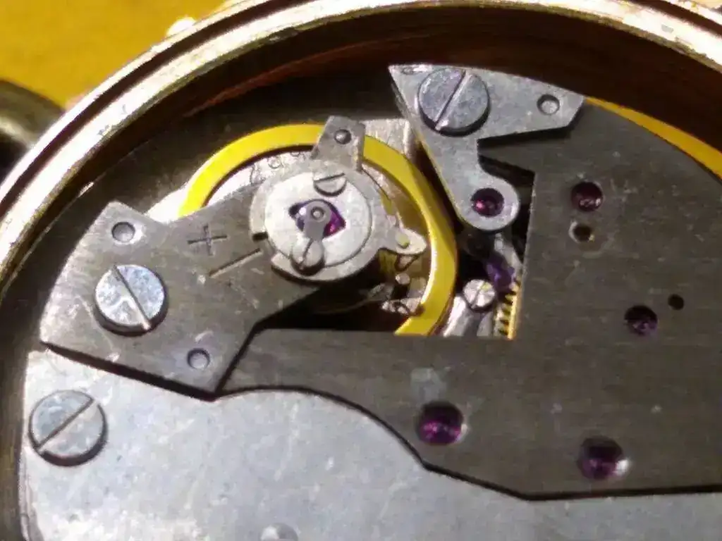

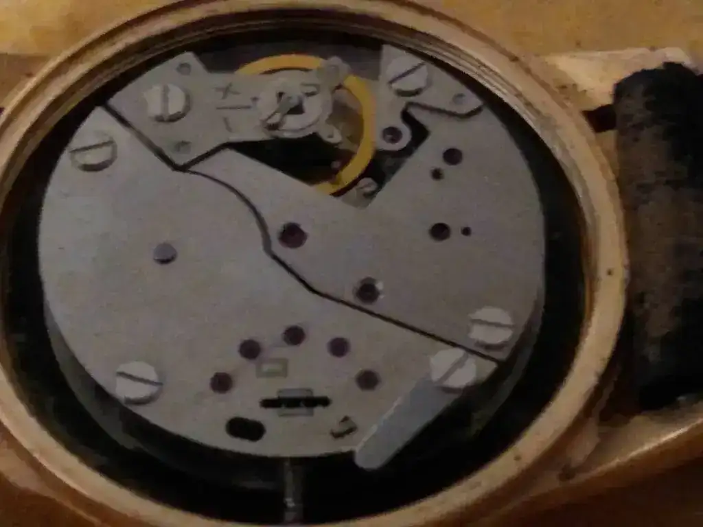

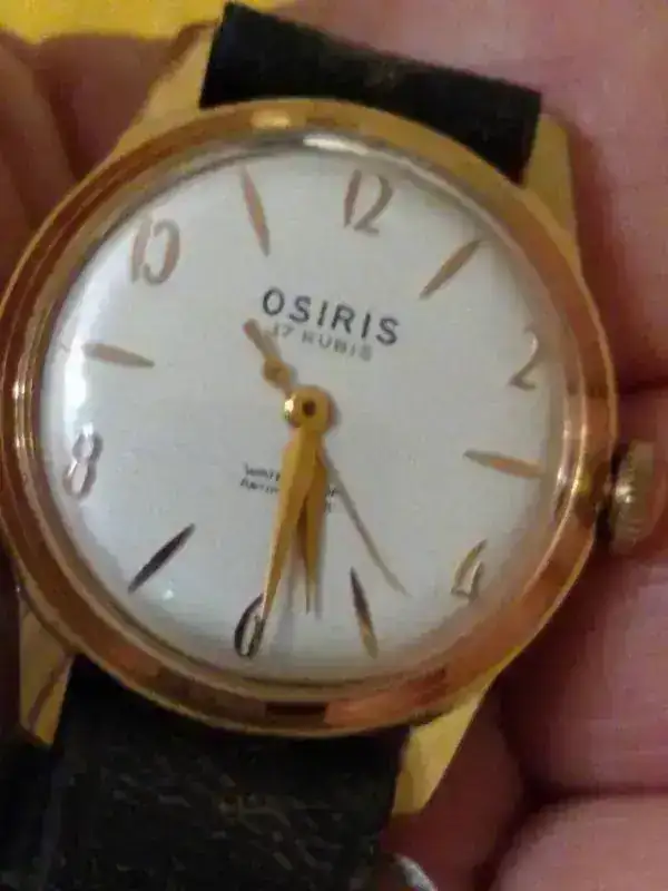

No es feo, aunque el calibre creo que es una castaña. Pero tiene el segundero central caído y quiero colocarselo. El problema es que no sé cómo sacar la tija.
Alguien puede orientarme?
Fotos
Otra foto
CALATRAVA... Hola...
Sobre el calibre no puedo opinar (por mi ignorancia) pero no parece demasiado elaborado.
Sí sólo es el problema de la aguja segundera creo que bastaría con extraer el cristal (o plexi) para ponerla en su lugar, aunque en estos asuntos soy también bastante ignorante :umbrella:

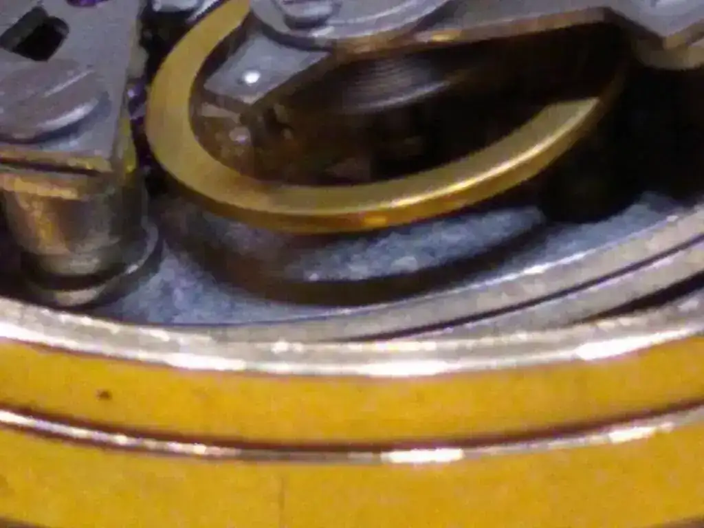

Es monoblok

aunque no he encontrado nada que lo confirme, ni tan solo el logo que nos muestra el autor situado en el calibre, por similitudes me inclino a pensar que es de la época de ORIS. Veamos:

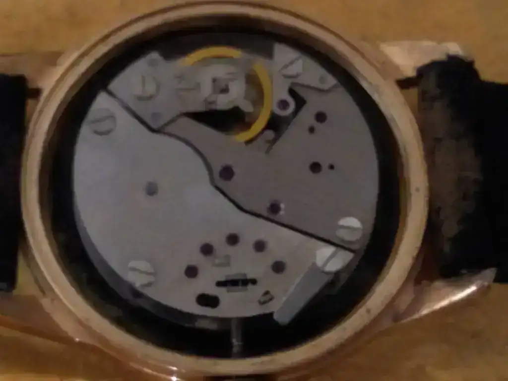

Una opcion radical es coger un alicate de puntas finas y con cuidado de no dañar la tija meterlo entre el mecanismo /caja y desenroscar la corona.

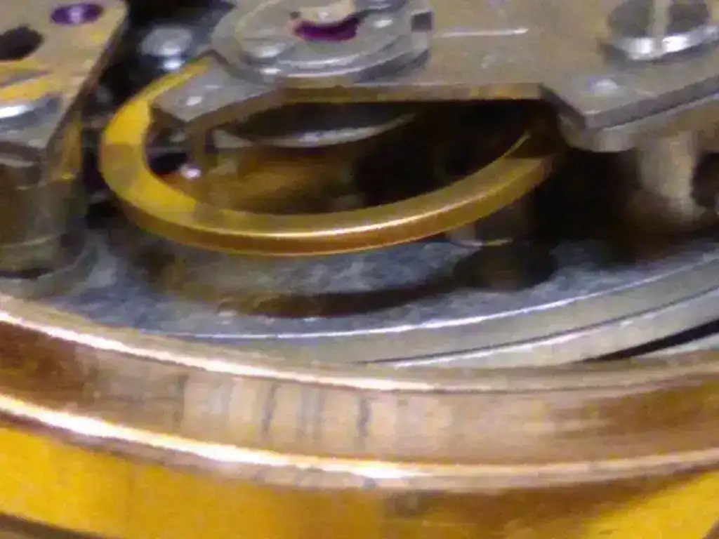

Lo que no entiendo son esos rubis rodeando
Yo tampoco, me parece un calibre chino chino

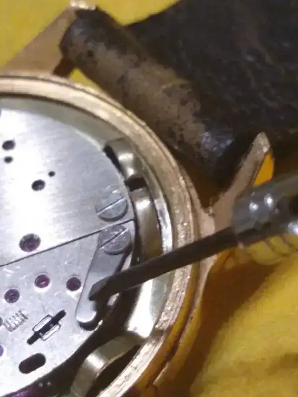

Me imagino que tendrá alguna forma de sacar la tija

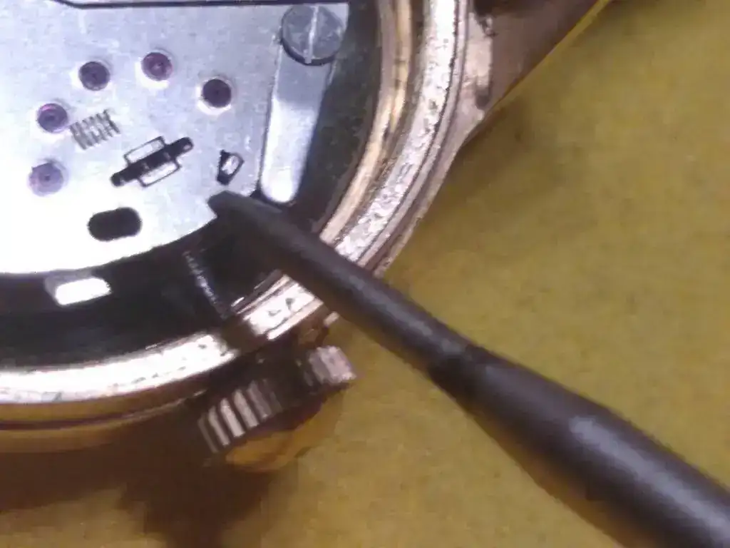

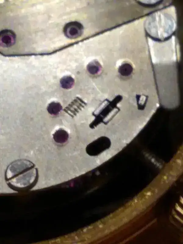

Resuelto, era más sencillo de lo que parecía, esa palanquita es la que suelta la tija.
