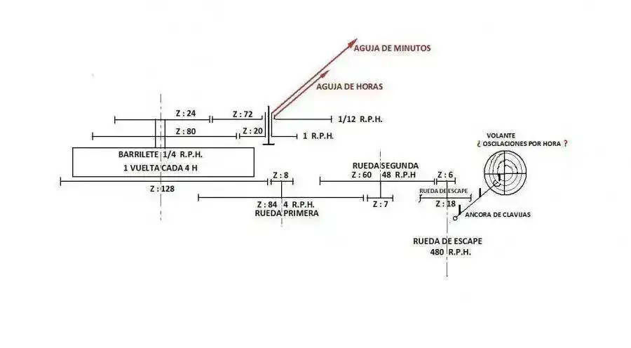

Calculo
Entendido, muchas gracias por la explicación. La pregunta surge porque por curiosidad, me pongo a contar los dientes de las distintas ruedas y piñones del tren de rodaje de un ROSKOPF que tengo desmontado y a calcular la velocidad de los ejes, hasta que llego al volante y me pierdo. Parto del principio de que la aguja minutera da una vuelta a cada hora. Mirando el esquema que adjunto ¿Cuántas oscilaciones da por hora éste reloj? Gracias de nuevo. TREN DE RODAJE ROSKOPF.webp
